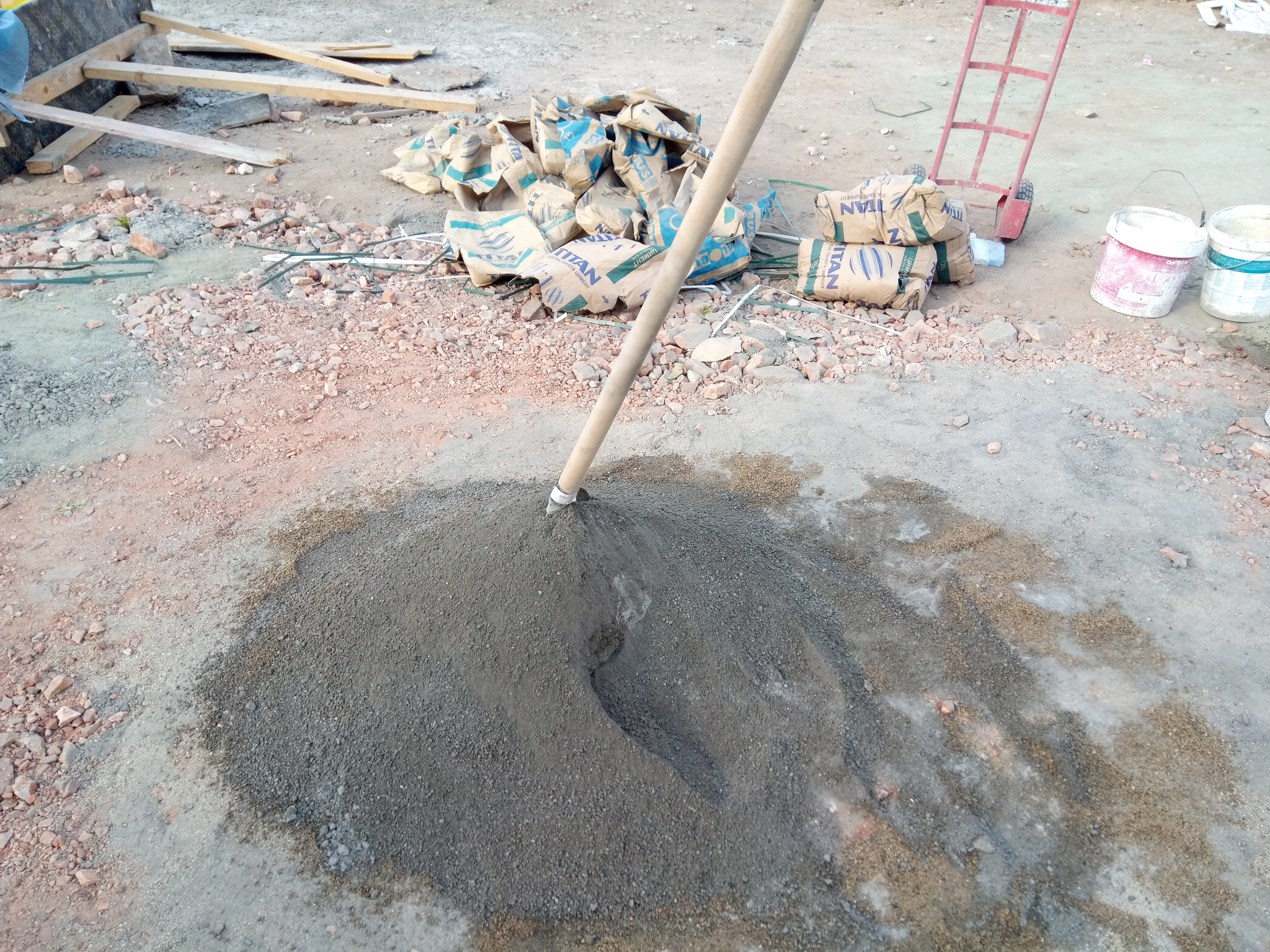

Posix86749 написал: Всем привет. Мне необходимо залить душевой поддон в строительном исполнении. Для этого мне нужно приготовить раствор. Делать буду из цемента М500 в пропорции 1:3. Когда у меня работали стяжечники, я у них отсыпал пару мешков песка. Сейчас, когда уже подходит момент делать, решил я пощупать этот песок. А он очень мелкий. Насколько я понял песок для моих целей должен быть крупностью 1.5-2мм. А мой как пыль. Вопрос1: стоит ли мне заморчиваться и искать нормальный песок для моих целей? Вопрос2: где можно купить пару мешков песка, подходящего для моих целей? В том же ЛМ есть пара ваирантов, но на этих мешках не указан размер этого песка, поэтому, что там насыпано - хз.
Posix86749, пропорция 1/4. Супер фундамент не надо делать. Песок, который, взяли, просто высох, поэтому как пыль. Готовые смеси редко изпользую...
jekasus, просто как я понял, мне нужен раствор м300, потому что, поддон будет "плавающий". Как не абсурдно звучит, фото песка :D
Сообщений: 138807
26.10.2018 в 23:34:42
Posix86749 написал: фото песка
вроде нормальный, не мелкий - есть разные фракции - для пескобетона - самое ТО, и глины (вроде) не много - пыли не видно

BV, может прав jekasus - материал сильно пересох, поэтому так пылИт. Еще вопрос. У меня есть пластификатор Sika sikament bv 3m(концентрат). Думаю добавить его в раствор, что бы уменьшить кол-во воды и тем самым повысить шансы получить качественный раствор за счет более правильного ВЦ соотношения. Есть смысл в этом?

Posix86749 написал: Есть смысл в этом?
Есть, но внимательно все прочитать. С пластификатором может вставать дольше, и тд.... Качественный - чем лучше уплотнение ( виброуплотнение) - тем прочнее и меньше усадка, но не надо это делать долго чтоб аж раствор расслоился
