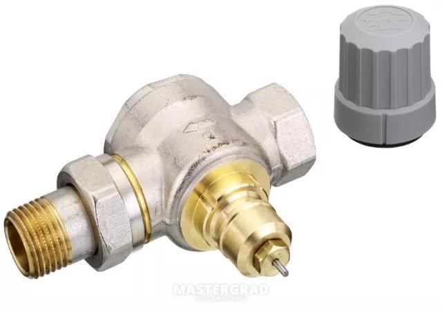

Здравствуйте! Стоит термостатический клапан Данфосс. Я хочу его перекрыть (не для работ с радиатором, а чтобы радиатор не грел). В комплекте идет пластиковый колпачок. Раньше полностью закрученный он не давал греться радиатору. А в этом году радиатор греется. Я немного затянул шестигранный элемент из которого торчит штырь. Вопрос -- что это за элемент и не будет ли это плохо, что я его затянул? Под пластиковый колпачок подложил монету и затянул. Радиатор остыл. Не опасно ли это? С какой целью конструкция не предусматривает полной затяжки?
Спасибо.
Фото клапана: https://psv4.userapi.com/c848016/u921857/docs/d6/60f90418f09d/20181028_213800.jpg

alar73, По резьбе не попали скорее всего, пластиковые колпачки такие. Недодали шток. И нижний не забыли на обратке прикрыть? А на верхнем кручением гайки сбили все преднастройки, просто прикрыли проток.

Спасибо. Вот, нашел фото получше и точно такого клапана и колпачка как у меня:
Интересно то, что
  1. у меня нет нижнего -- т.е. только на входе, на выходе ничего. байпас есть. но и другие радиаторы и этот сейчас прохладный.
  2. меня что смущает -- про другие клапаны про преднастройку говорится, что она осуществляется вращением следующего, большего по диаметру кольца, вот, как на этом фото. Но у меня только одна шестигранка.

alar73, Если у вас на выходе обратке радиатора ничего, то вы просто перекрыли подачу. На обратке давление есть. Просто нет циркуляции. Так что не пинать радиатор.

alar73, подложите внутрь колпачка монетку. Это сработает.
А подтянули Вы уплотнение сальника штока :) Оно на настройки не влияет.

Mazayac, про монетку понял, спасибо, уже сделал и радиатор остыл. Конструкции клапана не страшно что я уплотнение сальника штока подтянул? Там какие-нибудь прокладки от этого не умрут? )

Для прекращения циркуляции просто прикрутите пластиковый колпачок.
Для обеспечения герметичного перекрытия - используйте специальный фирменный латунный колпачок.

alar73 написал: Конструкции клапана не страшно что я уплотнение сальника штока подтянул? Там какие-нибудь прокладки от этого не умрут? )
А кто же знает? В техдоках производителя не видел таблицы значений моментов затяжки. ;) Зачем сальники то было подтягивать? Резиновые уплотнители штока теперь плачут горькими слезами. ;)
И термоклапан с термоголовкой, после такого "подтягивания" могут не работать.

alar73 написал: Я немного затянул шестигранный элемент из которого торчит штырь.
верните на место
Inch1964 написал: Для обеспечения герметичного перекрытия - используйте специальный фирменный латунный колпачок.
или струбцину :), но очень осторожно, чтобы не погнуть шток
