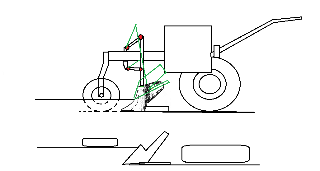

А он мне нужен?? любой новый агрегат это потраченные деньги, предложенная мною трансмиссия это кучка железок с разборки и пара часов работы токаря, ну и плюс мой личный труд. если кто то хочет использовать мотоблок, используйте. Я обозначил условия, при которых по моему мнению схема должна работать, и условия, при которых она работать не будет, отговаривать никого не буду, пробуйте, может и получится, но если не получится, не говорите, что я вас не отговаривал.

Давайте поставим вопрос по другому. положим, что схема будет работать нормально, за исключением моментов: 1 удержание МБ в вертикальном положении. 2 отклонение от прямолинейности при наклоне МБ. 3 отклонение от прямолинейности при изменении земли. 1 - Придется держать, ручки пошире. Третье колесо с боку от линии основных колес.... Мало верится что поможет, всё одно не отпустишь. 2 + 3 - Прямолинейность зависит от положения и усилия плуга. Возможно надо поставить сцепку плуга со свободой перемещения плуга. Что бы небольшие наклоны не влияли на положение плуга. т.е плуг как самостоятельно работающий агрегат? Может что либо похожее на трехточку в отдельно взятой раме?
Кстати, в этом варианте переднее колесо можем пустить по предыдущей борозде с упором в стенку (прямолинейность).

посмотрел видео на ютубе с Риони 2 не впечатлило. утрачена суть сказанного мной, должно быть одно ведущее колесо, идущее сразу за плугом.
Jesha написал: 1 удержание МБ в вертикальном положении.
изначально держит оператор за две ручки(даже если спереди два колеса, одно опорное, второе упорное в борозде, там расстояние между ними около 10 см, вертикально не удержат.), при иных вариантах надо придумывать как рулить.
Jesha написал: 2 отклонение от прямолинейности при наклоне МБ.
это и есть принцип руления, как при работе плугом, за конём. наклонил ручки вправо, носок плуга ушёл влево, плуг потянуло влево, наклонил ручки влево, носок ушёл вправо, плуг ушёл вправо. исключение, при наличии двух колёс спереди, когда второе переднее колесо идёт по борозде, не пуская плуг влево, но при прохождении первой борозды его придётся поднимать(отдельный механизм)

Jesha написал: Кстати, в этом варианте переднее колесо можем пустить по предыдущей борозде с упором в стенку (прямолинейность).
это 3-е колесо (2-е переднее) собственно об этом я уже говорил. основное спереди должно идти строго перед плугом, обеспечивая регулировку глубины вспашки.

Сам за конём не ходил. Но коня водил, потому знаю как пашут конским. Вот и не очень привлекает возможность удерживать МБ всю пахоту.
СаняТ3 написал: это 3-е колесо (2-е переднее) собственно об этом я уже говорил. основное спереди должно идти строго перед плугом, обеспечивая регулировку глубины вспашки.
Я имел ввиду на 2-х колёсах. Зеленым плуг поднят.
Да кстати. Можно и двигатель внутрь ведущего колеса убрать. Тогда колесо возможно очень большое, если нужно.
31.10.2018 в 20:21:16
Jesha написал: Можно и двигатель внутрь ведущего колеса убрать. Тогда колесо возможно очень большое, если нужно.
В том то и вопрос, а оно надо??
Jesha написал: Я имел ввиду на 2-х колёсах. Зеленым плуг поднят.
Я это понял.
схема не рабочая. если под переднее колесо попадёт осыпавшаяся земля, то глубина вспашки уменьшится. два колеса и плуг на одной линии не обсуждаются, возможны варианты, с 3 колёсами, когда к схеме на рисунке добавляется колесо, стоящее не непосредственно перед плугом, а слева спереди от него, тогда устойчивость увеличится, но исчезнет возможность осуществлять управление по курсу, ну и навеска на этом устройстве, это лишний геморой, хотя для кого то и благо. если с навеской, то самому садиться сверху, ручки убирать, на передние колёса рулевое управление, но это другая тема.

СаняТ3 написал: то от колеса на раму- картера и проч, передаётся момент около 30 кг ( на рукоятках усилие вниз, при буксировке груза около 20-30 кг при плече около 1,2 метра) плуг же у нас (на МТЗ, у китайца на много дальше) расположен примерно на расстоянии 60-70 см, следовательно если работаем с плугом, то так сказать реактивный момент от врашения колёс у нас гасит плуг, работая как опора. при этом возникает сила, приподнимающая колёса мотоблока, идущего перед плугом, то есть он начинает давить на почву весом на 30-50 кг меньшим, чем в статике. и по факту получаем в движении силу, прижимающую колёса мотоблока к земле не 150 кг, а не больше 100 кг, а может и меньше. это проверено на практике. когда начинает буксовать, тянешь ручки вверх, плуг перестаёт упираться в землю, а начинает висеть на навеске, соответственно расстояние между точками опоры (колесо-плуг) перестаёт работать, а начинает работать расстояние между точками колесо-рукоятки, база больше, сила, приподнимающая колёса меньше, и мотоблок движется. в случае если мы ставим колесо за плугом, то реактивный момент приподнимает плуг и догружает колесо, как раз теми самыми 30-50 кг, в сумме и имеем 100-120 кг реальной нагрузки на ведущее колесо, плюс колесо идёт не по навозу, а по плотной земле, которая появляется в борозде после плуга, плюс колесо одно и не делит вес со вторым колесом, которое практически всегда проскальзывает. всё элементарно, надо только иногда мозги включать.
В этом спагетти есть здравое зерно.
Jesha написал: Тогда колесо возможно очень большое, если нужно.
Диаметр колеса на мотоблоке очень сильно влияет на усилия реакции на ручках управления. И на этом форуме многие жаловались, что мотоблок, поставленный на большие колеса, при заднем ходе поднимал владельца на рукоятках. При данной схеме, очень большое колесо будет развивать чрезмерное усилие, стремящееся вырвать плуг из земли. И если при достаточно малом диаметре ведущего колеса мы будем иметь усилие, приподнимающее плуг и прижимающее за счет этого колесо к грунту, то при чрезмерном диаметре колеса мотоблок вырвет плуг из грунта не успев развить достаточного усилия тяги. Плохо, когда люди, прошедшие полный курс теоретической механики не хотят понять принцип работы мотоблока.
