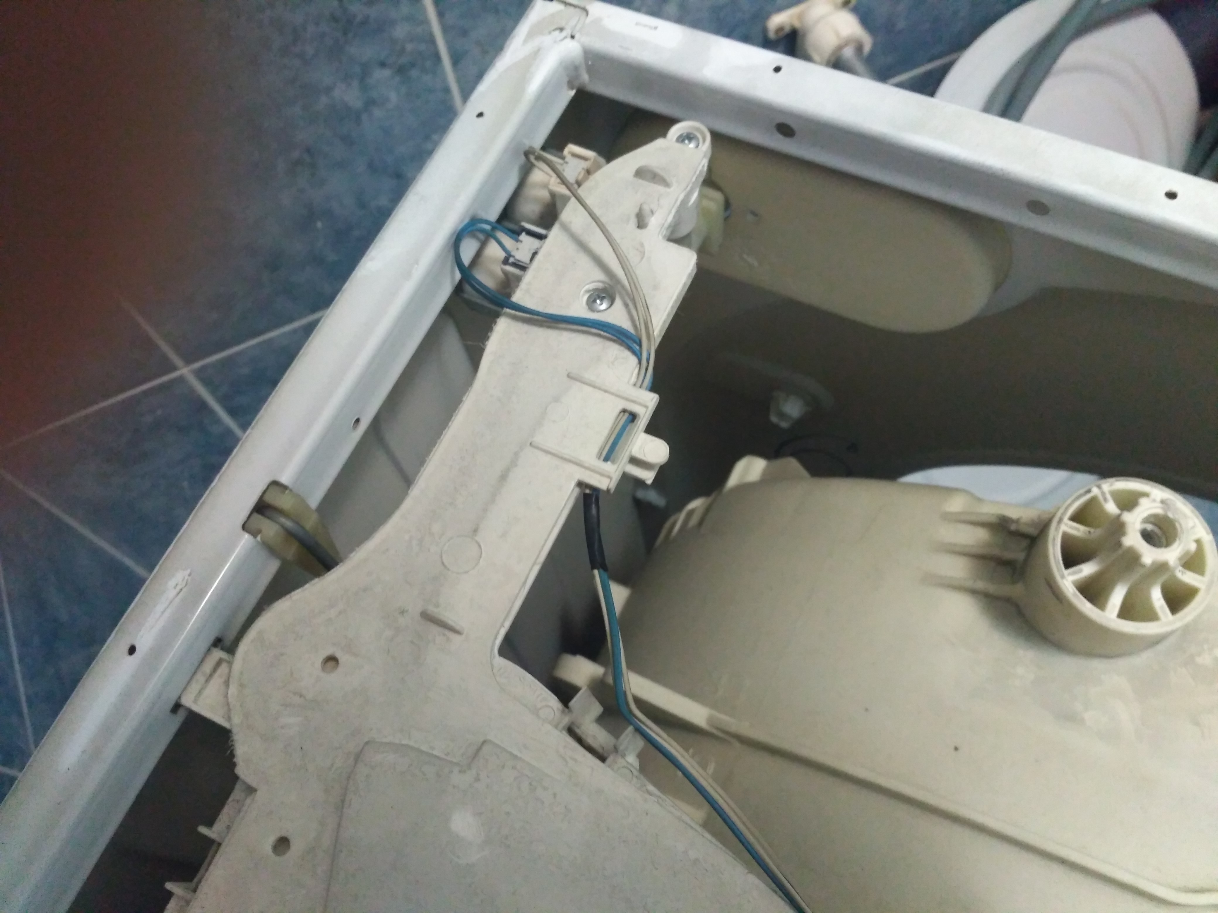

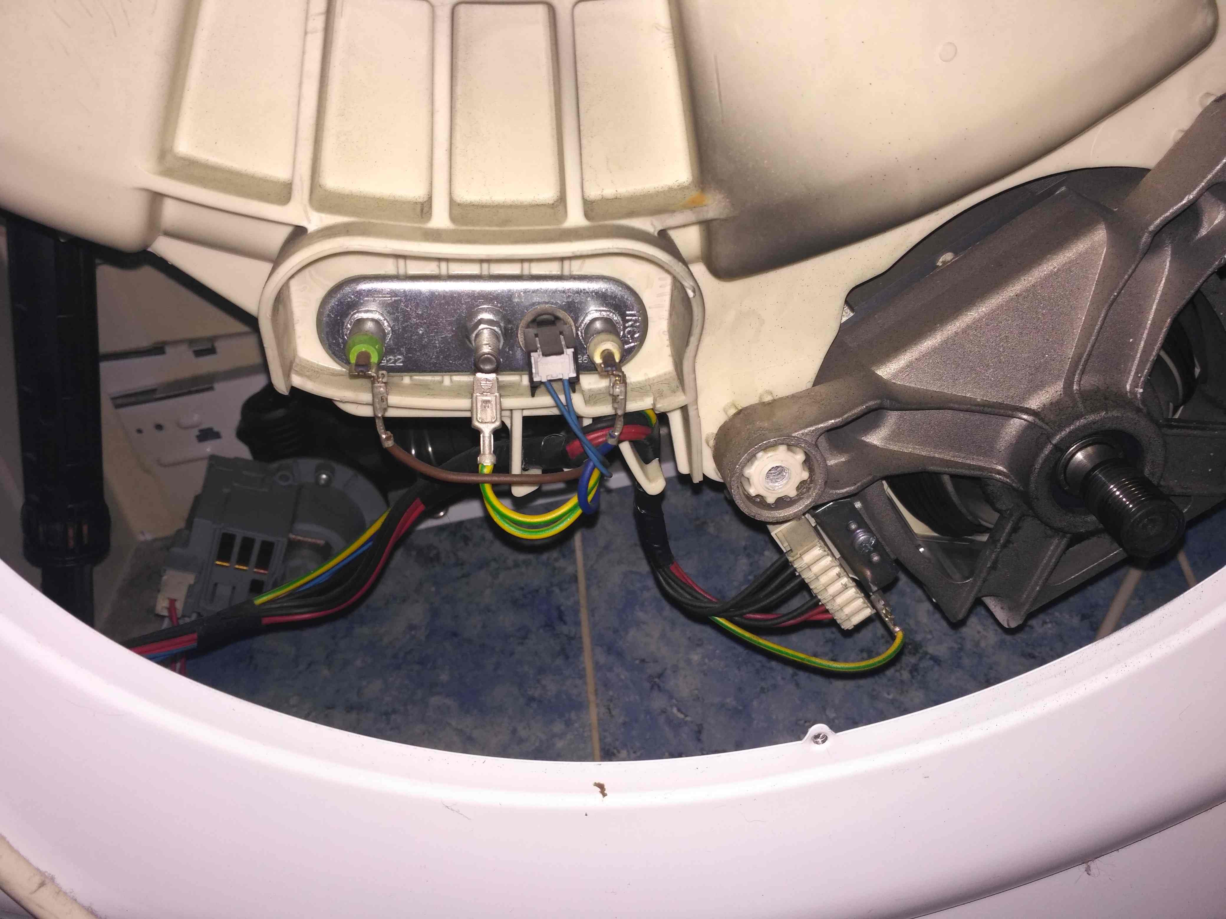

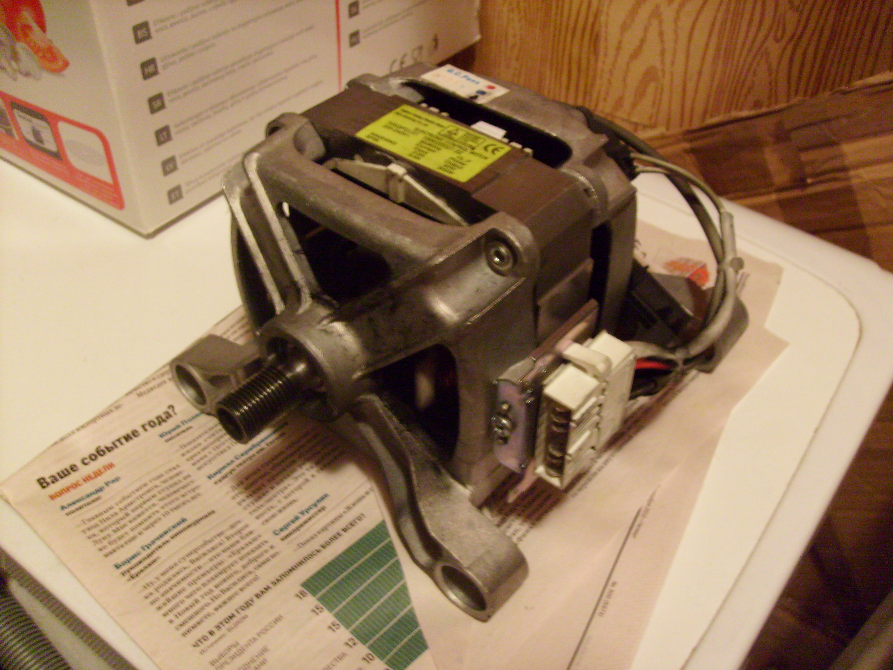

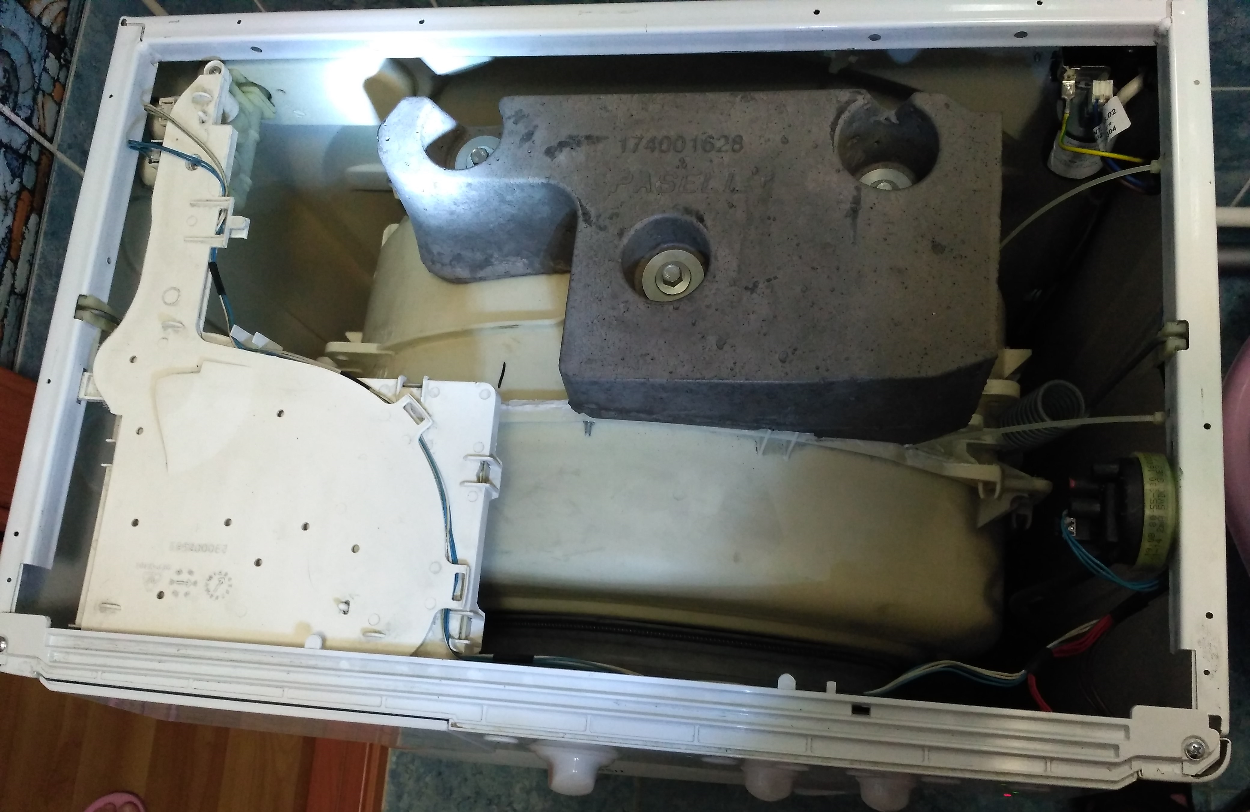

Открутил и отсоединил порошкоприёмник, переднюю панель, прессостат и сетевой фильтр. С бака снял контакты ТЭНа, снял электродвигатель, приводной ремень и верхний бетонный стабилизатор (тяжелый, падла). Слил всю воду из фильтра, отсоединил все фитинги снизу и приготовился снять бак. Кошка помогала с подсветкой )
После снятия стало ясно, что бак неимоверно грязный снаружи. Были сняты все оставшиеся резиновые фитинги и нижний бетонный стабилизатор, не менее тяжелый, чем верхний. Естественно, бак сразу был вымыт.

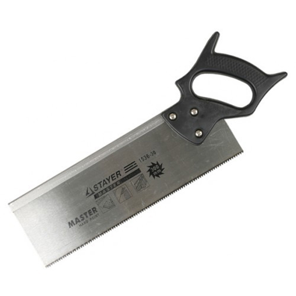

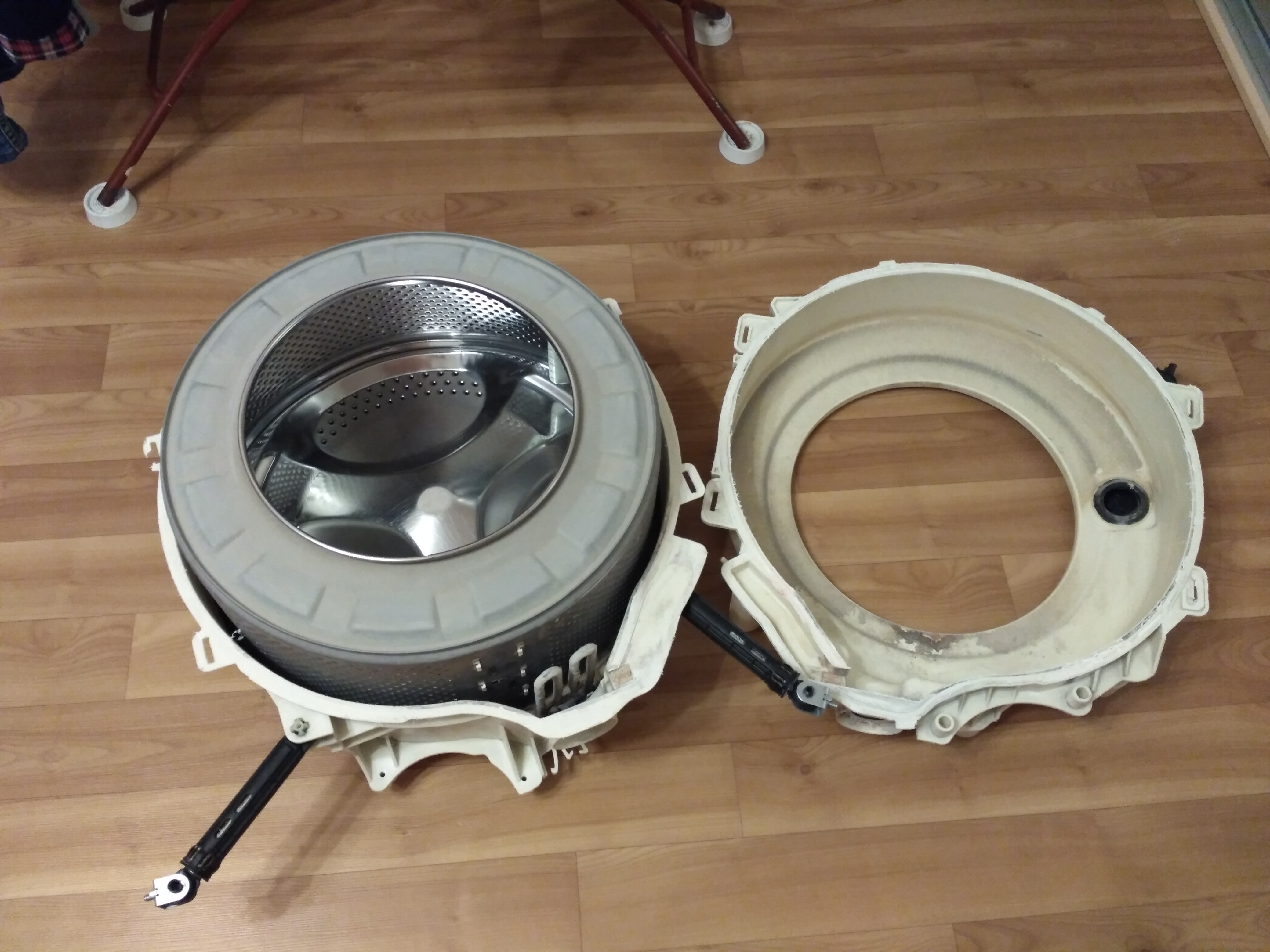

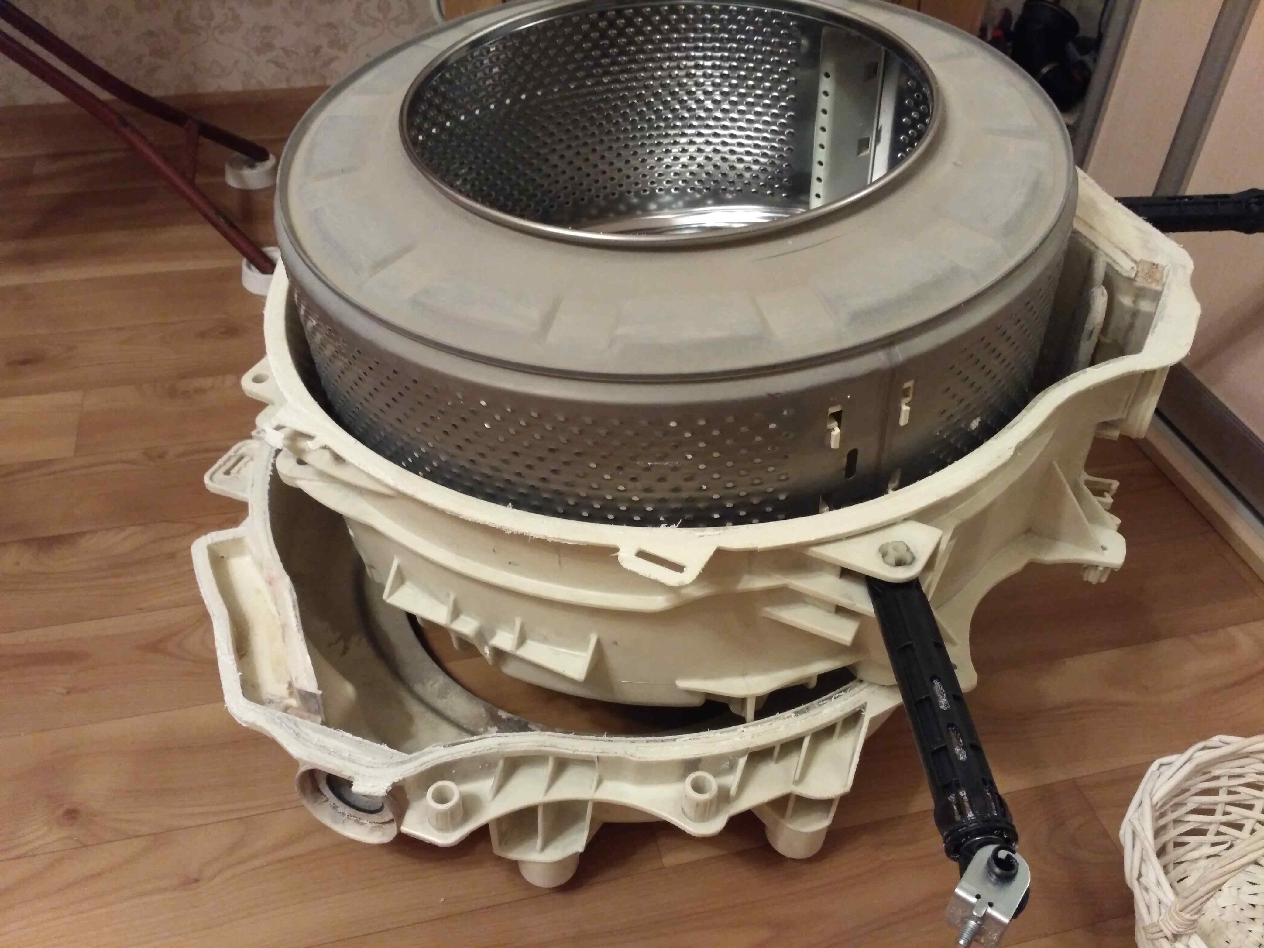

Далее наступило осознание того, что бак у меня неразборный. То есть, на заводе его собрали из двух половин и спаяли, как бы я так понял, что индезит не планировал ремонт данного бака. Наступил первый момент ужаса - что делать??? Снова стал смотреть про ремонт подобных баков и понял, что большинство фирм в городе Томске (а как потом выяснилось - и в Новосибирске - если не врёт мой друг, который был в теме по поводу паяных баков) не занимаются такими танцами с бубном, им просто не охота долбаться, желательно же деньги получить ничего особо не делая. Ответ а вопрос "что делать" пришел далее после изучения темы и ужаса от мысли о том, что я сдался. Пилить бак - вот ответ. Была выбрана для этой операции не пригождавшаяся после покупки стусла пила для него.
В итоге, положил бак на бок и начал пилить, прикинув сразу сложные места, не снимая ТЭН (надо обязательно снимать ТЭН!!!). Времени это заняло примерно 55 минут и один отпиленный палец (шутка, только небольшой пропил на руке, крови было мало). Как я уже потом понял, работу данную я выполнил очень аккуратно, почти что идеально. Итак, сразу надо было сделать: 1) Снять ТЭН - его вполне можно повредить пилой или обломать контакты, но я не накосячил. 2) Просверлить 4 отверстия (я это сделал уже после, но удобнее было бы сделать до) под винты с гайкой, М3 или М4 вполне достаточно. 3) Спросить себя - а надо ли это тебе?

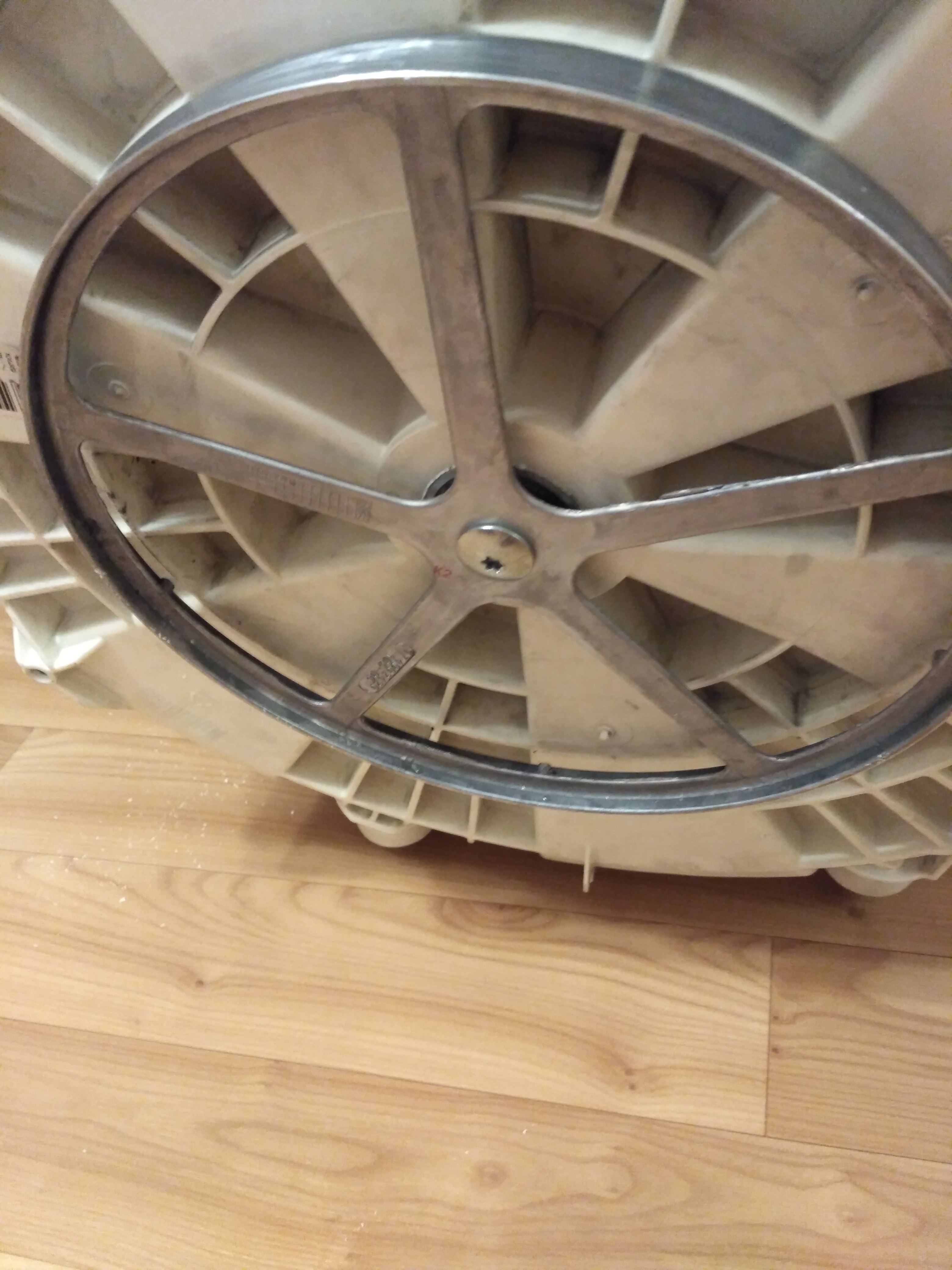

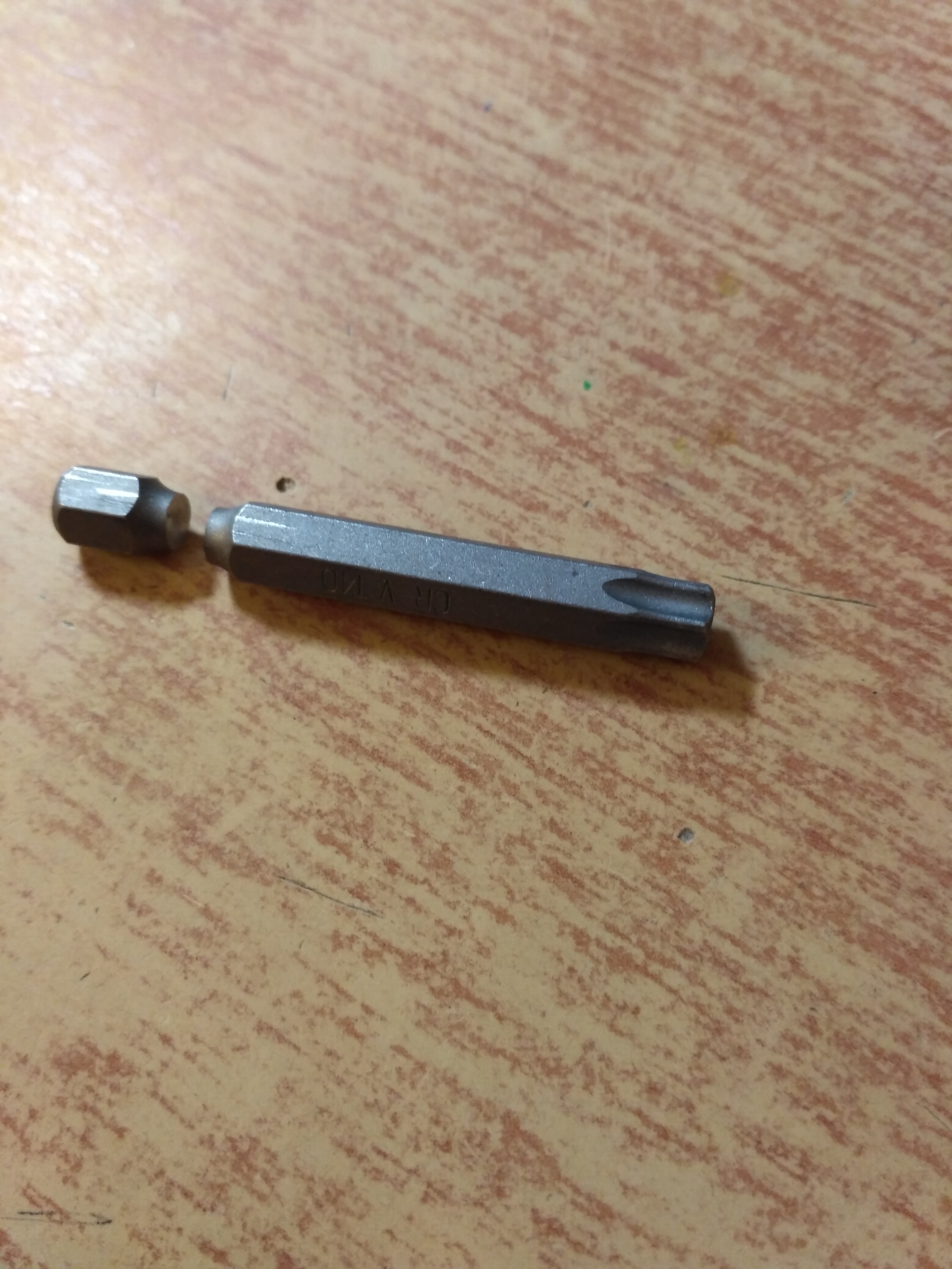

Далее началось веселье. Снять шкив (это огромное колесо, которое вращает приводной ремень) оказалось очень сложно. Винт, затягивающий этот шкив - просто намертво прикрутили. Сначала был взят храповик на 3/8 дюйма, переходник для динамометрического ключа (динамометрический ключ я использую для своего шоссейного велосипеда; у кого карбон, те меня поймут) на HEX, т.е. шестигранник и биту. Бита понадобилась TORX 40 или T40. В наборе фирмы Крафтул была только удлинённая, взял её. Когда крутил - уж не знаю какой момент был приложен, но почти на пределе моих возможностей произошла вспышка и бита лопнула. Жена с квадратными глазами произнесла фразу: "Этого ты не мог предусмотреть" и была чертовски права. Так закончился первый день.
На следующий день в СтройПарке была прикуплена новая бита с торсионом взамен сломанной, плюс два подшипника, сальник и итальянская смазка для сальника в шприце - все наименования подшипников и сальника были взяты из интернета, умельцы у нас уже нечто подобное делали. Но душа моя была не спокойна, боялся я очередной сломанной биты, вылета зубцов храповика, свернуть резьбу на винте или ещё чего, а вороток в хозяйстве пригодится ) купил вороток Омбра на полдюйма - эдакий хромированный красавец и насадку на этот вороток на Т40.
Прошу обратить внимание - вороток ненамного длиннее храповика, биты одинаковые Т40, но внушительнее выглядит именно насадка. Открутил сразу, без проблем вообще, главное сила чтобы в руках была. Снял барабан. Прошу прощения, самый грязный процесс из-за злости и грязных рук я не снимал, но опишу всё детально. Осмотр вала дал успокоение и благодарность за то, что вовремя я остановил эту аццкую стучащую машину.
Немного отвлекусь на чистку бака. После пропила были удалены все куски и заусенцы от пластика на месте распила, также металлической щёткой помимо уже упомянутого места распила был вычищен весь осадок внутри бака. Не бойтесь шоркать металлической щеткой - пластик бака очень крепкий, он не царапается. Также был снят ТЭН и прошпарен в аццком растворе лимонной кислоты до полного удаления накипи. Также бак был помыт и пропылесосен. Барабан снаружи по кругу не очищал, только со стороны крестовины (с задней части) также металлической щёткой и тряпкой было счищено огромное количество грязи.

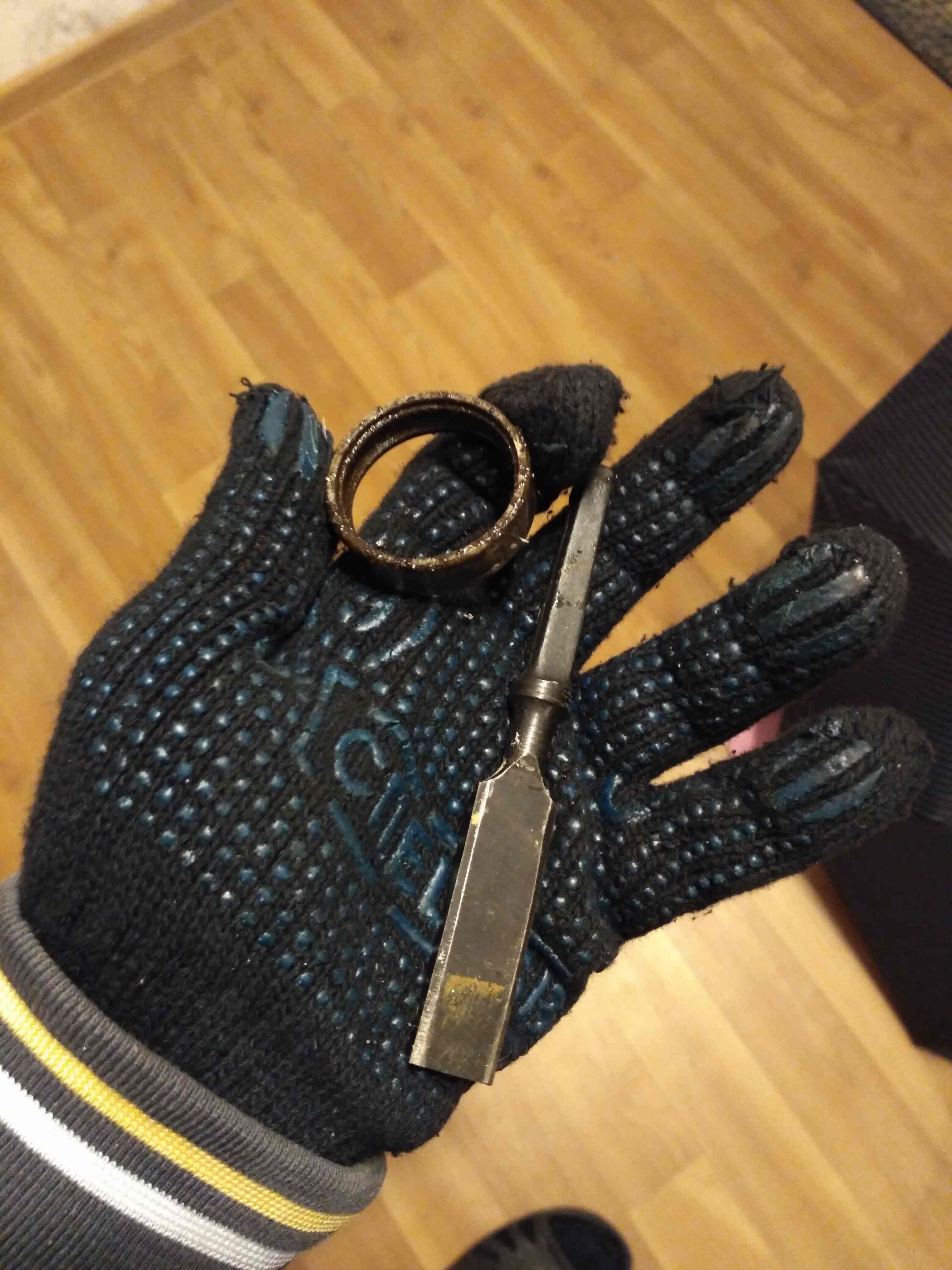

Далее самое интересное - выбивание подшипников. Сальник был извлечён за секунды - он пришел в полнейшую негодность. Маркировка была прочитана и оказалось, что я купил немного не тот сальник, видимо одинаковы баки слегка отличаются на разных машинках, но спасибо ребятам из магазина - без разговоров поменяли сальник, я лишь доплатил разницу. Малый подшипник (202ой) был выбит молотком и старым большим сверлом на 12 минут за пять, почти целый. Но вот большой подшипник (203ий) я мучил два дня! Два дня, Карл! Сразу скажу, что данный подшипник и был первопричиной проблем с люфтом барабана. При выбивании он тупо не хотел сдвигаться с места, как будто его приварили. Его расположение - представьте себе стакан, на дне которого впритирку со стенками лежит подшипник; в дне стакана просверлено отверстие, через которое и происходит его выбивание. Хитрых устройств для извлечения подшипника у меня не было, да и не у каждого они есть, не говоря уже что не в каждом магазине такое найдёшь. Колотил я своим большим молотком под углом раз наверно 100-150, пока внутренняя обойма этого подшипника не лопнула и не выпала вместе с шариками. В от тут-то я и понял, что начались проблемы. Естественно, подшипник не сдвинулся, т.к. обойма и шарики, плюс пластиковый бак гасили добрых 2/3 энергии каждого удара. Если честно, я пришел в ужас когда понял, что могу и не достать внешнюю обойму изнутри. Немного поразмыслив, прикинул, что смогу её перепилить бор-машинкой Дремель-300, которая как назло осталась на работе. Но на следующий день вспомнил про старые стамески (понадобилось две штуки) и решил попробовать выбить эту обойму во что бы то ни стало, хотя бы сдвинуть её. Была куплена кувалда на 1500гр взамен 500-граммового молотка. Итог - через 40 минут ритуальных прыжков на баке в полусогнутой позе, литра пота и бесконечных ударов под углом, соскоков стамесок, загибов стамесок, поломок стамесок и их ручек, была сдвинута на пару миллиметров. Радости не было предела. Ещё примерно час понадобился, чтобы окончательно её выбить. Хочу отдать должное подшипниковой стали ШХ-15 или какая там используется - на ней следов почти не осталось.

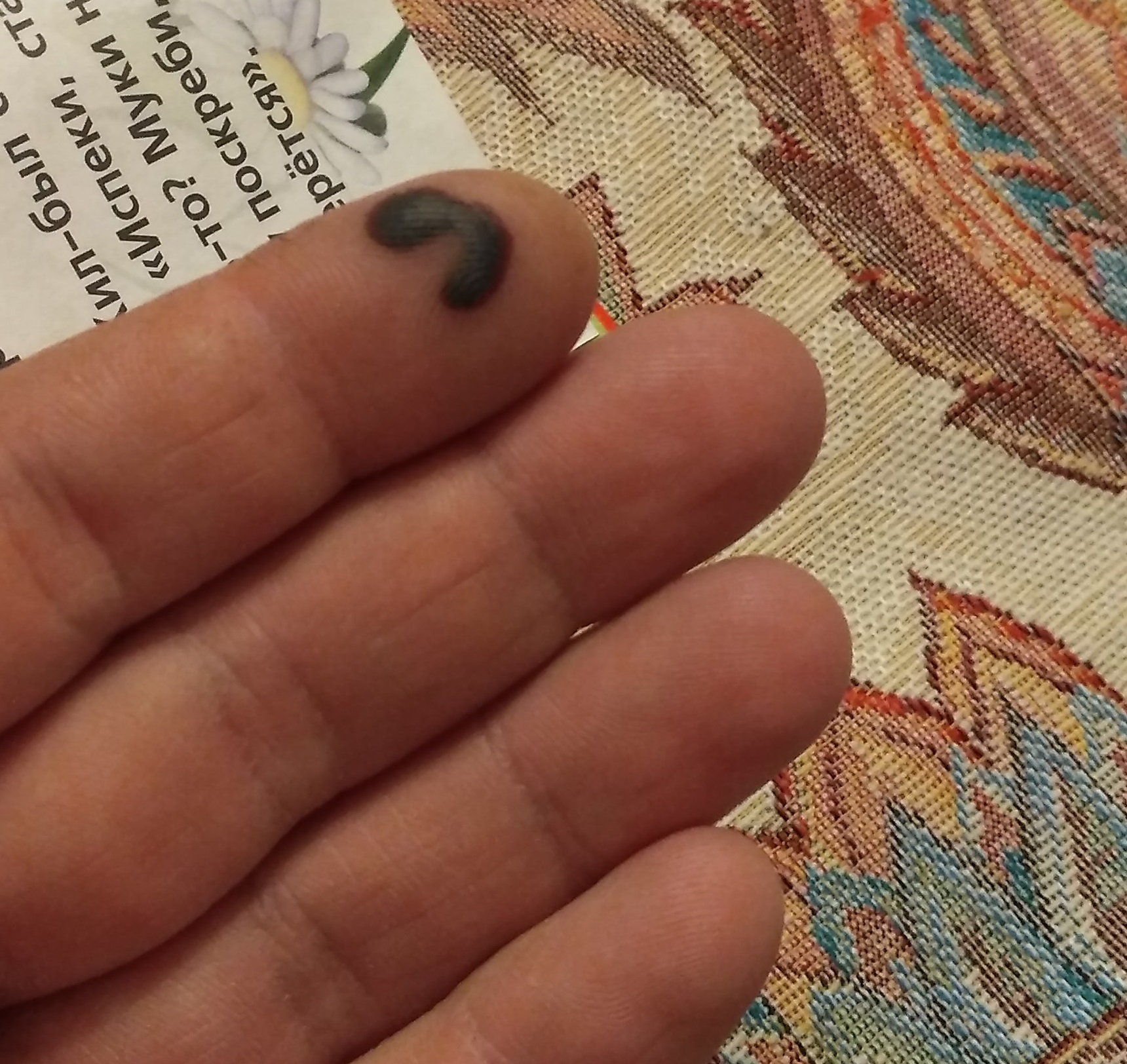

Выбитой обойме помимо меня радовалось ещё человек 5, кто знал о моём увлекательном квесте. Надолбавшись за день, я очистил гильзу (кстати, гильза из алюминия изрядно покоцалась во время ударов, как я ни старался махать кувалдой аккуратнее, но на работоспособности это не должно сказаться, это очевидно. На следующий день я не без труда вбил на место подшипники, а когда уже закончил вбивать сальник (вбивал его по кругу этой самой внешней обоймой от подшипника, на последнем ударе она мне отомстила и палец попал между молотом и наковальней. Итог:
На самом деле было очень много различных повреждений во время этой работы, даже синяки на коленях, которыми держал бак во время распила )

Процесс следующий. Сначала идеально совместил половинки бака, просверлил 4 отверстия по 4мм для винтов 25мм, чтобы расположить половинки идеально друг к другу. Потом нанёс обильно герметик и соединил половины, прикрутив винты гайками. Старался не затягивать их намертво, чтобы компенсировать ту толщину пластика, которую "съел" пилой, да и чтобы банально - не выдавить весь герметик из шва, а ни дай Бог половинки отстанут друг от друга в какой-то момент и потечёт вода. В общем, оставил прослойку, затем через каждые 3-4 см вкрутил по периметру (внимательно смотря, чтобы саморезы не мешали ничему) штук 20 саморезов по металлу на 3,5*11мм, засверливаясь предварительно лишь с "тонкой" стенки половинки бака. Выходящий герметик я размазывал пальцем по шву, поэтому его почти не видно. Через пару часов начал собирать машинку, на всё про всё ушло минут 40-50. Со смехом я вспоминал, как 40 минут менял года четыре назад сливной шланг )))) в этот раз я на него потратил не более полуминуты.
