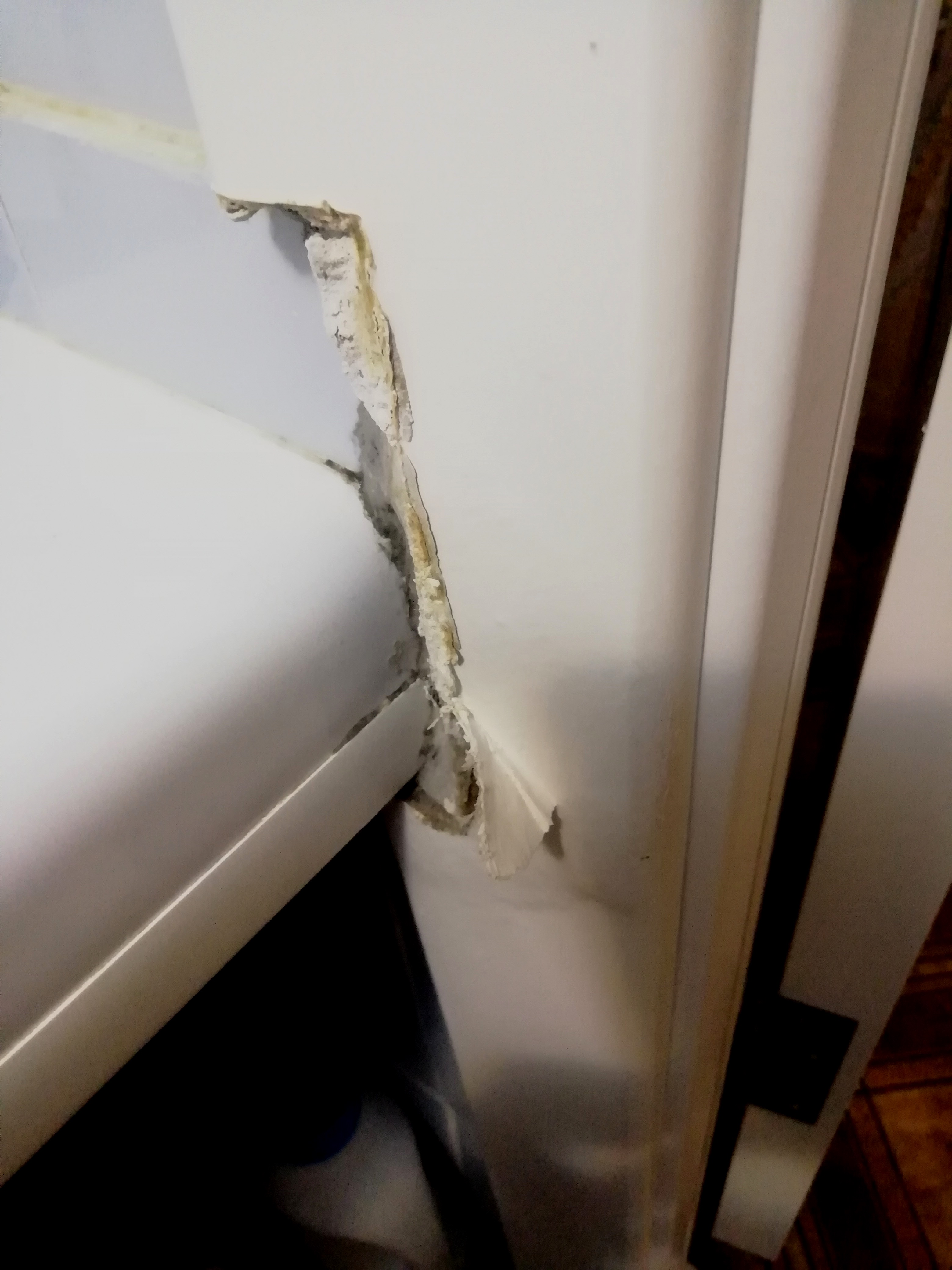

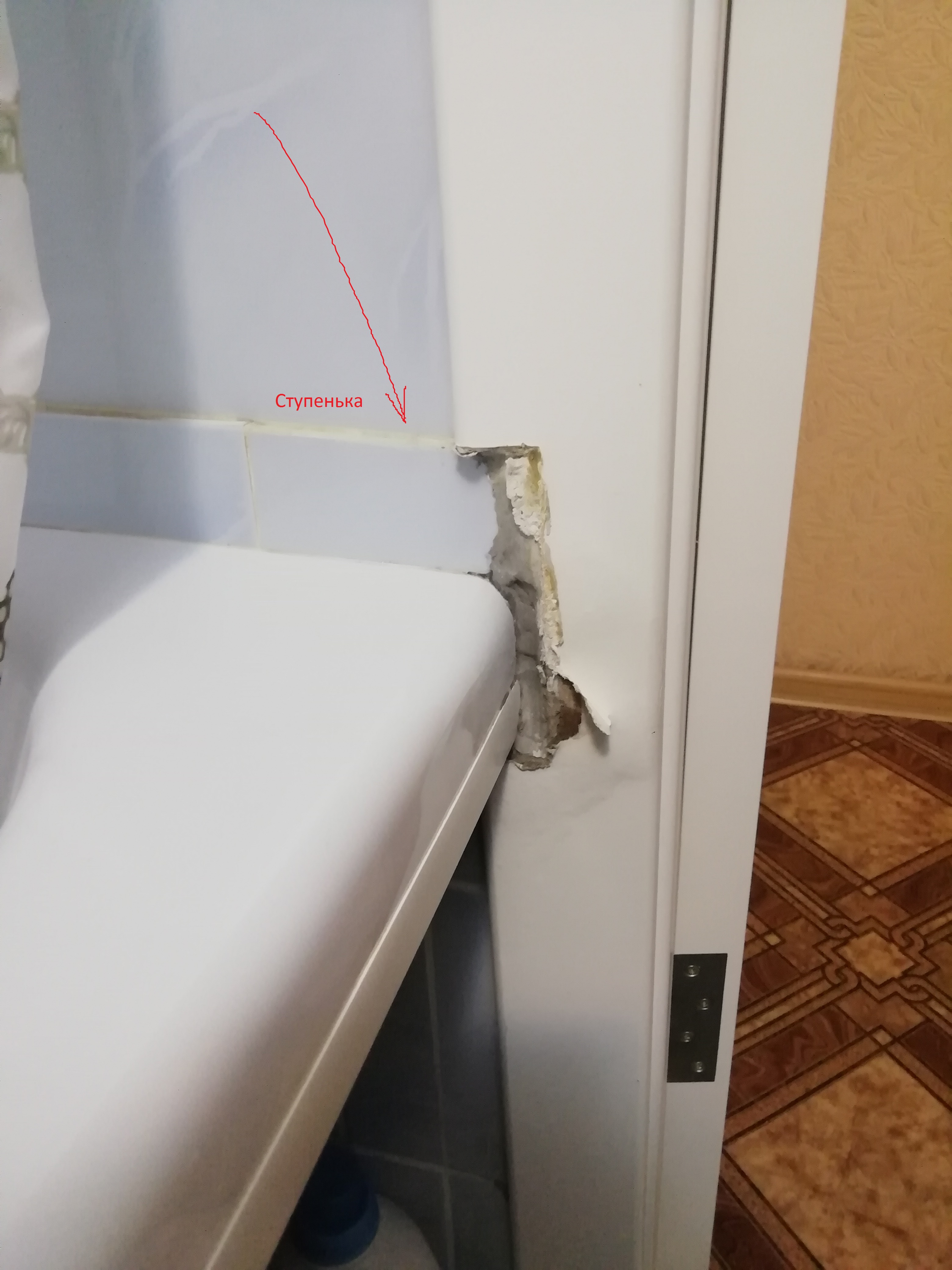

Двери и коробка - МДФ с эмалью. В коробке был сделан такой хитрый вырез, чтоб обойти ступеньку из плитки (см. красную стрелку). И теперь в эту щель все время попадает вода, как бы тщательно не прикрываться во время мытья клеенкой. Я замазала ротбандом с жидким стеклом. И хотела потом пошкурить и покрасить только одну эту плоскость коробки краской типа Луя от Тиккурилы (допускает прямое попадание воды)... Но теперь сомневаюсь. В частности, из за материала коробки. Такое ощущение, что на МДФ приклеена бумага :eek: - на первом фото видно, что отрывается кусочек. Соответственно - как ее шкурить-то? Полиуретановый герметик был бы хорош, но он же мягкий. А мне хотелось бы закрыть эту щель, чтоб было как бы продолжение коробки (т.е. жесткая плоскость). Может есть какие-то стандартные решения?

Треш!!! Снимайте наличник делайте откос из плитки.лак краски герметики не помогут

Julia1 написал: В коробке был сделан такой хитрый вырез,
это называется ВЫГРЫЗ, установщик зубами делал? ;)
Julia1 написал: Я замазала ротбандом с жидким стеклом
хм, а если бы ЖС не было, чтобы вы туда бухнули ?
Julia1 написал: Такое ощущение, что на МДФ приклеена бумага
Бинго! :applause:
Julia1 написал: Может есть какие-то стандартные решения?
Долго бить ногами, того, кто грыз....

Это бобры. Гоните их. :)
А если серьезно, то малой кровью проблему не решить. Тут плохо все. Если наличник и коробка налезают на ванну, то что-то менять надо было на стадии проектирования. Есть, например узкие коробки из анодированного алюминия.
Наличник под замену, в нём надо делать выборку под плитку и вырез под ступень. Все вырезы обрабатывать силиконом в цвет, т е его туда втирать! Если место мокрое, то и устанавливать его с силиконом! Никаких штукаторок и прочего, судя по фото это не MDF, а скорее LDF - почти то же самое что ДВП. Но всё равно поддержу vadim d, из за низкого качества наличник долго всё одно не прослужит, так же разбухнет от влаги и бумага поползёт.

WEREG, герметик полиуретановый пойдет для втирания? Откуда там бумага? Мне продали как МДФ с эмалью.

BV,нет, там имено СЛОЙ бумаги - верхний. Выглядит именно как бумага, приклеенная на МДФ. А не как прессованная. И не пленка. Даже на фото видно. Кусочек отходит. Никогда такого не видела на МДФ. Мастер вырезал паз на фрезере аккуратно. Но его большой косяк, что не согласовал это со мной, а поставил перед фактом. На фото - все уже несколько размокшее и с самостоятельными попытками затереть вырезанные пазы. Остановились на полпути из-за сомнений по поводу правильности выбранных материалов. Кстати, заменили клеенку на PEVA. И вода туда совершенно перестала попадать.
