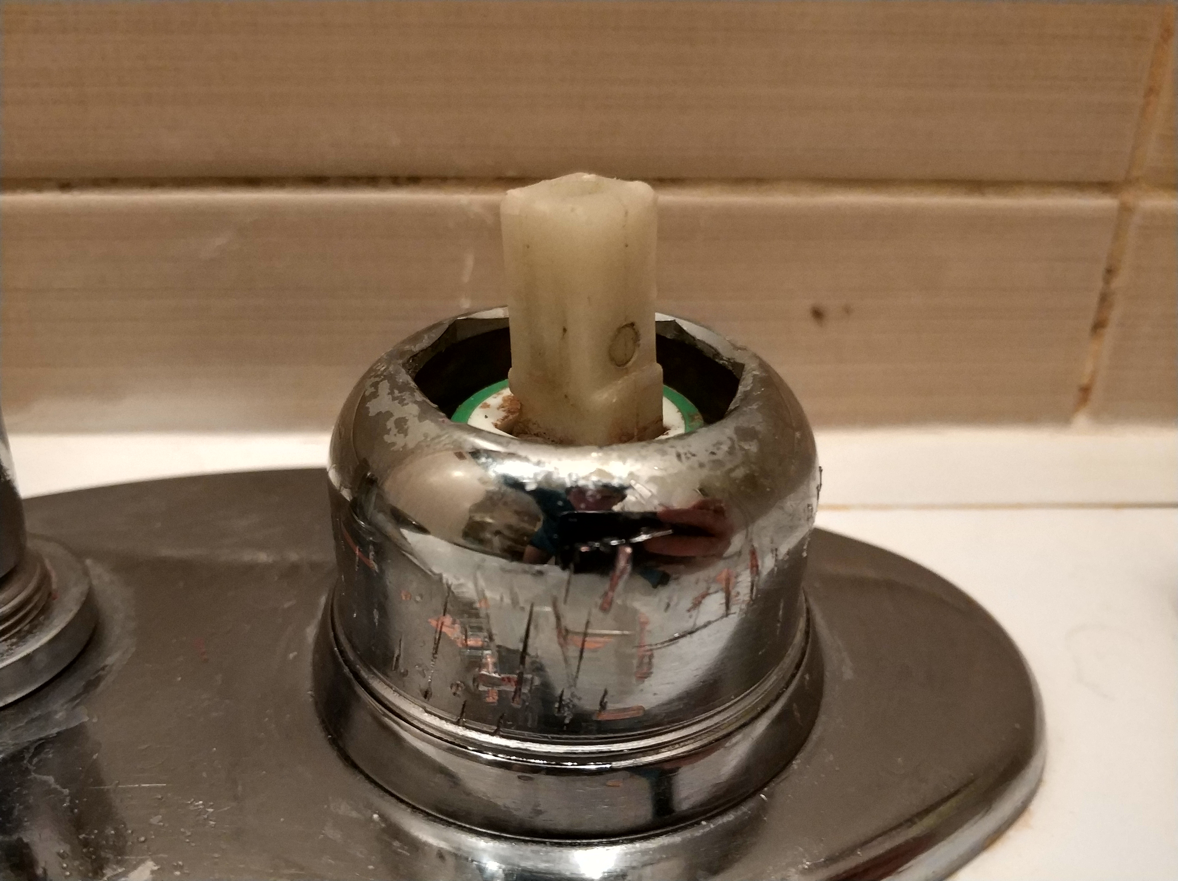

Добрый день! Прошу помочь, прочитав множество ответов, не могу решить проблему. В смесителе на ванной сломался картридж. Рычаг я сняла, а вот декоративаня накладка не снимается. Брызгала вд-40, обстукивала, но так и нет результата. Посмотрите, пожалуйста, фотографию. Когда я кручу ее (1) ключом против часовой или по часовой стрелке, она прокручивается вокруг своей оси вместе с нижней частью (2). Так не должно быть? В какую сторону крутить? Нужно ли фиксировать нижнюю часть (2)? Помогите плиз=))

Наталья18, Верхнюю часть нужно крутить, нижняя потом сама снимется. Но тут бесполезно, зависло все сломаете её.

Спасибо. Кручу против часовой? Что делать если доступа к нижней части борта ванны нет?

Наталья18, попробуйте силитом от накипи ее побрызгать, пусть постоит. По хорошему два книпекса надо с накладками на губки.

А разводном ключом крутить имеет смысл? Или что-то безвозвратно сломается?

Наталья18, ключом можно только придержать нижнюю часть, в верхней у вас большой шестигранник. Ключь трубчатый шестигранный нужен. А сантехника непьющего нет поблизости?
