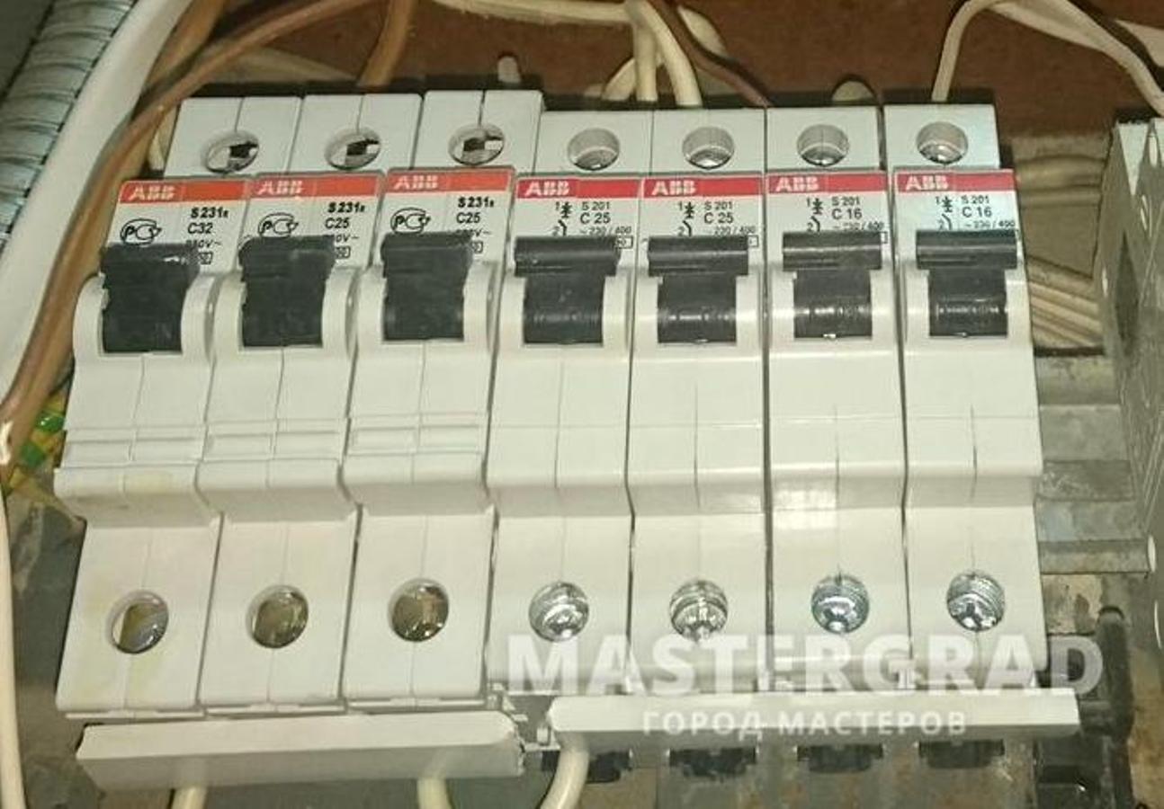

Hover написал: dokar, Да фиг его знает, когда этот дом строили, но судя по общему виду щита (что можно разглядеть) - года 70-80
Hover, Ну дак в эти годы как раз по перекрытиям розеточные линии и прокладывались алюминием , во многих сериях . Ставились тн плинтусные розетки шлейфом .

Alex___dr написал:
igor1 написал: Не знаю, что у Вас за нагрузки, но номиналы АВ очень высоки.
И номиналы, и количество.
Alex___dr, Такое часто встречаем в старых домах. Чаще всего это встречается, когда хозяева делают косметический ремонт - в процессе ремонта оставляют, всё, на чем можно с экономить + добавляют новые группы: стиралку, бойлер, интернет, свет дополнительный и т.д. При этом реально получается: часть люминия, часть меди. Экономия Заказчика не там, где нужно и можно

03.11.2018 в 22:05:58
