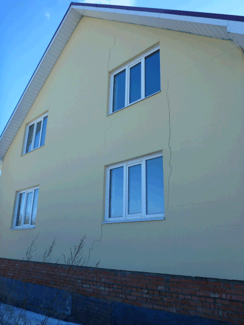

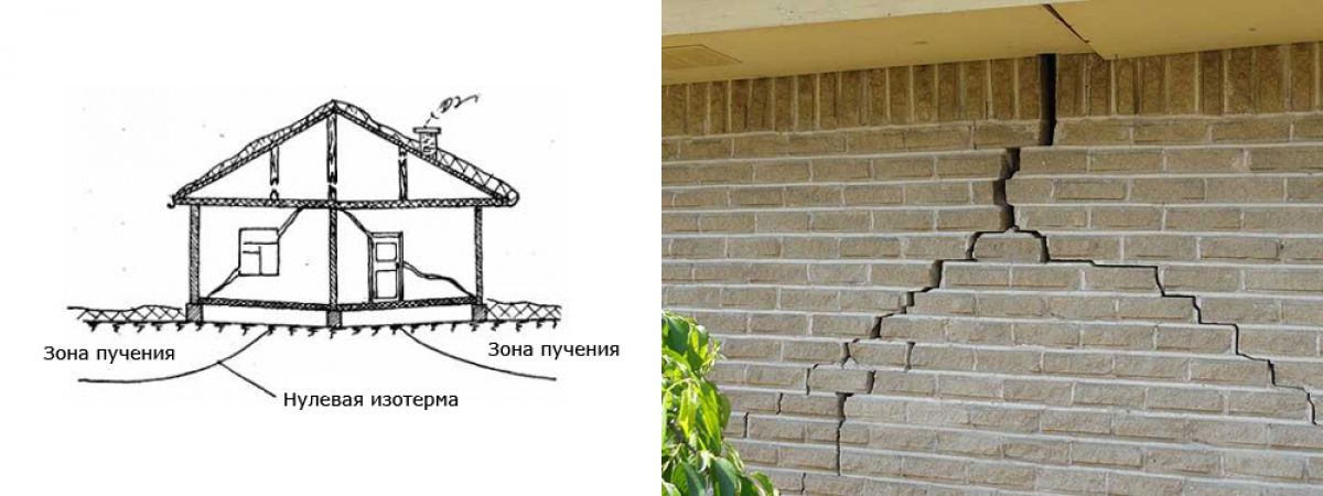

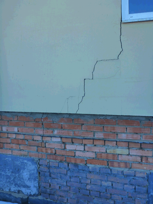

BV написал: При расчете получили мощность для обогрева комнаты. Тип ОП используемый в проекте нужной мощности просто не поместился под окно. Проектировщик и перекрыл окно и получил требуемую мощность - вот и все
Нет не всё! Именно с этого и начинаются муки по изготовлению правильной системы отопления, а не как у вашего знакомого-заказчика через "пятую точку".
Хотя никаких мук не существует для инженера ОВ. Он (как и для лично себя) рассчитывает необходимую тепловую нагрузку (теплопотери помещений), исходя из проекта архитектора в стадии АР.
Но бывают печальные случаи, когда заказчик вполне может лишиться уже построенного ему дома по вине архитектора (а может и сам был виноват, что с кинжалом у горла требовал удешевления).
Пример. Мой лично расчет стоит 5-10 т.р. Мой обиженный заказчик из Казани, по имени Идрис (какой-то газовый "генерал"), выбросил на ветер около 20 миллионов рублей. Вот и сравните, что больше потерял Идрис. 20 000 000 рублей потратить или потратить 5000 -10000 рублей. А может такие "люди" и достойны того, что они получают по Карме?
Жаль только, что он так и не понял, по чьей вине он выбросил на ветер около 20 млн. рублей. Потому, что у него будет неизбежно лопаться ленточный фундамент, и коробка дома.
