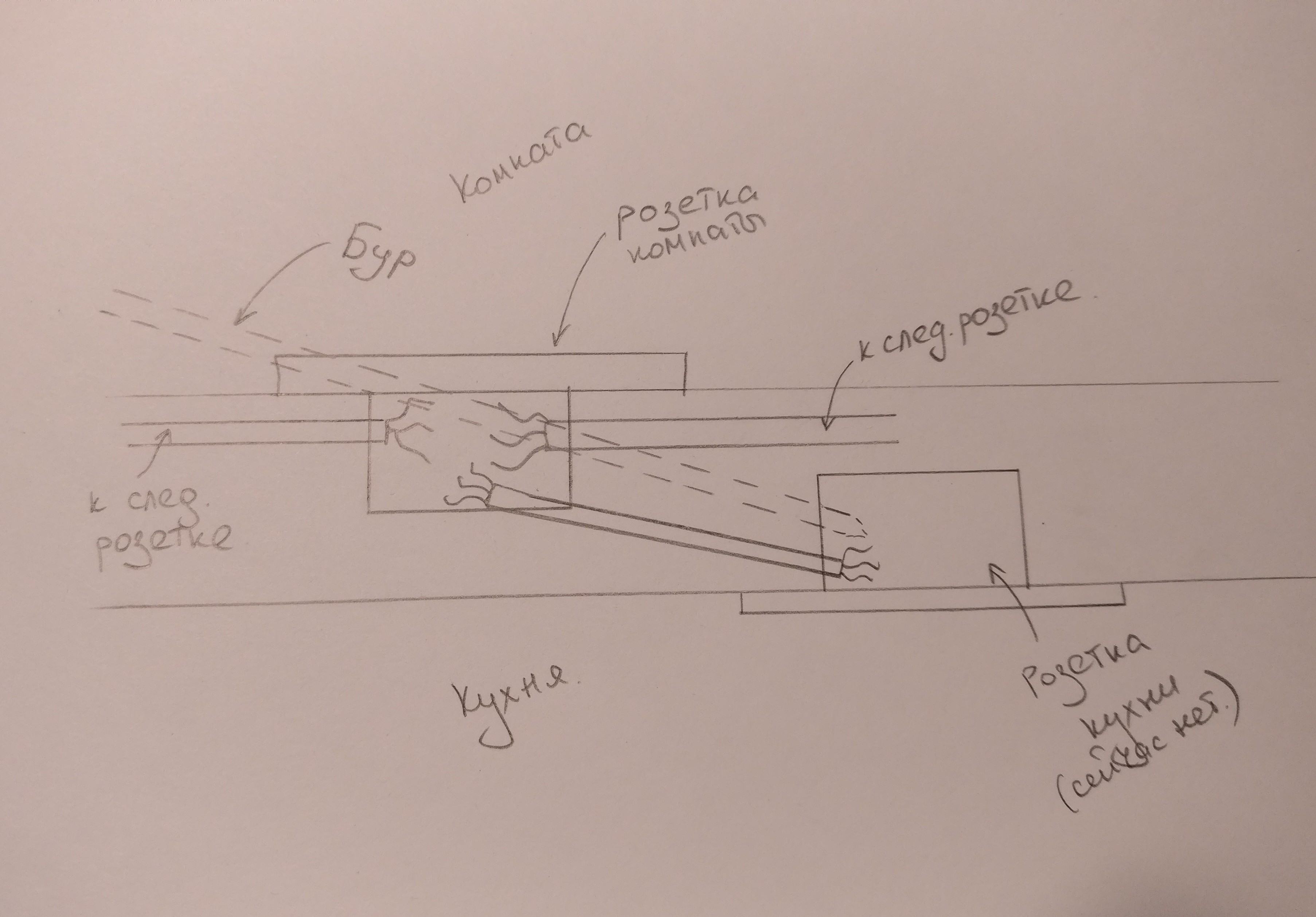

Добрый день, спешу спросить у вас совета, собираюсь сделать доп розетку на стене кухни. Но есть проблема в том что штробить ничего уже нельзя, т.к. обои поклеины, можно запитаться от розетки комнаты, которая находится за стенкой от кухни, в связи с этим планирую пробурить отверстие на искось из подрозетника комнаты на кухню, и проделать подрозетник на кухне, в получившееся отверстие от бура протянуть провод и запитаться от розетки комнаты. Обратил внимание что в розетку комнаты уже входит 2 фазы , 2 нуля и 2 заземления, т.е. если я подключусь в розетку , то получится обожму уже 3 провода. Подскажите, возможна ли такая схема в моем варианте? Чертеж задуманного прилагаю. Спасибо

Мс написал: Обратил внимание что в ту розетку комнаты уже входит 2 фазы , 2 нуля и 2 заземления, т.е. если я подключусь в розетку , то получится обожму уже 3 провода. Подскажите, возможна ли такая схема в моем варианте?
Фаза, ноль и земля у вас одна, проводов больше. Обжимаете гильзами соединение с двумя ответвлениями на розетки кухня и комната.

ser6672, Спасибо за ответ. " Обжимаете гильзами соединение с двумя ответвлениями на розетки кухня и комната." Если я правильно понял гильзой обжимаю сразу все 3 провода и зажимаю в розетке?

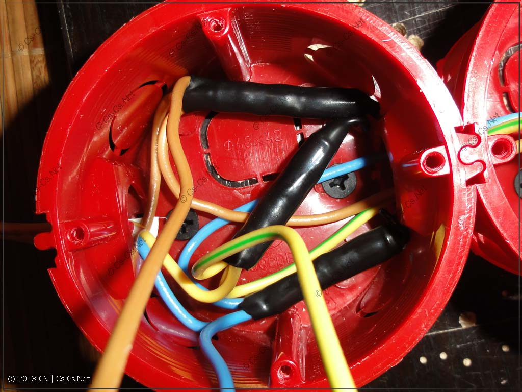

04.11.2018 в 10:20:41
Должно получиться похожее на это:
Только у вас будет четыре провода в каждой гильзе.

Мс написал: планирую пробурить отверстие на искось
Наискось на какую длину? Электрическая часть работы при медных проводах сложностей вызвать не должны. А аккуратно пробурить на длину полметра сложнее.

05.11.2018 в 10:39:58
метанол, добрый день, думаю что на пол метра не получится, достаточно и 10 -15 см, чтобы врезать новый подразетник с другой стороны стены.

Мс написал: достаточно и 10 -15 см,
В таком случае разумней сделать точно напротив друг друга.

метанол, да, это самое разумное при толщине стены 10+, но тут получается толщина примерно 8 см, я вот побаиваюсь что может не хватить места

Мс написал: метанол, да, это самое разумное при толщине стены 10+, но тут получается толщина примерно 8 см, я вот побаиваюсь что может не хватить места
Мс, и не хватит - подрозетник 45мм, и сильно ухудшится шумоизоляция. Сверлите как нарисовали. Если линия не сильно нагруженная, то можно сделать и шлейфом, пустив два кабеля туда-обратно на новую розетку. Хотя с гильзами надежнее, но думаю что в Вашей квартире уже куча розеток сделана шлейфом, и еще одна таким способом погоды в целом не изменит.
