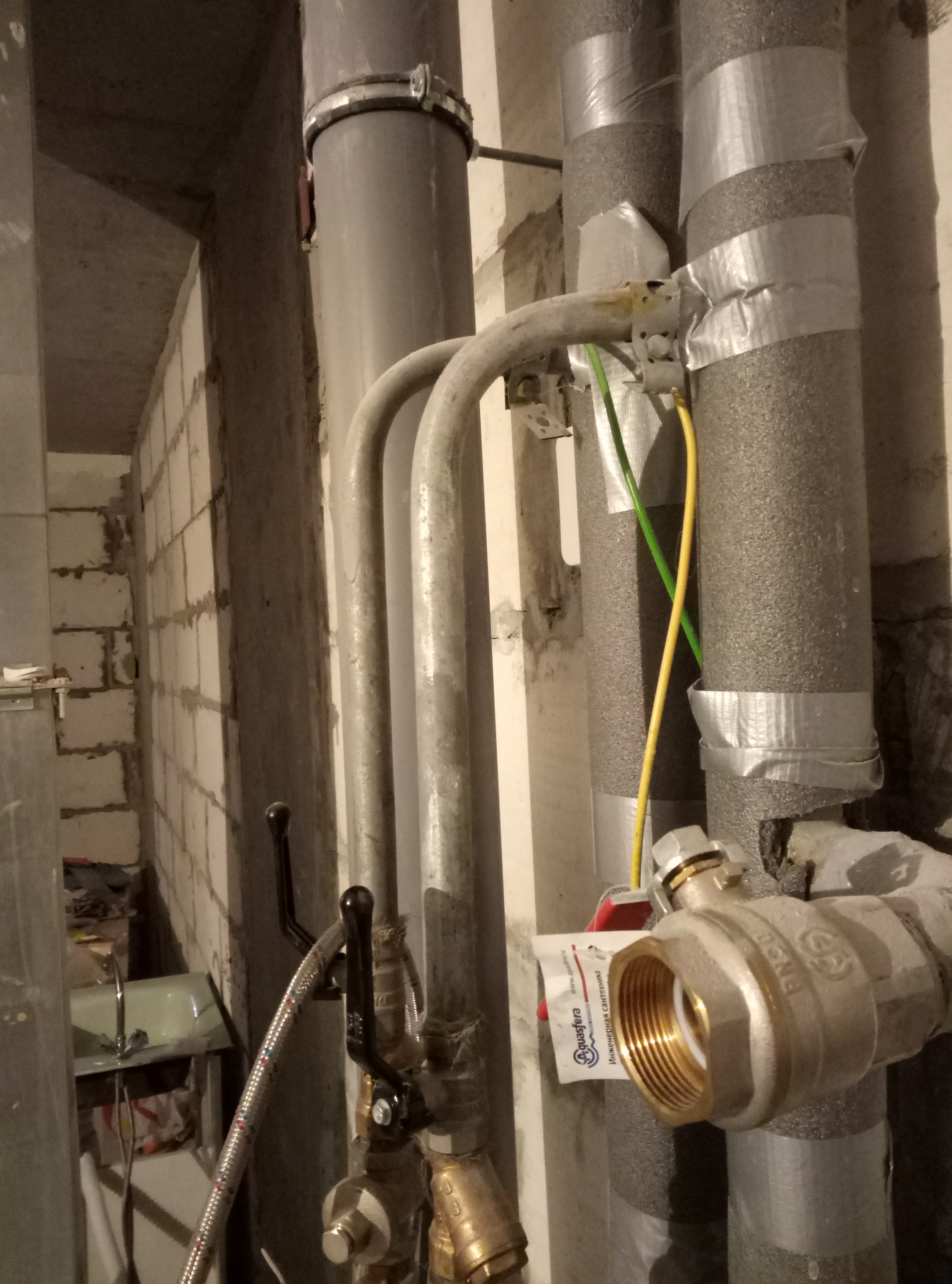

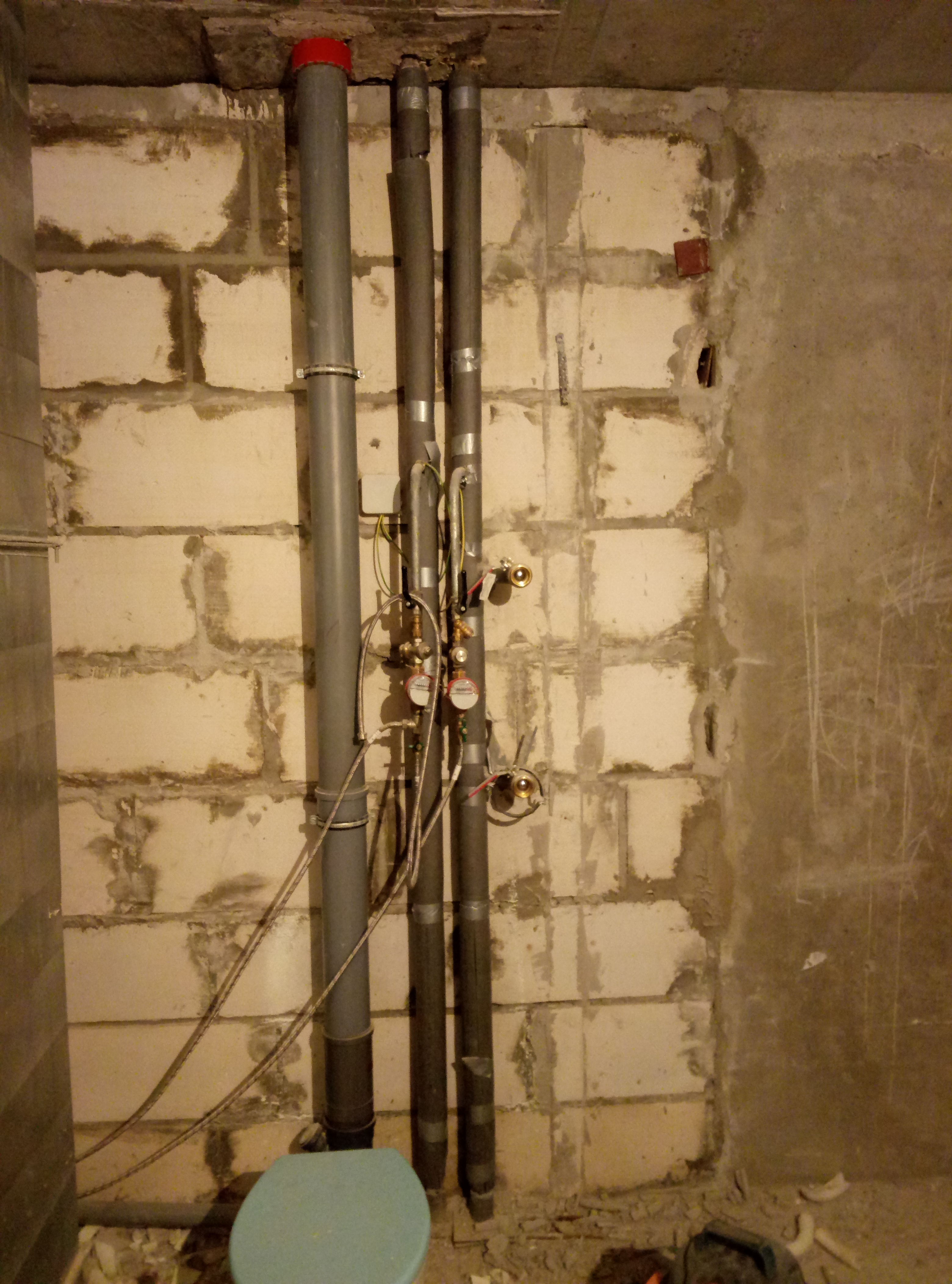

Здравствуйте. Схема водоразводки будет примерно вот такая. В связи с этим прошу нескольких советов.
  1. на фото видно, что в месте сгиба труб есть небольшое заужение. Этаж 16 из 17, вода сверху или снизу - непонятно. Не будет ли из-за заужения недостаточного давления? Стоит ли попробовать переварить на "нормальные" трубы, заодно заменив первый кран "от застройщика". Стоит ли ставить редуктор?
  2. Каким образом закрепить всю эту схему? Оставлять всё "на весу" видимо будет совершенно неправильно.
  3. Выводы под полотенцесушитель на фото (между выводами зауженный байпас), какими трубами вести до самого полотенцесушителя? Подойдут ли рехау раутитан 20мм? На сайте Сунержи есть схемы подключений, но там нет рабочего варианта если байпас заужен, а вода подаётся снизу (что неточно).
спасибо! :)

1)заужение в приделах нормы, вполне рабочий вариант.Переварить желательно толко потому , что запорная арматура находится низко( водомерный узел красиво и удобно не смантируется). Запорную арматуру желательно заменить всю.Редуктор желателен. 2)закрепить обязательно https://www.instagram.com/p/BjNCw01F3FL/?utm_source=ig_share_sheet&igshid=ndr8osepvuhj 3)подключение ПП трубой от 25 и большего сечения в зависимости удаленности ПП от стояка.
