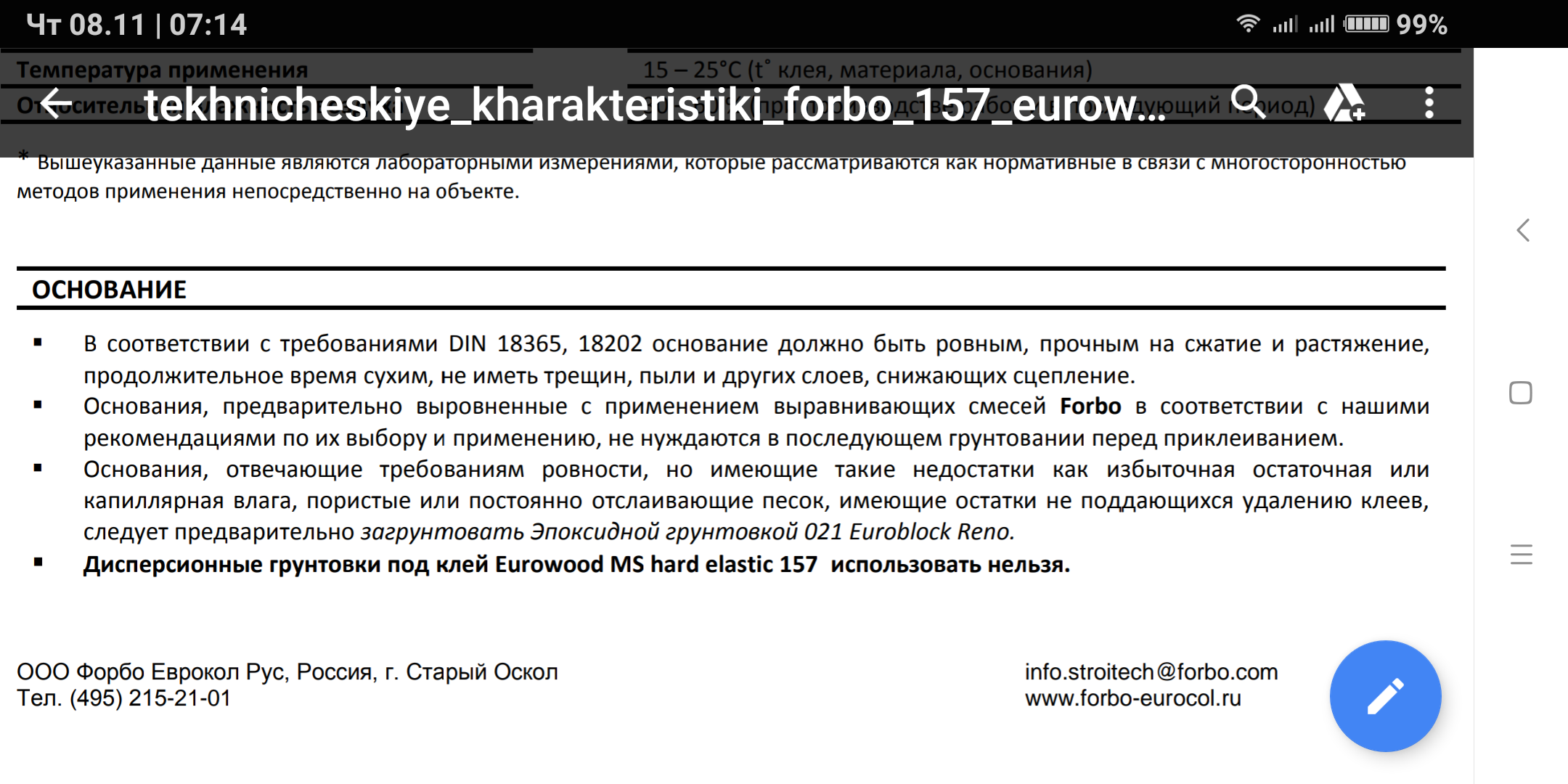

Roman Genna написал: forbo 157. Этот клей конфликтует с дисперсионными грунтовками.
Почему вы решили, что клей конфликтует с дисперсионными грунтовками? (Как этот конфликт проявляется?)
{{post:6468387,Проблема решена с помощью шлифователя по бетону за 3 часа.}}
-сдаётся мне, что вы проделали лишнюю работу..
Грэй, так написано в инструкции к клею.
