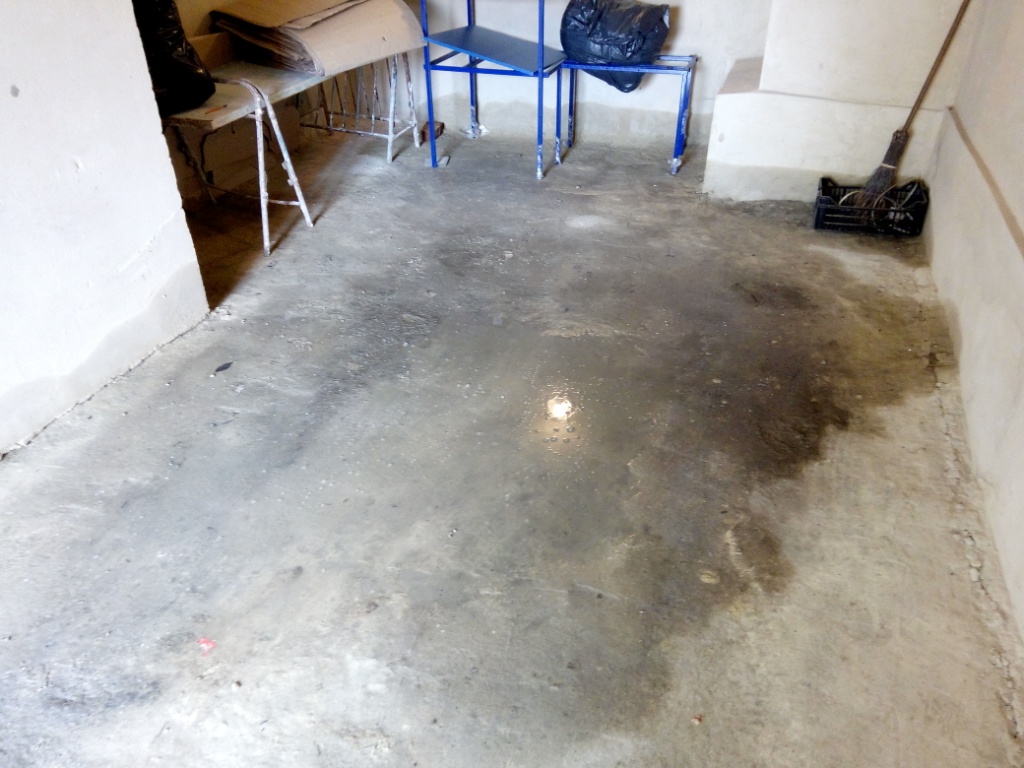

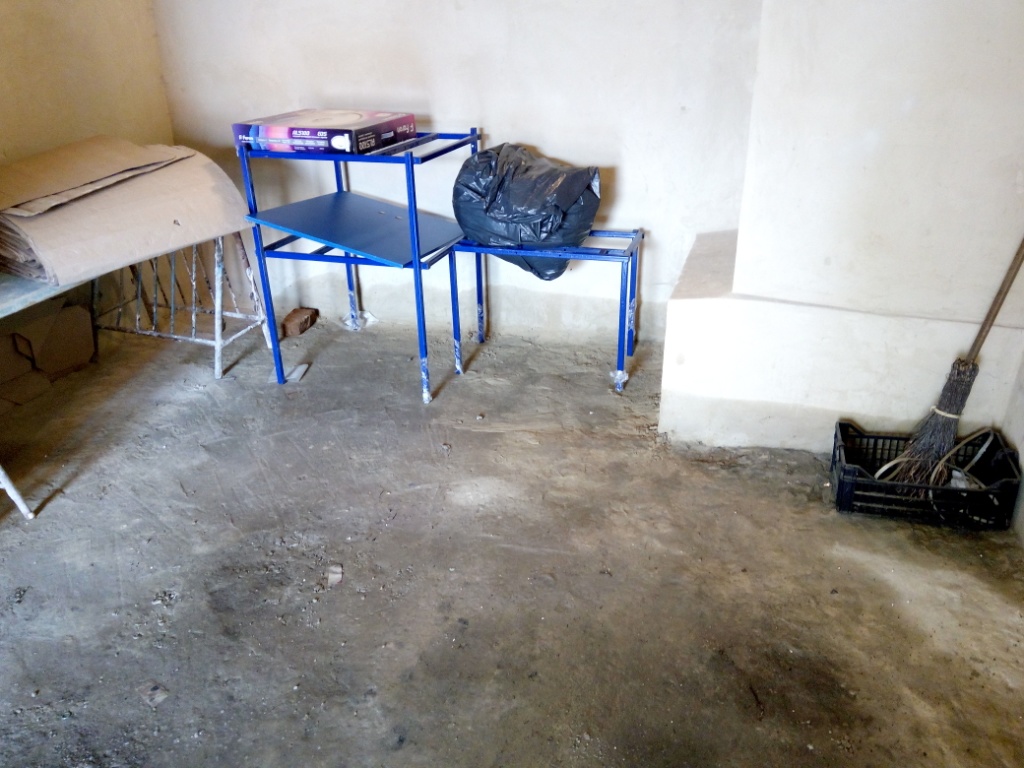

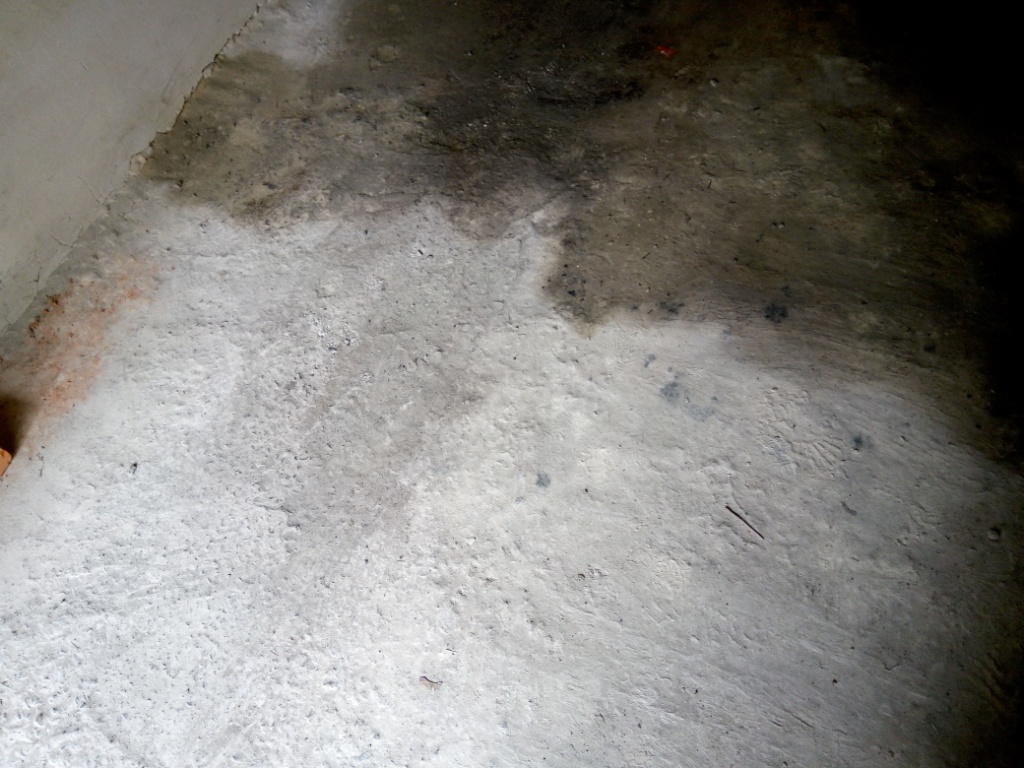

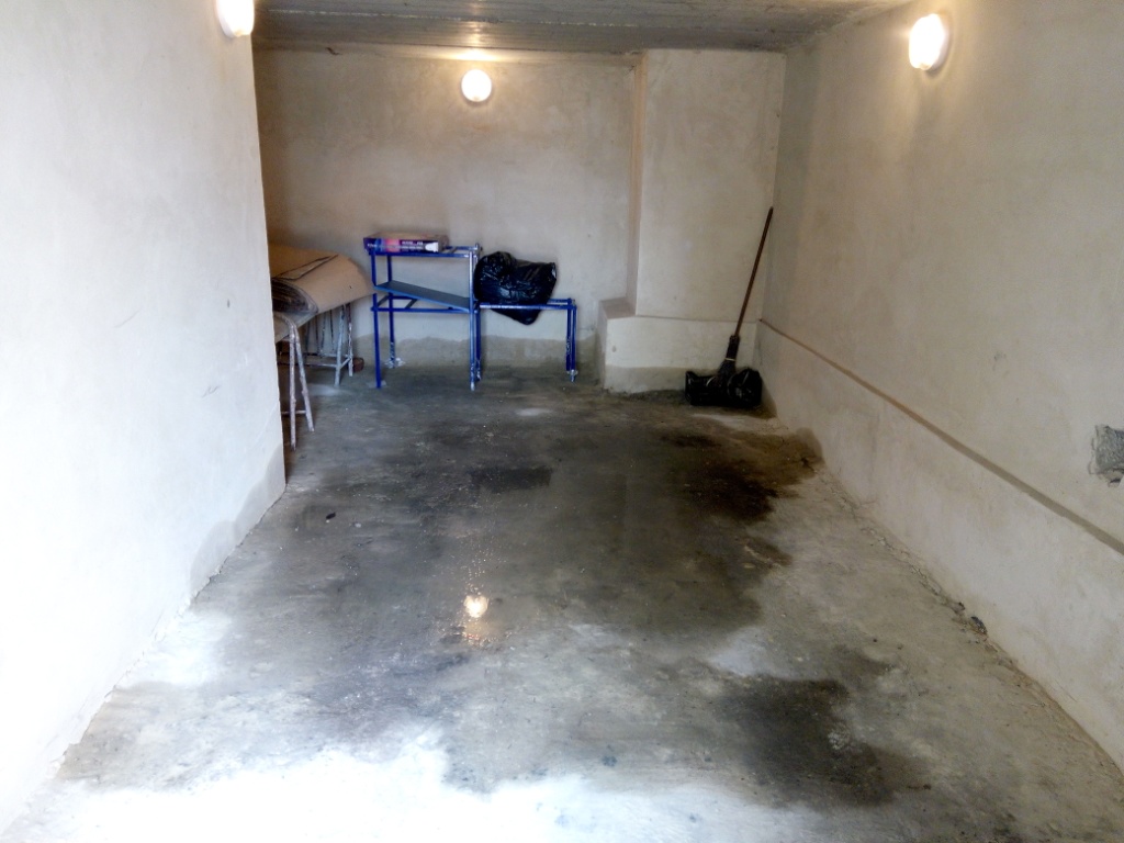

Здравствуйте, уважаемые форумчане. Дано: индивидуальный кирпичный наземный гараж 6х4 метра. Здан застройщиком в 2005 году, не отапливается. Расположен внизу небольшого склона. Год-полтора назад неподалеку от гаража (60 метров выше по прямой) посторили многоэтажный дом, - рыли котлован под фундамент, асфальтировали подъездные дороги. Пол в гараже типа бетонного, но непонятного качества. Трещины отсутствуют, зато пол не сильно ровный, есть серьезные бугры и перепады высоты, песок. Но самое главное, в двух небольших по площади (0,5 х 0,5 метра) местах покрытие разрушилось, и через них в гараж поступает вода и влага. Когда дождей нет, пол сухой, когда 2-3 дня подряд больше дожди, либо зимой-весной, когда сходит снег, пол сильно намокает так, что мириться с этим никак нельзя. Понятия не имею, что под бетоном, и была ли обустроена гидроизоляция. Порог гаража выше уровня пола где-то на 4 сантиметра. Что подскажете?

Выкинуть все старое, сделать новое правильно и с правильной гидроизоляцией, включая отмостку и дренаж.

Однозначно снимать стяжку.Смотреть что под ней.Возможна сделана гидроизоляция из полиэтиленовой плёнки просто.Застелите гидроизолом,промажьте швы хорошенько резинобитумной мастикой.Работы много,нужна горелка,но это как минимум.Дренаж надо делать при заливке фундамента...Если по правильному то.

Если менее затратный вариант, то залить примерно 70-80 мм бетона, лучше гидротехнического. Он существенно меньше пропускает влагу (смотря, конечно, какой именно W бетона). Заказать можно практически на любом бетонном узле. Вся работа, с подготовкой поверхности и приёмом бетона у любой нормальной бригады займёт максимум день. Минимум - часа 2-3. Или заказать обычный бетон, М250-М300 и залить в него перед выгрузкой тот же Пенетрон.

Нужно убрать старый пол, изолировать и залить бетоном.
