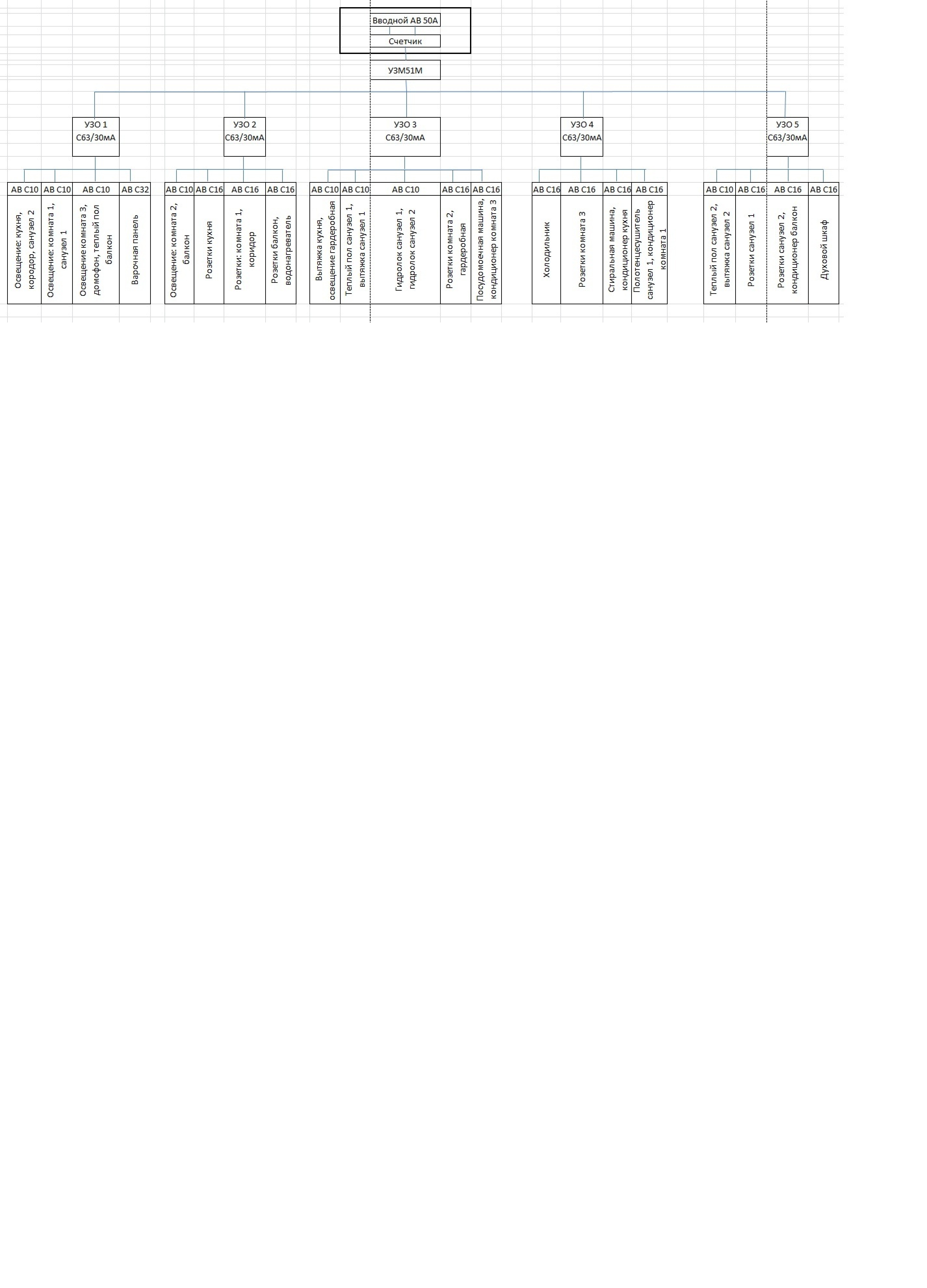

СтранникXXI написал: GaryK, какой номинал АВ в ЩЭ? Вопрос про линии - имелось ввиду: кабели уже проложены? С их количеством (и количеством АВ) тоже перебор.
Вводной на 50А. Монтаж еще не начинал. Пока только проект щита. От него и буду дальше плясать.
GaryK, Пока перебор...

GaryK написал: Пошел переделывать и вернусь с другим проектом.
Нарисуйте в экселе.

GaryK, может, я что-то упустил, у Вас в квартире проводки вообще нет? Газ есть?

СтранникXXI написал: Газ есть?
Вряд ли. Новостройка в Москве, вводной АВ 50А. Выделенная мощность, насколько я понимаю, 10 кВт.
GaryK, по "перебору" сказать пока ничего нельзя. Само по себе наличие 8 УЗО и 30 АВ перебором не является и нормативы не нарушает. Все зависит от вашего бюджета. Если позволяют финансы, можно убрать УЗО, а автоматы заменить на АВДТ. В нормах есть такая рекомендация.
Чтобы говорить предметно, выложите схему в читаемом виде.

СтранникXXI, Газа нет. alx220,
Благодарю за комментарий! Уважаемые магистры! Переделал схему и вернулся к вам. Прокомментируйте пожалуйста. Всем спасибо!

alx220 написал: Вряд ли. Новостройка в Москве, вводной АВ 50А. Выделенная мощность, насколько я понимаю, 10 кВт.
Получается 11кВт, по СП2561325800.2016 для домов с электроплитами. Только не факт, что так и есть. В моём городе в домах с газом попадаются вводные АВ и 40А (8,7кВт), и 50А (10.9кВт), по СП256 мощность на квартиру в домах с газом 7кВт.
alx220 написал: Само по себе наличие 8 УЗО и 30 АВ перебором не является
Только смысла не имеет.
alx220 написал: и нормативы не нарушает
Это да.
alx220 написал: Если позволяют финансы, можно убрать УЗО, а автоматы заменить на АВДТ.
Ну да, АВДТ на 30 групповых линий - это примерно 120 тыр. при использовании приличных серий "европейцев" и примерно 90 тыр, если АСТРЫ. Вас, богатых, не поймёшь. "Там у них другие мерки" (С)

СтранникXXI, И в районе 40 тыр от Чинта, даже тип А найдется.
Да, ни фига.

GaryK написал: Пока только проект щита. От него и буду дальше плясать.
Плясать нужно от потребителей.
GaryK написал: Бюджет - скажем на электрике экономить не буду.
К каждой розетке и лампочке дифф на 10 мА тип А. Для ВП дифф на 30 мА. И можно ничего больше не рисовать. :)

СтранникXXI, Газа нет. alx220, Спасибо за комментарий!
Уважаемые магистры! Схему переделал. Прошу оценить и высказаться. Всем спасибо!
