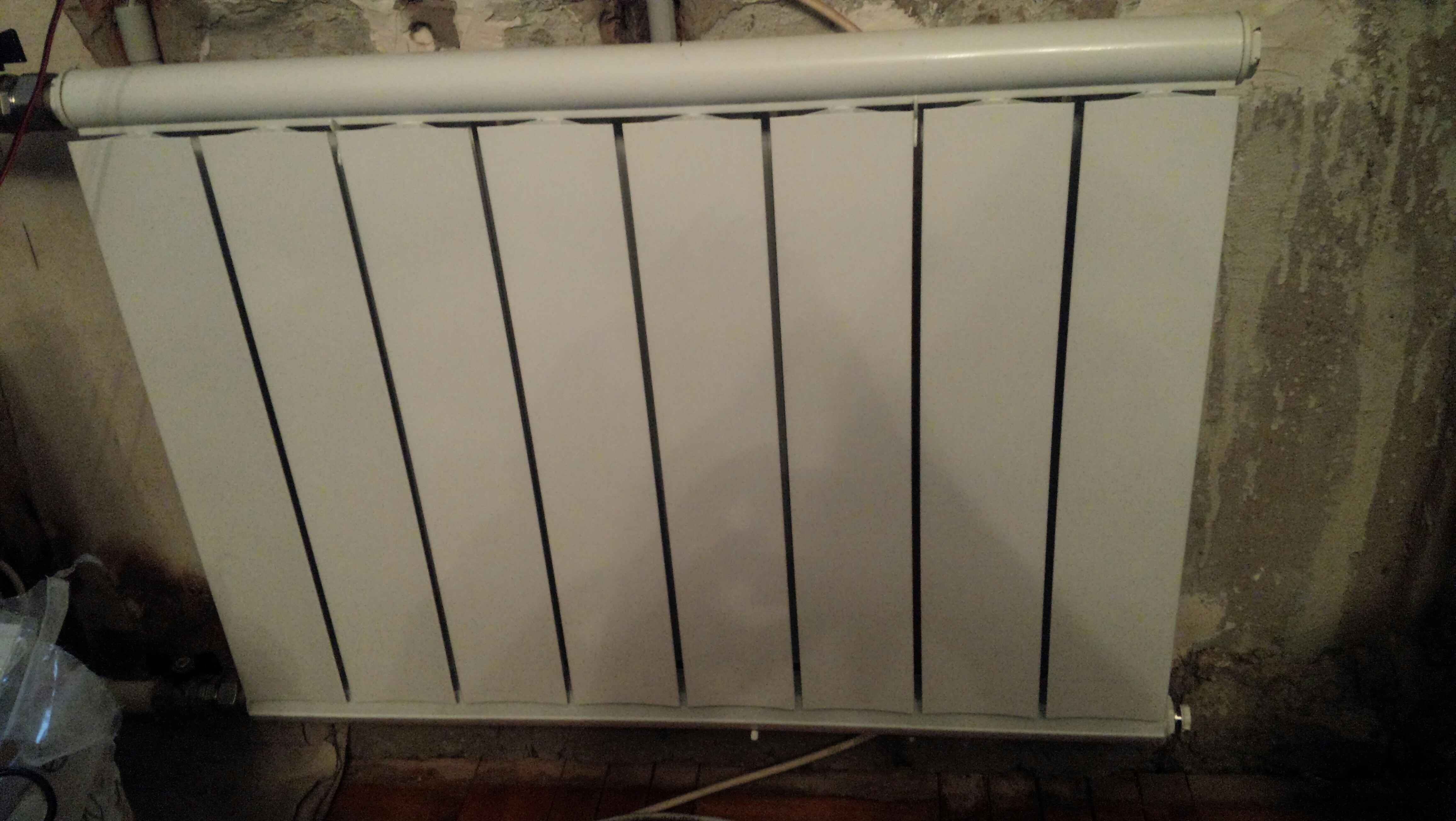

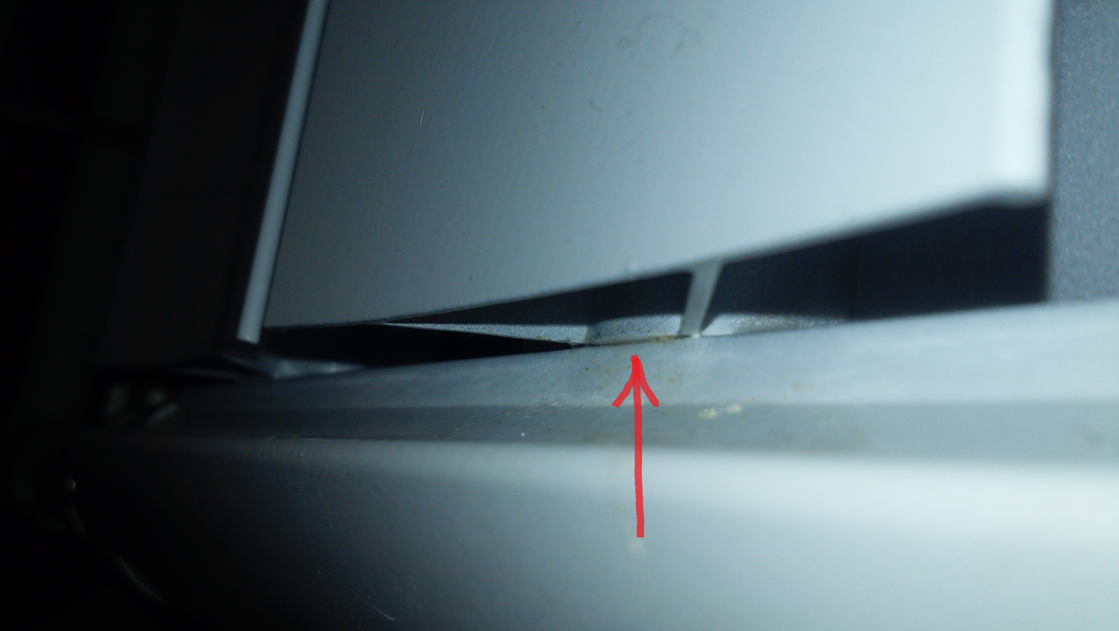

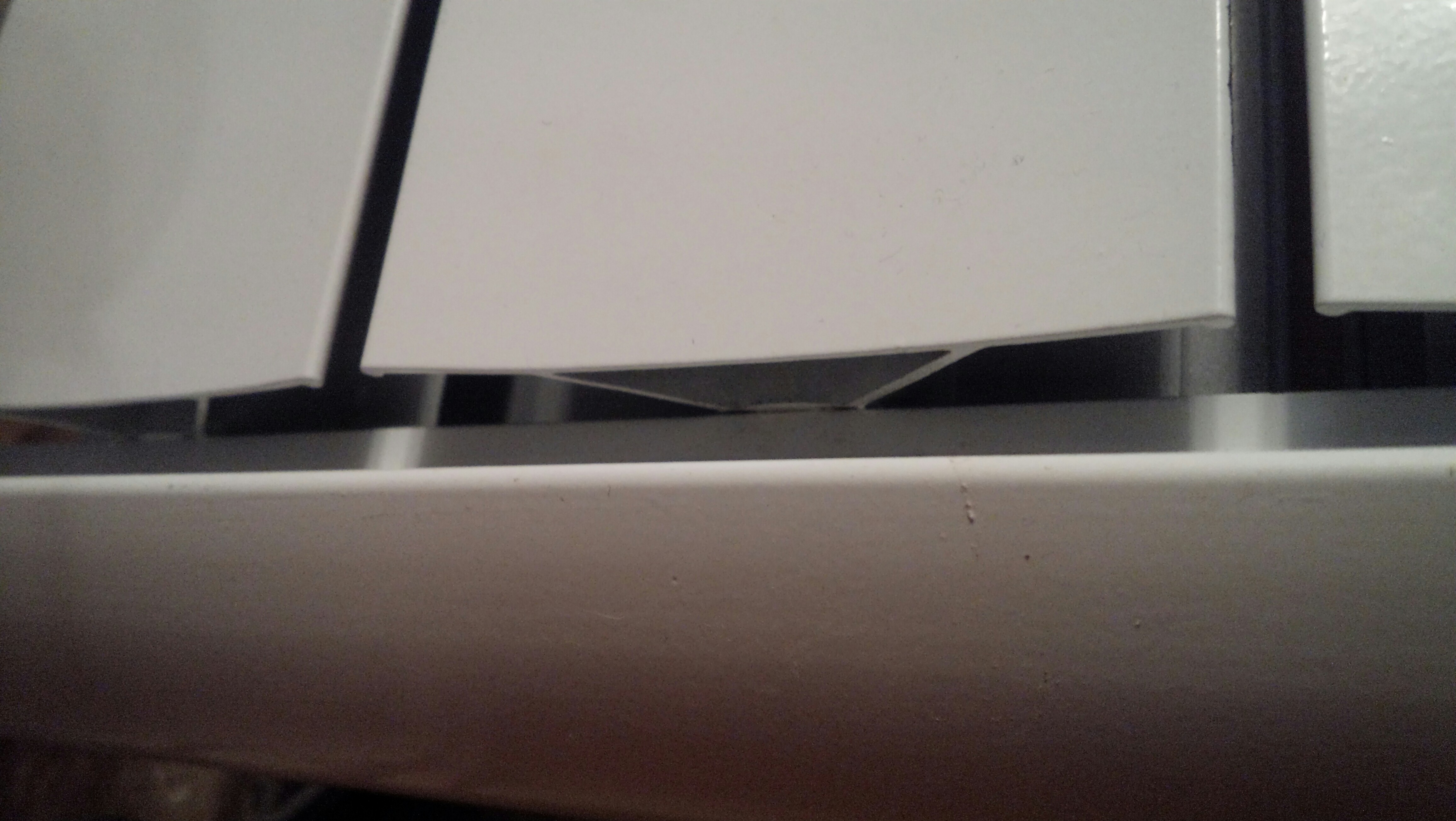

Прошу совета в неоднозначной ситуации с алюминиевым радиатором. Радиатор цельный, марки AlBerg, по технологии прессования (экструзионный). Закапал нехило в месте разгерметизации соединения вертикального коллектора секции и общего горизонтального, в прошлом отопительном сезоне. В этом сезоне ощутимо меньше, за сутки-двое до литра может не накапать, а то и вообще перестаёт - сухо. Предположительно зависит от температуры и давления в системе, но это не точно. Ремонтировать сварщик аргоном отказался, пайщик в последний момент тоже. Холодной сваркой пробовать заделать не хочу. Присмотрел для заделки свищика гидроизоляцию герметик Glims GreenResin https://glims.ru/catalog/gidroizolyaciya/greenresin/ и эмаль термостойкую Элкон 130001 https://www.castorama.ru/jemal-130001-belaja-1-l. Посоветуйте пожалуйста чем обработать, GreenResin или эмалью Элкон, вроде GreenResin по характеристикам больше подходит? Радиатор из-за этой трещинки как-то не охото на цветмет сдавать и покупать новый биметалл.

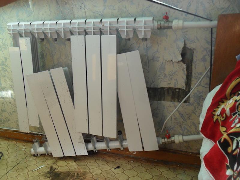

VaLLeon написал: Радиатор из-за этой трещинки как-то не охото на цветмет сдавать и покупать новый биметалл.
Меняйте на биметалл, пока не поздно. Алюминиевый радиатор на ЦО - это лотерея, если он рванёт от небольшого водородного взрыва, то вам повезёт, когда успеете выскочить из квартиры в клубах пара при прорыве кипятка.
Горит водород в алюминиевом радиаторе (часть 1)
!#[https://www.youtube.com/watch?v=L0pZBepk2ro]
