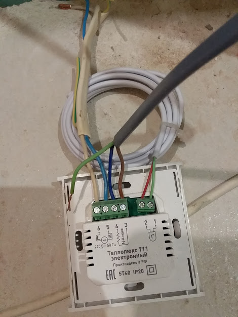

А на другом конце проводки? где кабель обогрева подключен?

12.11.2018 в 18:37:25
он в стяжке
12.11.2018 в 18:43:43
ггггггггггг, на пульте температуру поставьте выше комнатной :)
12.11.2018 в 19:15:02
я же поставил 45. это максимум
12.11.2018 в 19:25:12
ггггггггггг написал: я же поставил 45. это максимум
ггггггггггг, сорри не разглядел Кабель тоже теплолюкс? проверьте сопротивление кабеля омметром мультиметра. Если показывает бесконечность - кирдык кабелю. Если порядка 300ом - ищите проблемы в регуляторе или датчике

to ггггггггггг
Прозвоните кабель отвёрткой-пробником, ежели цепи нет, то кабель где то перебит.

Если квартирный счётчик мотает, то теплый пол работает. Просто вы его закопали глубоко, наверное )))))))))
ггггггггггг, и сколько времени он был включен?
