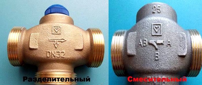

Котёл Феролли, при температуре котла 60 градусов Теплый пол почти не греет, в системе отопления две батареи, 1 змеевик, два контура тёплого пола по 25-30м, при температуре 50 градусов на котле пол теплый

Это вполне нормально с такой "схемой"

Трехходовой нужен разделительный... О принципе работы, сказано не раз.

касимов написал: Трехходовой нужен разделительный..
Кому нужен разделительный? Что он будет разделять? Прежде всего нужен насос, без которого любой из этих клапанов бесполезен.

cineman написал: Прежде всего нужен насос,
edwardrassolodin написал: два контура тёплого пола по 25-30м,
Котловой продавит влегкую... если прижать остальных нахлебников. А советчику из Пензы выслать скотч, и рукавицы. ;)

касимов написал: Котловой продавит влегкую.
Кого давить? И Ваша штука и та, что уже есть, обеспечат лишь короткое замыкание контура, что и происходит при ёё вскрытии выше порога настройки. Нужно всунуть ещё один насос между смесителем и коллектором. Это Вы сами себе ценз придумали про длину контуров, но к реальности это не имеет отношения.

касимов, и ТП будет несколько горяч :)
