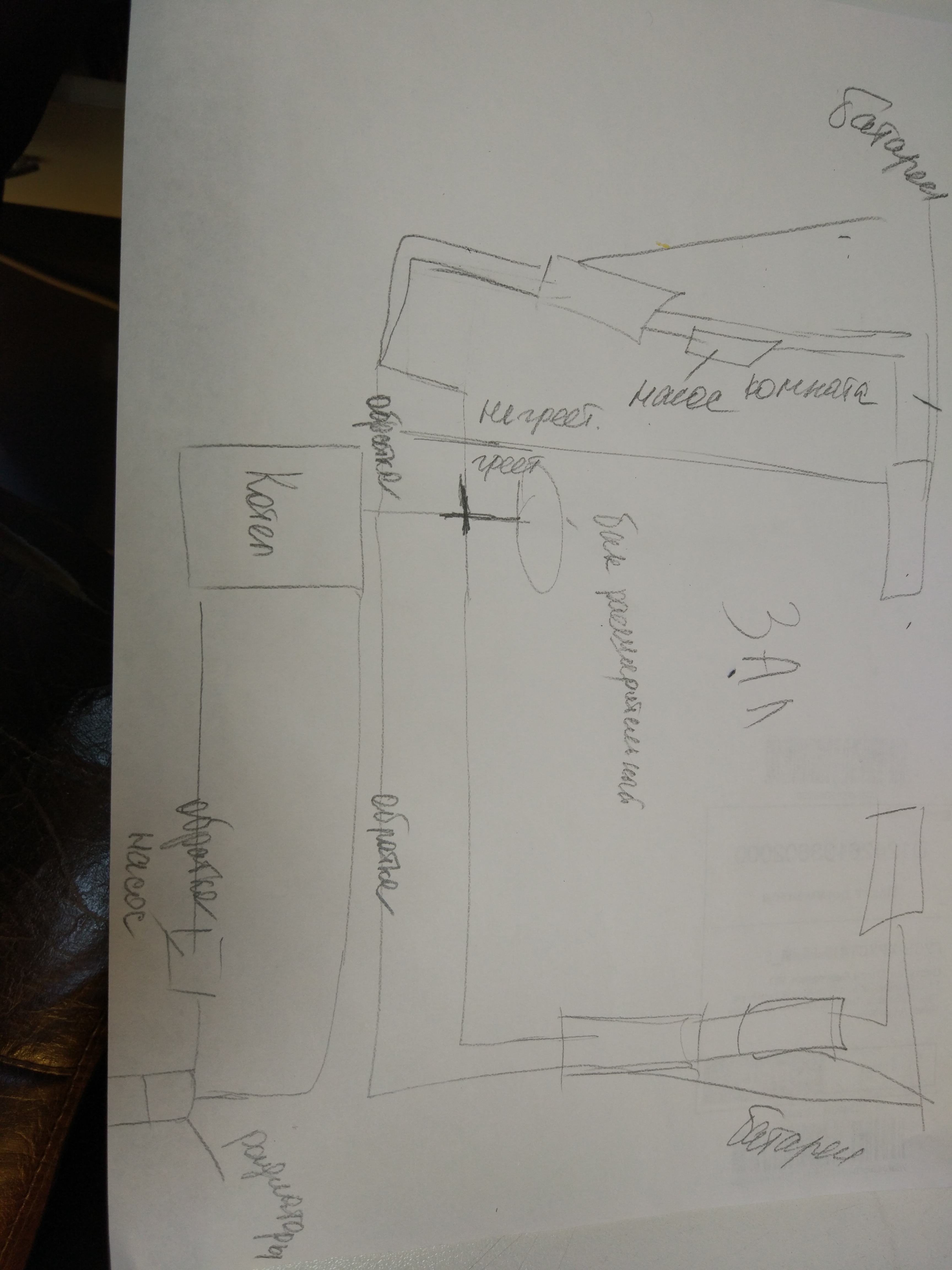

Отоплению 12 лет,в этом году возникла проблема, не пробивается в одну комнату тепло. Раньше были проблемы но с увеличением температуры котел пробивал и в эту комнату. Частный дом, отапливается 2 комнаты. В зал идёт без проблем,в маленькую комнату не идеьт,делали уклон,сгоняли воздух,не помогает. Сделали отопление на кухню,там тоже не работает, туда поставили Насос,все решилось. Пешком таким же образом в маленькой комнате сделать,на обработку поставили Насос,но и он не помог. У дома есть уклон тк дом старый, получается зал с уклоном,там циркуляция есть. Комната перед залом без уклона и отопления нет. Подскажите что делать? Котел напольный,аогв 11'6

Томаc, Схему рисуйте точнее и понятнее.

Томаc написал: Это не вариант..
Как и схему нарисовать не задней ногой.

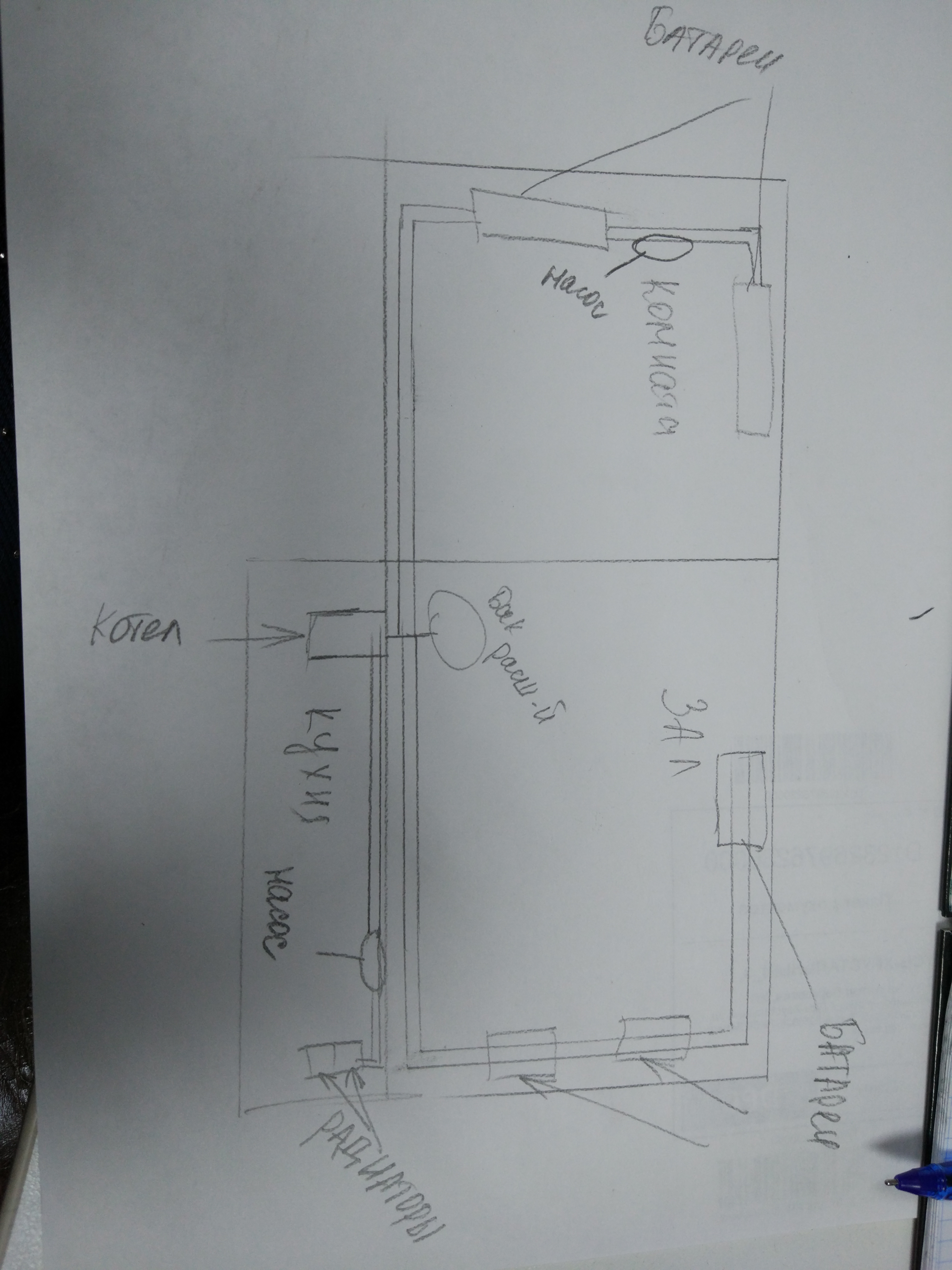

cineman, ну уж простите,как получилось. Расширительный бак на чердаке, внизу него тройник с подачей в зал в комнату и в бак, подача в комнату не идёт до стены греет, дальше не пробивается

Томаc написал: cineman, ну уж простите,как получилось. Расширительный бак на чердаке, внизу него тройник с подачей в зал в комнату и в бак, подача в комнату не идёт до стены греет, дальше не пробивается
Томаc, донесите до читателей информацию так, чтобы было понятно им, а не только вам. Проблемы у Вас, а не у читателей... или Вы думаете, что все вас будут пытать как партизана, а вы потом скажете - ну так и быть - часть секрета я вам открою :)

BV, как смогла так и описала проблему
