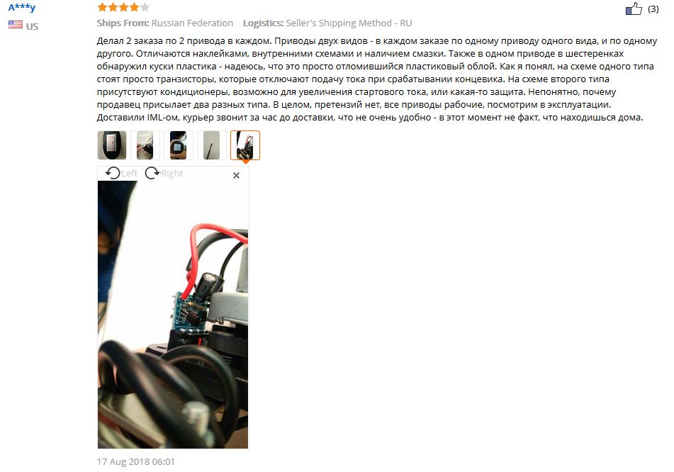

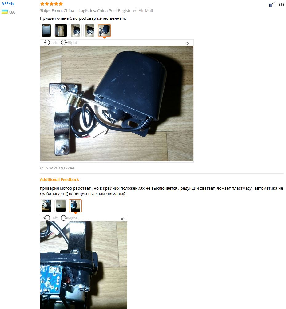

Это хорошо, что вы разбирали и тестировали. Но на Али больше сотни отзывов. Очень рекомендую туда заглядывать:
И еще раз обращаю Ваше внимание: пластик хрупкий, китайцы продают краны с несколькими типами "брэкетов" (креплений к трубе). Посмотрите на эти крепления и увидите разницу. Обратите внимание на материал - где то указана нержа, а где то непойми что. Мои сомнения связаны именно с узлом крепления привода - на него нагрузка не меньше чем на руку.
Вам надо договориться с продавцом (а лучше производителем) из китая, заодно и скидку выбить и отправлять всех к нему. Иначе народ накупит подделки на галимый китай, а вы будете виноваты.

Я про кондёры не понял, которые в отзыве кондиционерами названы. Если я правильно понял, привод реверсируется инверсией полярности питания. При этом конденсатор это должен ощутить на себе. Он неполярный, что ли?
cineman, все именно так, двигло постоянного тока, направление задается полярностью. Кондеры скорее всего для предотвращения искрения на концевиках сделаны.

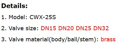

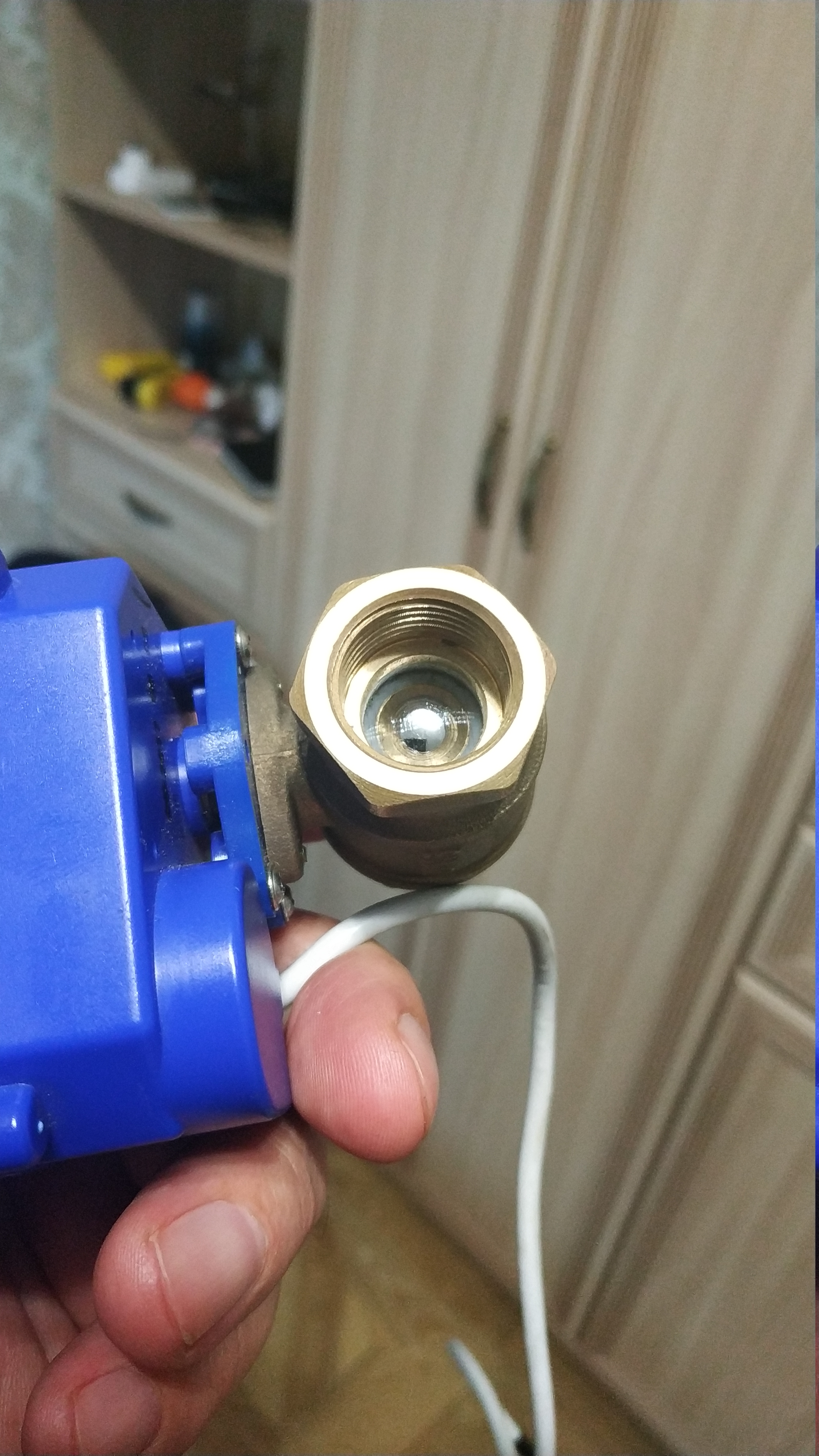

Есть такие краны, шар из нержавейки у всех без исключения, седло тоже, а вот дальше труба латунь, Китай по цене где то 1300 выйдет
, корпус тоже с указателем и ручным открытием, Тоже Китай, но труба из нержавейки 1800 руб
Если краны нашего производства, то будет подороже, наверное 3600. Причем корпус из латуни. Нептуны такие используют
Хотя нет, это все китайская продукция, которая за нашу только выдается, а на самом деле это все алиэкспресс, только там в 2 раза дешевле, вот этот кран
Внимательней читайте описание, того что предлагаете:
Очень советую просмотреть тему "Добротные шаровые краны" Особенно там где обсуждаются материалы кранов (в том числе шары и прокладки).

Я такие год назад заказывал, тестировал. Приводы и краны мне понравились. Хотя небольшие косячки замечены были.

AKI, я ни разу не видел китайского крана с шаром из латуни. Это что то не правильно написано. Вот самый дешевый кран, который есть в коллекции. Корпус латунь, но шар стальной.
