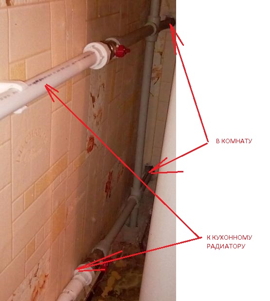

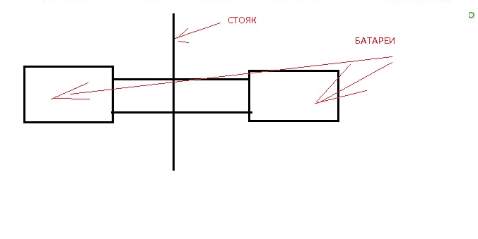

Пятиэтажка-хрущевка. Однотрубная система отопления.
Был стальной стояк из 3/4 трубы и чугунные батареи, где-то забился, поменяли на 25-ю полипропилен.трубу. Полностью, с 1-го по 5-й этаж. На картинке слева кухня, справа комната. Мне поставили с одной и с другой стороны на обеих трубах (на подаче и на обратке) по шаровому крану. Т.е. всего 4 крана. Дальше я уже сам спаял трубопровод из 25-й ПП трубы и подключил биметаллические радиаторы. И с тех пор в комнате нормально, а вот на кухне греется только верх радиатора и горячая труба подачи. А обратка и низ радиатора холодные. Кран Маевского открывал, оттуда вода под давлением бьет. Ради эксперимента снимал целиком с трубами (до крана) кухонный радиатор, заливал в него через подачу воду, с обратки вода нормально вытекала. Ну да оно и понятно, радиатор ведь новый. В чем может быть причина ?

dark70, значит в обратке «куриная ...опа»Перегрев при монтаже ПП. А просто без ваших удлинений пробывали радиатор подключать к запорной арматуре?

Если я закрою нижний кран(обратку), разъединю нижнюю часть, идущую к кухонному радиатору и с нее потечет вода - это будет моим доказательством сантехнику, что радиатор у меня исправный и система спаяна нормально ?
Подключать сразу к кранам не пробовал

Сходил на кухню, закрыл нижний кран (на фото есть), чуть открутил "Американку" на нижнем кране и горячая вода аж долбанула напором. Быстренько закрыл верхний кран (подачу), чтобы пол не залить водой. Вернул все как было.

dark70 написал: Если я закрою нижний кран(обратку), разъединю нижнюю часть, идущую к кухонному радиатору и с нее потечет вода - это будет моим доказательством сантехнику, что радиатор у меня исправный и система спаяна нормально ?
dark70, для начала я бы подключил радиатор непосредственно на запорную арматуру . Если не заработает , то и доказывать нечего, а брать за гриву «мантажеров» и заставить переделать.

dark70, У вас в комнате радиатор весь теплый? По секциям, верх, низ? Если на кухне обратка от радиатора холодная.... Берете толстый шланг с переходником, подключаете к крвну от открываете на полную в ведро - если поток аж хлещет - все ОК, если слабенько течет - значит запаяли стык. Так проверяете все отводы.
Еще узнайте направление подачи в стояке.... Если нижняя - то версия что плохо греет при замене чугуна на биметалл имеет место быть. Но за весь дом говорить не корректно - могут быть П образные стояки - и у кого-то верхняя подача, у кого-то - нижняя

В комнате радиатор весь горячий. Все 6 секций, верх и низ почти одинаковой температуры. На кухне обратка от радиатора холодная.
BV написал: подключаете к крвну от открываете на полную в ведро
Т.е. на кухне перекрываю верхний кран (подача), на нижний кран (обратка) одеваю шланг и открываю для проверки струи ?

так точно проверяете обратку на напор, возможен засор в тракте или заужение в некоторых местах

dark70 написал: В комнате радиатор весь горячий. Все 6 секций, верх и низ почти одинаковой температуры. На кухне обратка от радиатора холодная
Скорее всего, стояк П-образный. Поэтому на кухне подача по стояку сверху. От того и радиатор нормально прогревается.
А в комнате тогда подача по стояку нижняя. Поэтому прогревается только часть радиатора.

dark70, именно так. Струя, напор, расход воды...
