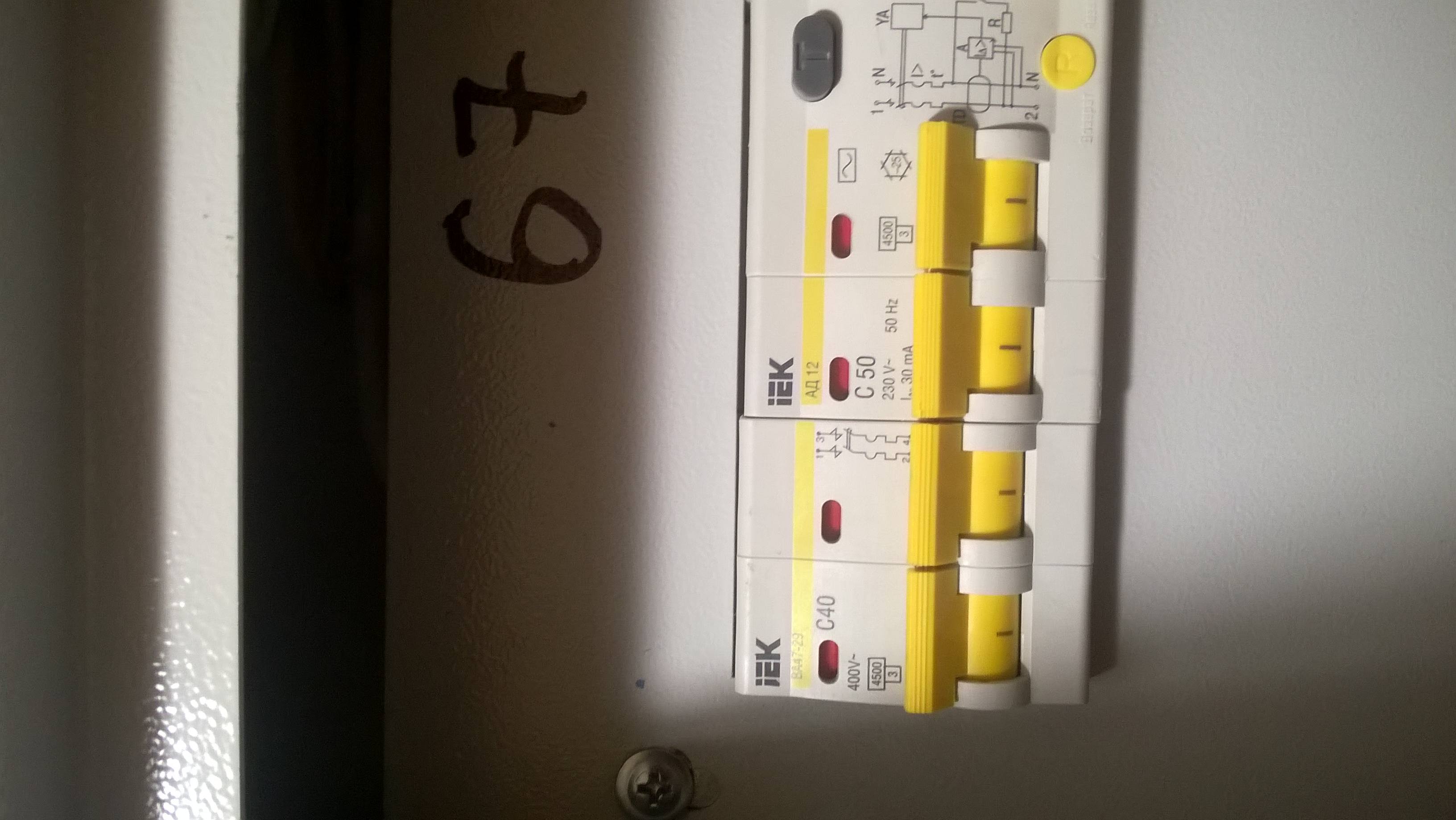

Доброго дня. Начинаю проектировать электрику в новостройке, есть вопрос по вводному автомату. В этажном щитке перед счетчиком стоит двухполюсный автомат от застройщика на 40А. После счетчика стоит дифавтомат (один на всю квартиру) на 50А с током утечки 30мА. Не будет ли вводного на 40А мало на трехкомнатную квартиру с электроплитой (будет стоять варочная панель на 4 комфорки)? Вводной кабель при этом закладываю 3х10. Управляющая компания про выделенную на квартиру мощность толком не ответила.
Диф после счетчика планирую менять на УЗО 100мА, т.к. в квартирном щитке будут групповые УЗО на 30мА.

Точно автомат стоит ,а не выключатель нагрузки?

volchenok написал: Точно автомат стоит ,а не выключатель нагрузки?
volchenok, да, ИЭК-овский ВА47-29 стоит

Домик трехэтажный? Просто у нас в таких стояковые автоматы на 63А стоят, а на квартиру 50А, ну и выбивает иногда , это от застройщика так.

yuriti, Фото, фото :clapping
Не будет выбивать.

Rumato,
А фото зачем ? И без него ясно ,что дифф только в качестве УЗО - дежурит .

Домик 9-этажный. Дифф - да, просто один на все группы за ним (плита, розетки, освещение). Соответственно, все группы из этажного будут убраны, останутся только вводной, счетчик и общее УЗО на 100 мА.

yuriti, Общее УЗО , стоящее на площадке, должно быть селективным, электромеханическим и недорогим. ;) Постарайтесь найти вот эту модель - https://www.iek.ru/products/catalog/modulnoe_oborudovanie/ustroystva_differentsialnoy_zashchity/vyklyuchateli_differentsialnye_vd/vd1_63s_uzo_tip_ac_selektivnoe/vyklyuchatel_differentsialnyy_uzo_vd1_63s_2r_63a_100ma_iek

yuriti, а у Вас электроплиты по проекту вообще предусмотрены?

СтранникXXI, да, на электроплиту в этажном щитке стоит 1P автомат на 32А и в квартиру заведен кабель 3х6.
