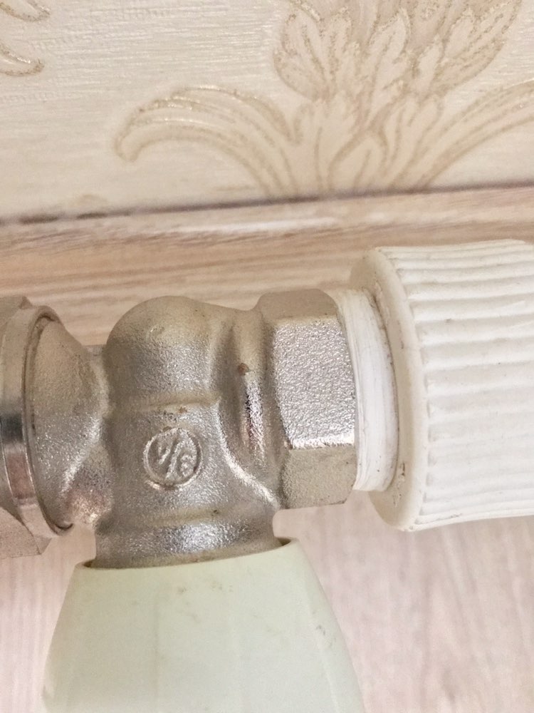

Фоки того, что было до замены:
Приходили заменили мои краны на американку 20-ку, запустили отопление...не пошло. Заставили соседку на 3-ем этаже менять краны. После этого пошла вода, нагрелся радиатор очень хорошо. Воздух спустили, все было норм где-то минут 30. Потом снова такая же еле "дышащая" теплота исходит. Причем у соседки тоже просто теплый радиатор. Непонятно что происходит и в чем проблема.

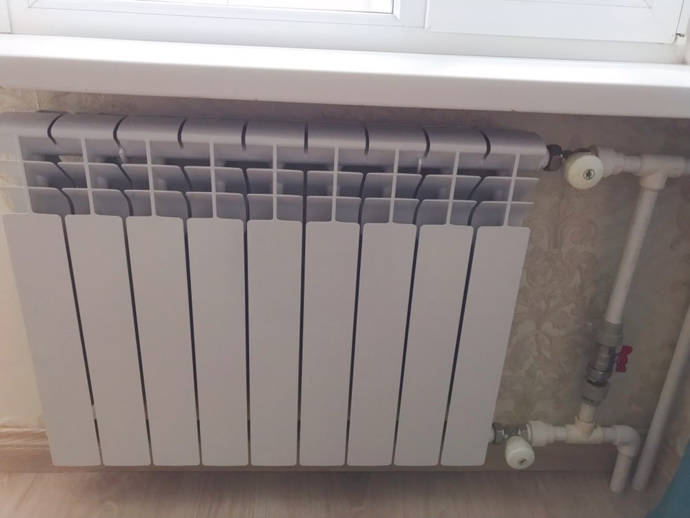

Фото после замены:
Я в этом вообще нуб и ничего не понимаю. Однако, не нужно быть профи, чтобы понимать, что если замена кранов ничего не дала, значит дело было не в них. Вот в чем тогда? Ходить по соседям 4 и 5 этажа, вдруг у них что-то стоит, что препятствует нормальной подачи тепла? Но ведь на 3-ем этаже тоже проблема. В общем, идей нет. Заранее благодарю за ответы и помощь в данном вопросе.

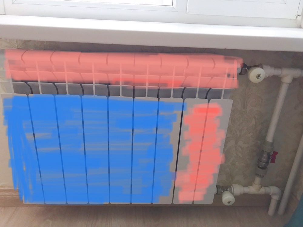

А у Вас на радиаторе все секции прогреты одинаково? Нет такого, что первая и вторая от стояка теплее?
Очень хороший вопрос. Как раз забыла написать, что верх радиатора может быть теплым, а нижние секции действительно теплые только те, что ближе к стояку. Это Вам что-то говорит?

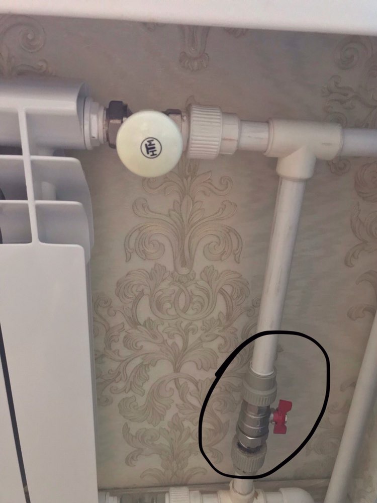

Плюс вот это:

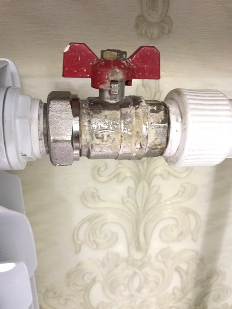

Он оставил открытым, из-за этого низ вообще остался холодным. Я перекрыла, но теперь это место постоянно мокрит. Я так понимаю нужна замена? Вот собственно как по температуре ощущается радиатор:
Слегка розовый (или какой это цвет) - тепло (просто тепло, а не горячо), голубенький - холодно. + В течение дня и верх может стать еле теплым.

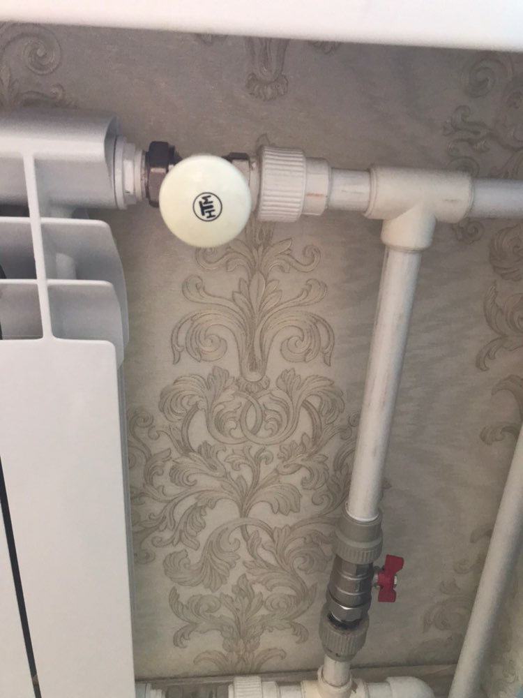

25-й Полипропилен стоит, и на байпасе такого же диаметра. Mollie, заменить байпас на полипропилен диаметр 20. Кран на байпасе удалить. Заменить регулировочные вентили для радиатора (белые на фото) на полнопроходные шаровые краны 3/4 дюйма, что даст увеличение прохода затекающей жидкости.
