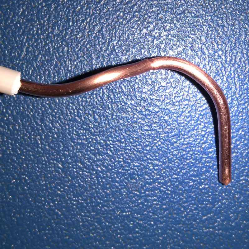

Продолжил гнуть и трепать, вот что после 15 или 20 сгибаний туда-сюда.
Видно, что медь уже скрутилась вокруг оси и потеряла блеск, но разлом только наметился. Краш наступил после еще двух сгибаний-разгибаний.

dokar, дело ж не в репрезервативности, а чтобы всё работало норм. И гнуть надо по-человечески, а не с радиусом изгиба, меньшим радиуса самой жилы.

Да, если гнуть инструментом, то жила ОЧЕНЬ быстро ломается - любая. Если пальцами, то с медью проблем нет, если, конечно, не полжилы пропилили перед этим... Алюминий пока не проверял, а с медью уже понятно, что можно забить на царапины от ножа или автосъемника.
