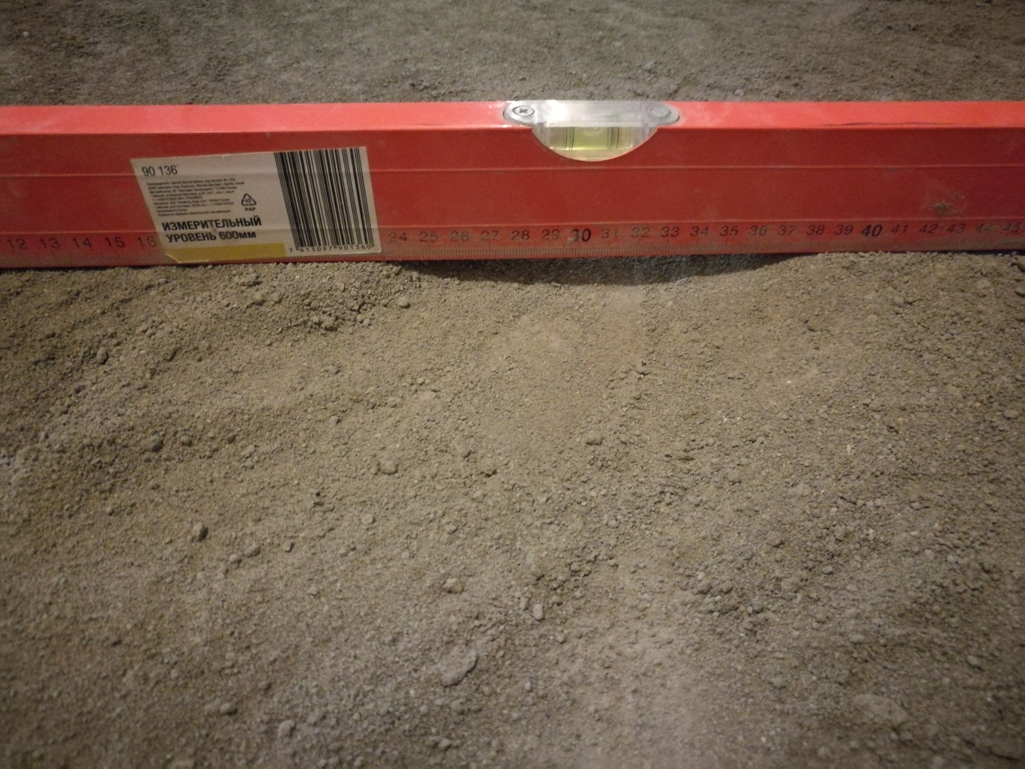

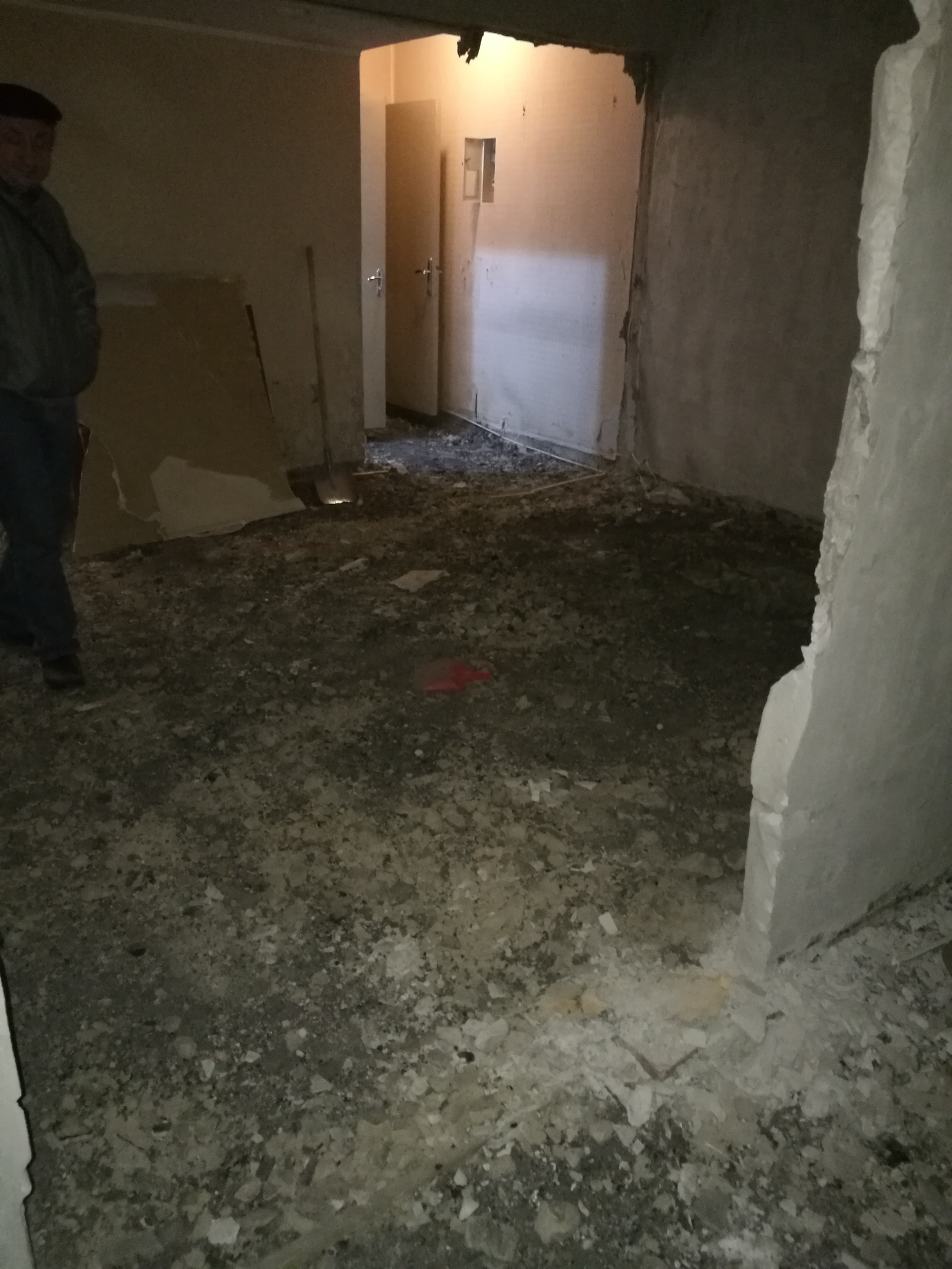

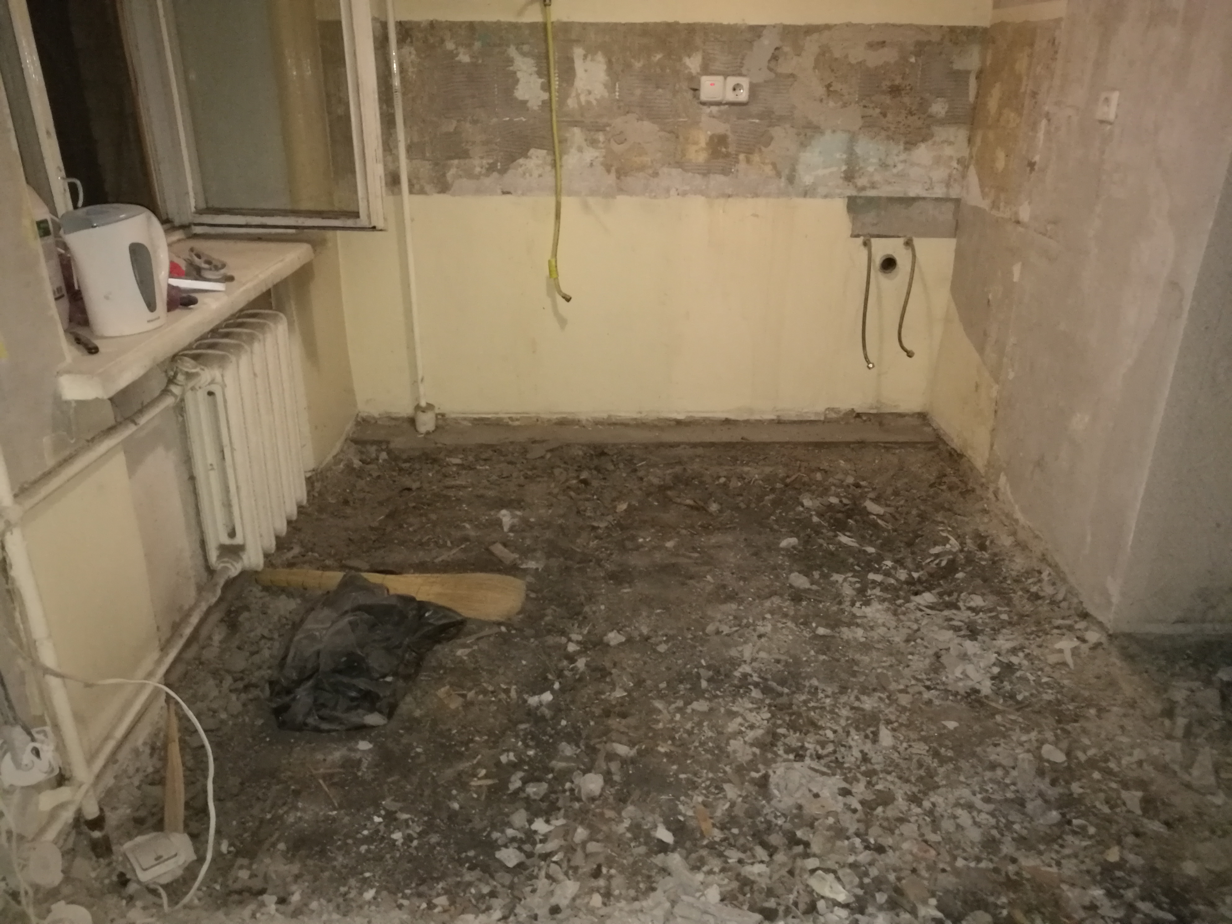

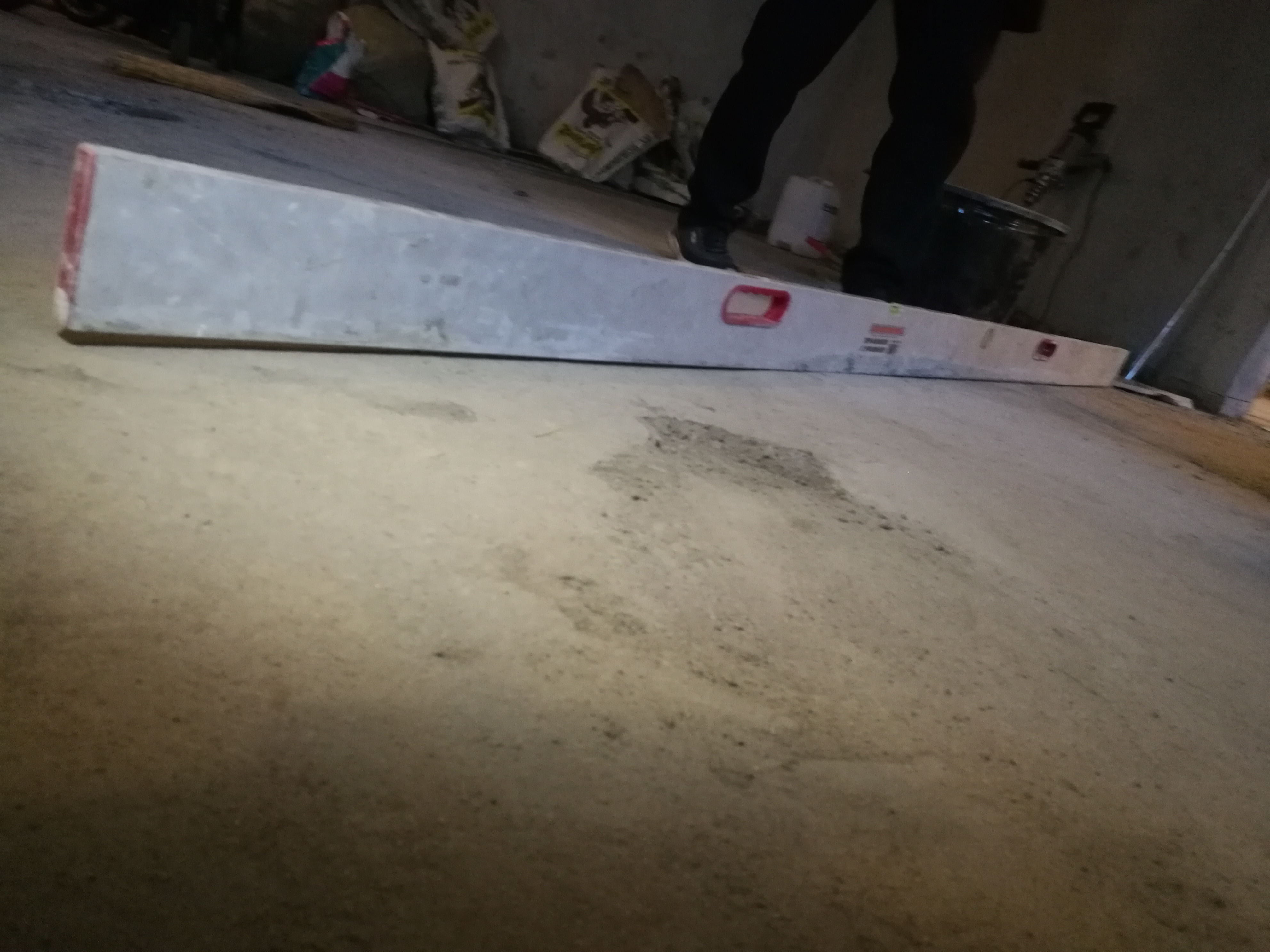

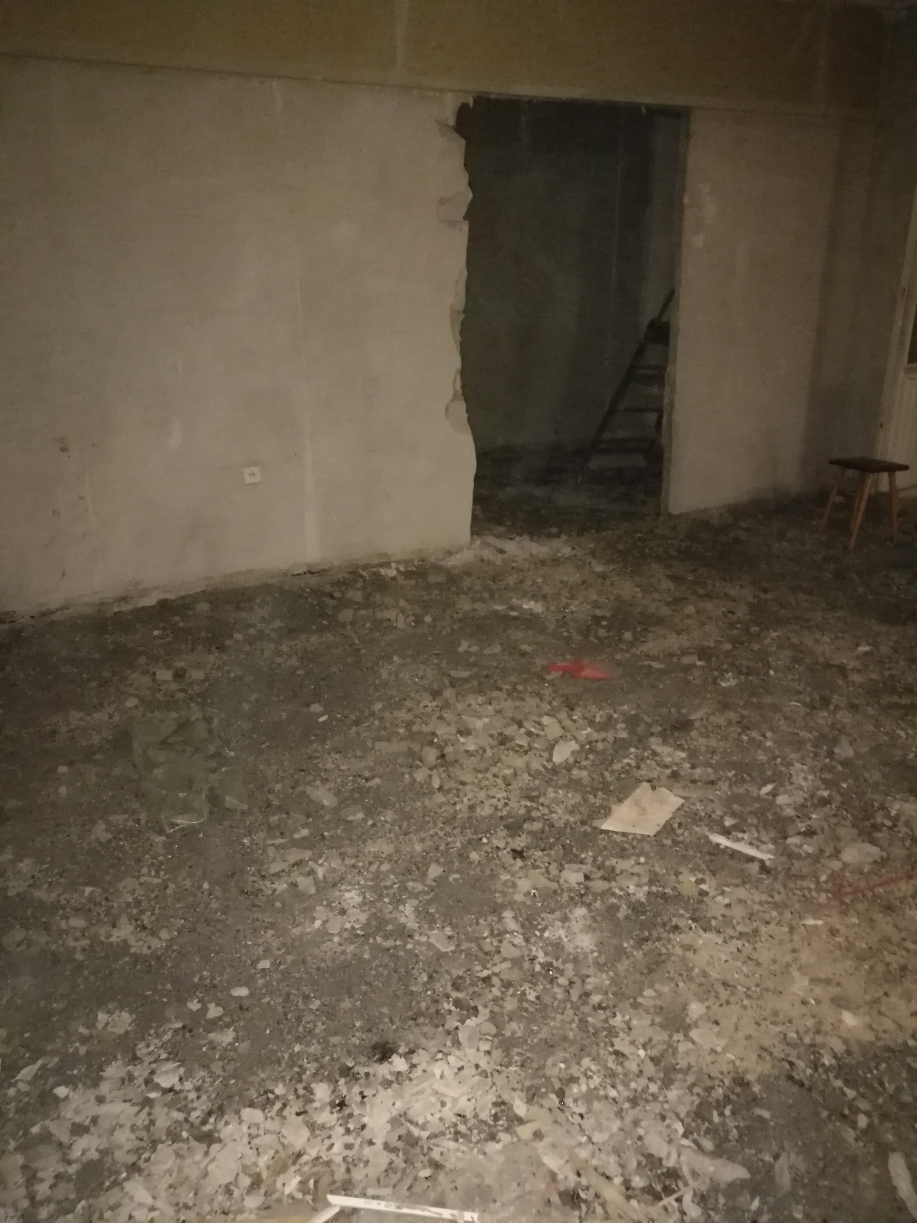

Дом 1961 года, кирпич. На полу "асфальт", оргалит с битумом, насыпка в виде цементно-песчаной пыли с камнями, на ней ЦПС 5 см. Площадь 40м2, две комнаты, кухня, коридор, без санузла. Под одно покрытие -кварц-виниловпя плитка. Сверху был паркет на смоле, его сняли. Сняли и ЦПС 5 см. Положили криворукие новую стяжку 5 см, которую проще снести, чем ремонтировать. После сноса вот такое покрытие будет. Что и как можно на это положить, чтобы ровно и на 5 лет?

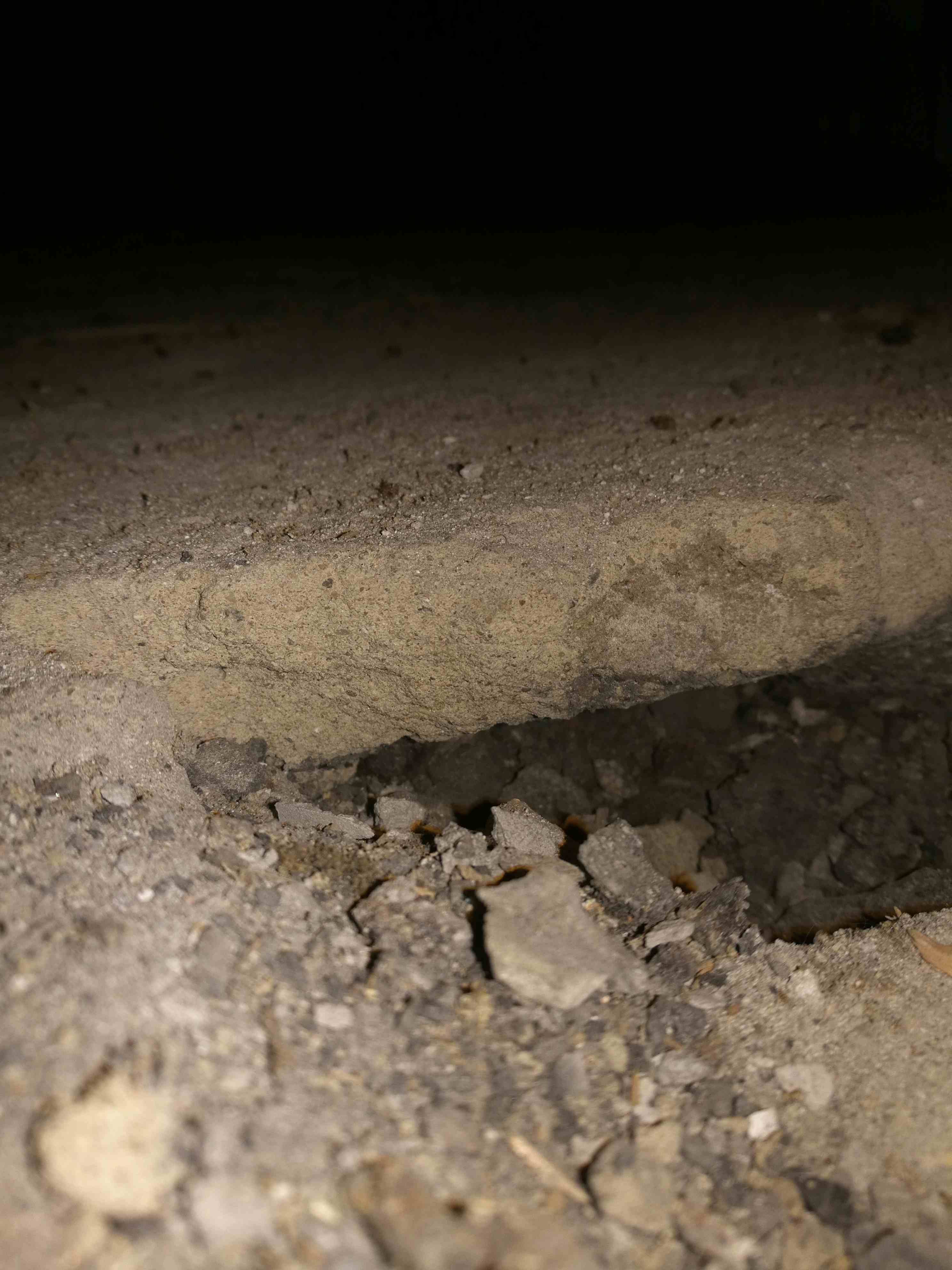

Грэй, она была кривой. Вся треснула, сыпалась, ножом протыкалась. В нее было встроено два шкафа-стенки. В стяжку прям вбиты брусья от шкафа, которые весили столько, что она просела под ними. Дверей не было. Вход был через шкаф. От дверей также вбиты брусья в стяжку. В коридоре яма, и на кухне. См 5 перепад. На кухне, в коридоре стяжка обновлялась в 99 году. Н

dmitrovski, а то, что ЦПС залита по метрам с большим количеством швов - не разорвет потом наливной пол? Перепад 2 см на 2м
