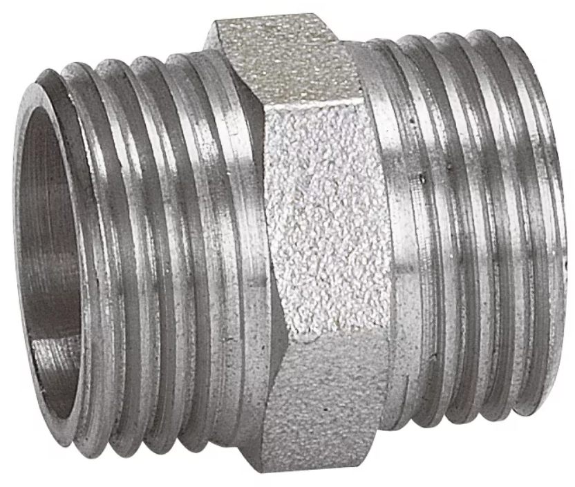

dpetrovs, да неважно.Батя когда устанет ржавчину за стертые шлицы выкручивать,пойдет и купит.Если действительно шарит.Если бы сами делали,можно было бы обсудить на что менять и как крепить. Сейчас напишу что можно два уголка валтековских с мп трубой купить и лет на 10 вопрос закрыть,набегут с советами коллекторы фар с трубой рехау ставить.А так по месту мастер разберется,думаю.

dpetrovs, если менять только смеситель(хотя там есть, что ещё поменять), то покупаете два бочонка на 3/4 и вставляете их между старыми эксцентриками и новым смесителем. Правда надо на удачу надеяться, у старого смеса другое межосевое расстояние, но может получится, т.к., судя по фото, на 2-3 трамвайные остановки трубы пошевелятся.
(но всё таки легче бы всё поменять)
