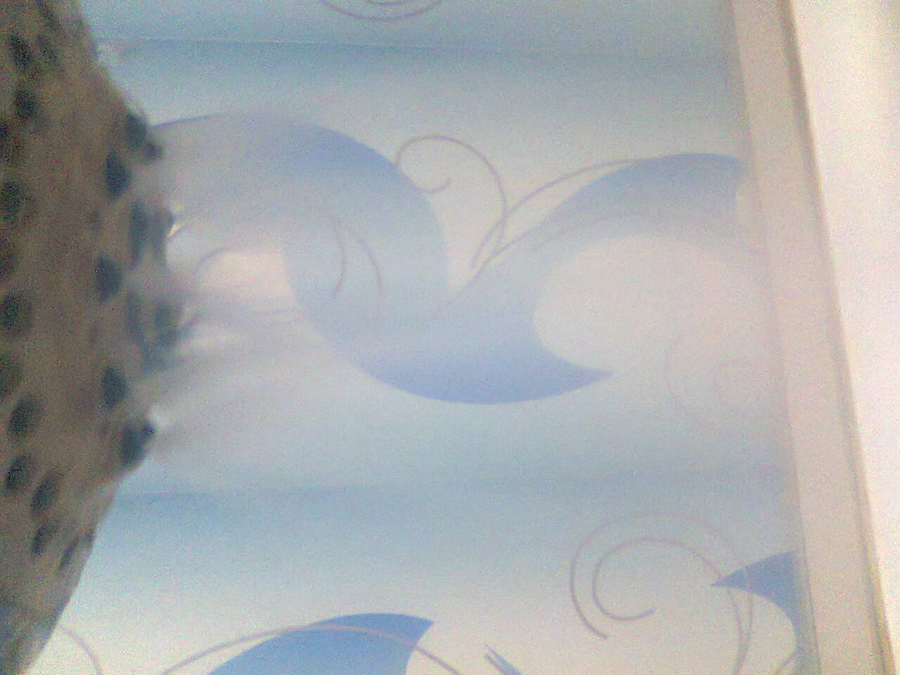

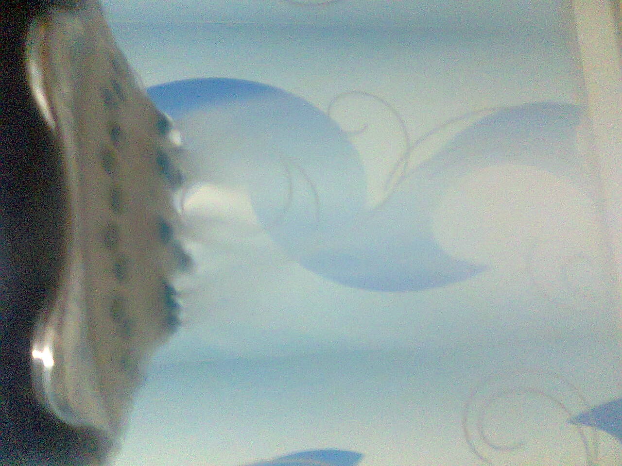

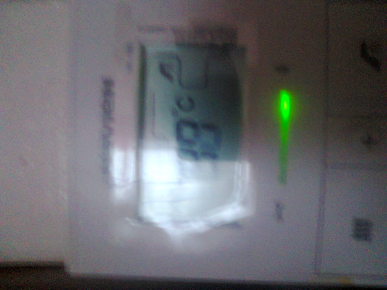

25.11.2018 в 15:49:11
На фото дисплей котла с температурой гвс .И фото душевой лейки включеный на самый мелкий-мелкий режим. Котел свободно держит этот режим.Если загнать егов режим 2.5 литра Любой котел просто отключится. Извиняюсь за качество фото.

мвс написал: Котел свободно держит этот режим.
Что и требовалось доказать... Подмес холодной водой спокойно переживается котлом. Правда возможности у разных котлов разные.
