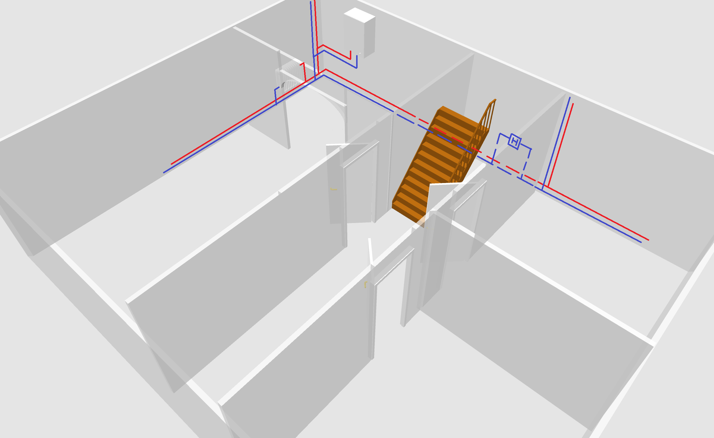

Всем доброго вечера/дня! Вопрос весьма глупый (наверное), но хотя бы какого-то ответа (правда, и вопроса такого никто не задавал) на форуме так и не нашёл. Есть частный дом с двумя этажами. На первом этаже висит турбированный котёл, от которого делается разводка двухтрубной тупиковой системы отопления. Изначально, хотелось сделать по-человечески с одним стояком, идущим на второй этаж, а там (на втором этаже) уже делать две тупиковые ветви, но...конфигурация расположения дверей (обычных и балконных) второго этажа не позволяет через весь этаж протянуть трубы так, чтобы это было красиво. Так вот собственно вопрос, могу ли я сделать два стояка труб, идущих на второй этаж: один стояк в одном крыле дома, второй - в другом? Схематично как это выглядит на первом этаже попробовал изобразить на картинке. P.S. Под одним стояком понимаю две трубы - прямую и обратку. P.S.S. Просьба сильно не пинать за глупые вопросы...

Velorun написал: Под одним стояком понимаю две трубы - прямую и обратку
зря Можно поднять наверх два стояка. Подающий в одном углу дома, обратный в диагональном первому углу дома и объединить стояки попутками Тихельмана по периметру наружных стен. Стояк обратки нужно снабдить воздухоотводчиком в верхней точке, роль которого может выполнять радиатор, установленный над стояком. Можно сделать четыре стояка, по одному в каждом углу дома. Недостаток схемы в слабой непотопляемости. Полезно иметь возможность отключения повреждённой части схемы. Однажды я разводил 2-й этаж коллекторной схемой по потолку 1-го этажа. Муторно, но для себя можно сделать. Я сторонник коллекторных схем, если есть возможность соблюсти горизонтальность укладки. Подключаться к прибору лучше из пола Г или Т образной трубкой. Не стоит лезть с трубами в стены деревянного дома, где возможны точечные сквозняки и, как следствие, замерзание трубы.

Velorun написал: могу ли я сделать два стояка труб, идущих на второй этаж: один стояк в одном крыле дома, второй - в другом?
Такой вариант допустим.
cineman написал: Можно сделать четыре стояка
Можно сделать стояковую систему, с вертикальными подъемами на верхний этаж.
cineman написал: Однажды я разводил 2-й этаж коллекторной схемой по потолку 1-го этажа. Муторно, но для себя можно сделать.
Тоже сделал бы. Хороший вариант. Все схемы можно, всё зависит от расположения приборов, планировки. На выбор ваш. По месту нагляднее.

Velorun написал: Так вот собственно вопрос, могу ли я сделать два стояка труб, идущих на второй этаж: один стояк в одном крыле дома, второй - в другом?
Можете. Но советую сделать гидравлический расчёт. Могу показать пример подобных домов с несколькими стояками.

Velorun написал: турбированный котёл, от которого делается разводка двухтрубной тупиковой системы отопления.
Сделайте как советует cineman, два попутных контура на втором этаже. Это надежнее и проще.
