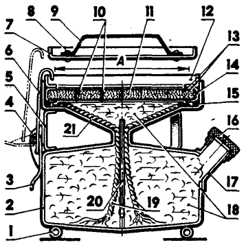

 Обогреватель: 1 — трубка-полозок, 2 — корпус бака, 3 — защелка натяжного замка, 4 — ось защелки, 5 — стойка с ушками для замка, 6 — натяжная скоба, 7 — крышка, 8 — заклепка, 9 — ручка, 10 — нихромовая проволока, 11 — асбестовая вата, пропитанная катализатором, 12 — прижимная рамка, 13 — металлическая сетка, 14 — рамка нагревательного элемента, 15 — уплотнитель, 16 — пробка горловины бака, 17 — горловина, 18 — асбестовая вата, 19 — фитиль, 20 — внутренняя переборка, 21 — корпус горелки. А — зеркало нагревательного элемента (b Х е).
 Схема такой "печки" представлена на рисунке. Она состоит из резервуара для топлива с горловиной и пробкой; горелки, в которую вкладывается нагревательный элемент — рамка и две металлические сетки с прокладкой из асбестовой ваты, пропитанной катализатором; асбестового или матерчатого фитиля, по которому подается топливо из бака в горелку (матерчатый фитиль и нижнюю сетку нагревательного элемента для предохранения от обгорания разделяет слой асбестовой ваты, не пропитанной катализатором).
 Верхняя часть фитиля из шнурового асбеста равномерно раскладывается под сеткой, нижняя часть должна располагаться на днище бака. Свободное пространство в баке может быть заполнено ватой.
 При установке нагревательного элемента в корпус горелки между рамкой и ее посадочным местом ставится прокладка из 5 мм проволоки, обмотанной шнуровым асбестом.
 Обогреватель должен иметь металлическую крышку, которая одевается сверху на горелку, прекращая ее работу.

Холостяк написал : Еще бы картинку

zvolki
Спасибо!Схематично:) все так и выглядит
