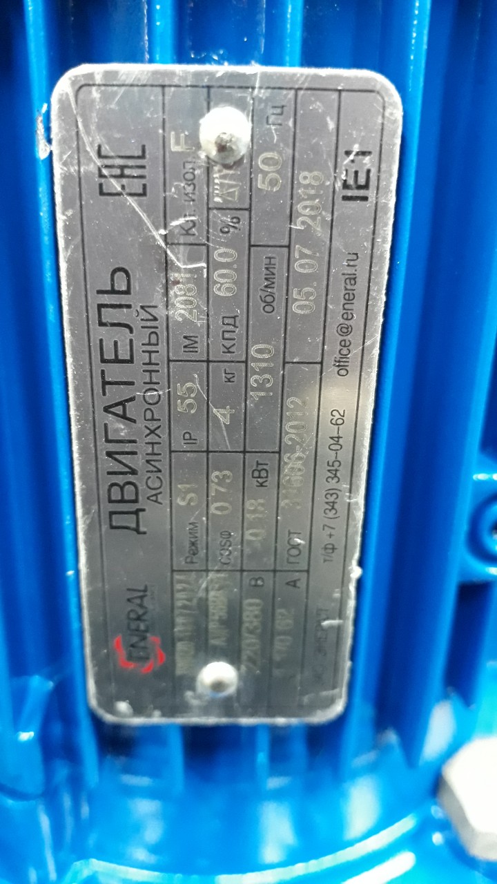

Всем доброго время суток. Не кидайтесь сильно тапками если такое уже было)) Какой можно использовать димер для регулировки оборотов в моторе 0.18 кВт?

MadHunter, там даже на шильдике телефон есть - позвоните

MadHunter, Полноценно регулировать можно только частотником. Остальное с потерей мощности.

shuryaev, Я в этом не силен. Можно поподробней?

MadHunter, Тогда не забивайте голову. это всё сложно и дорого. Дороже того агрегата, куда вы хотите пристроить этот двигатель.

shuryaev, Ну как же не забивать голову!? Если бы мне это не нужно было, я бы и не спрашивал. Этот димер нужен мне для подключения через него дымососа.

MadHunter, я же сказал, покупка дымососа, будет дешевле, чем частотный регулятор. Другие, на три фазы, не дешевле будут.

shuryaev, Дымосос уже куплен. Хочу немного его довести до ума.

MadHunter, тогда набери в поиске, купить трёхфазный частотный регулятор.

shuryaev, Сорри за глупый вопрос, а почему трехфазный? Мотор то не 380 а 220.
