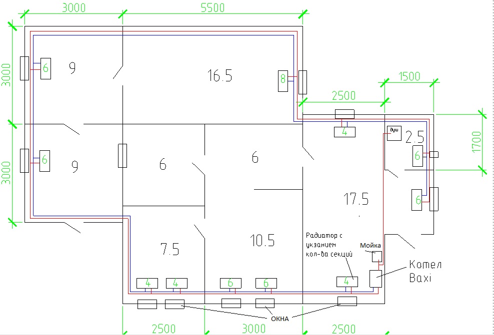

Добрый вечер, уважаемый форомчане!
Столкнулся с трудностями при выборе газового котла и проектирования системы отопления.
Планируется установка в частный загородный дом. Прикладываю план проведения системы отопления и ГВС. Общая площадь дома порядка 86 кв. м. Планируется двухконтурная система по кругу комнат, использовать при прокладке прямой и обратки полипропиленовые армированные трубы 32 диаметра, ответвления к радиаторам 20 диаметром. Трубы планировалось уложить по полу. Рассматриваем двухконтурный котел (т.к. потребление воды планируется в 2-х точках) атмосферного типа.
Подскажите, пжл, будет ли работать такая система?
Заранее благодарен!!!

wersud, что мешает уложить по полу веерную схему от общего коллектора? Если дом деревянный, стоит подумать о тёплых полах на всю площадь дома. Одноэтажный дом просится быть построенным на УШП.

wersud написал: Подскажите, пжл, будет ли работать такая система?
Если применить одну из самых дорогих арматур, то МОЖЕТ БЫТЬ и удастся сбалансировать цирк.кольца. Но не факт. Фактом будет только гидравлический расчет. А против законов физики - не попрёшь.
Но в любом случае, считаю представленную топологию плохой. Разделил бы систему на две тупиковых ветки.

cineman, получается так, что система отопления встраивается в существующие помещения, в котором уже готовы полностью полы. Не хочется разбирать их и выносить всю мебель. По-этому и решили самым простым способом пройти все помещения.

Inch1964, спасибо. Получается большая вероятность, что насос не протолкнет воду, правильно я понимаю?
