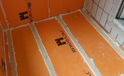

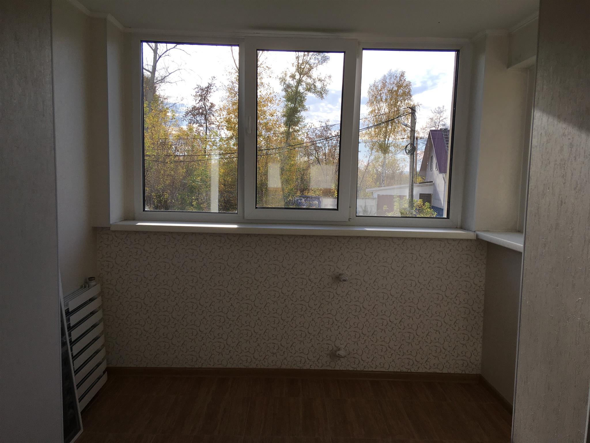

Всем привет, такая ситуация пересмотрел кучу инструкций по утеплению моей ситуации не нашел. Есть лоджия которая присоединена к комнате.Лоджия утеплена,теплые стены,стоит батарея,есть пол с электроподогревом,на полу плитка пвх вроде. Подогрев не тянет вообще,хочу утепеплить пеноплэксом поверх, и похоронить подогрев.Сейчас зима живу в Сибири,пол ледянной,тянет холод. По какой технологии мне ложить пеноплекс?везде инструкции на черновой пол.Нужны ли мне направляющие из бруска? Думал сделать так: 1.На мастику клеить пеноплекс плотно к полу 2.Оставив зазор по стене пропенить пеной 3.Положить плиту осп или фанеру в два слоя 4.Подложка с фольгой 5.Ламинат Правильно будет? Какую роль играют направляющие из бруса?
Сама лоджия

dgr911 написал: Какую роль играют направляющие из бруса?
они задают уровень и горизонт для того материала, который накроет пеноплекс, например фанера или osb, к ним же они и крепятся.
Какой пирог по слоям на полу сейчас у вас?
