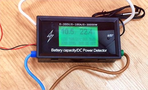

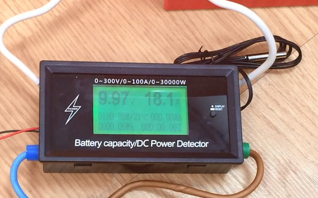

Следующий на очереди АКБ бош 4ah активно использовался, и отправляется на разрядку током 18А

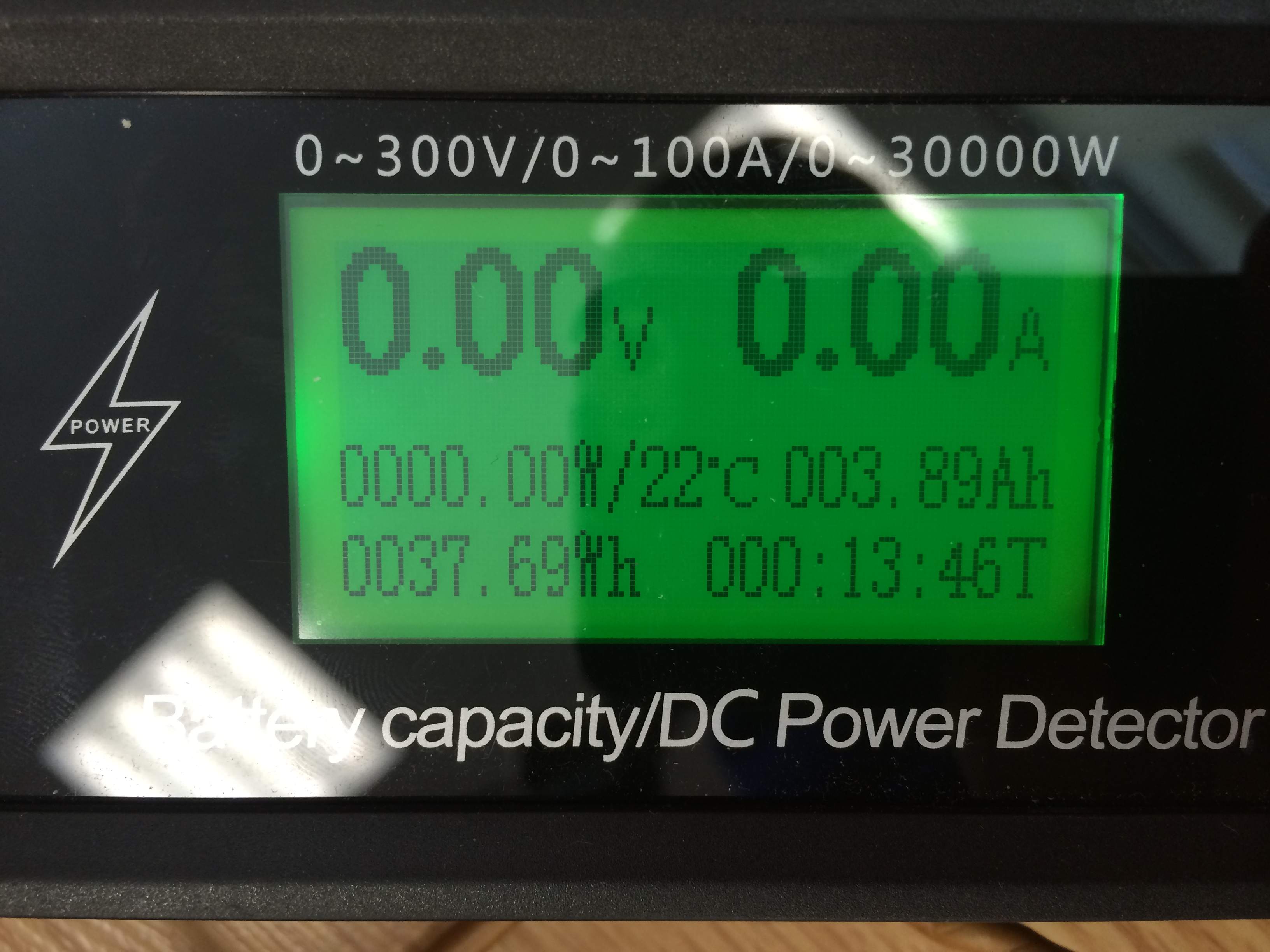

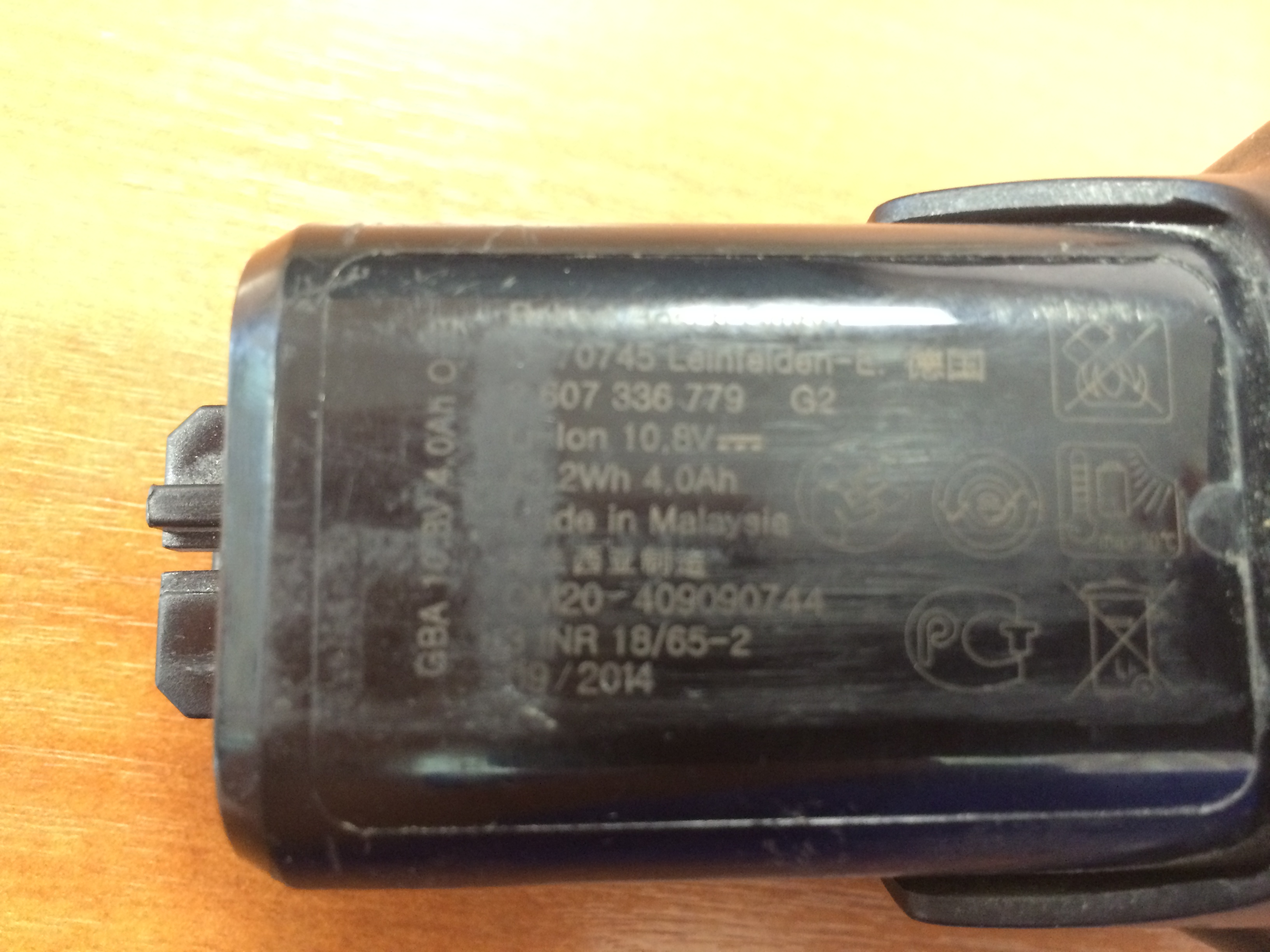

АКБ бош 10,8V 4ah, дата производства 09/2014
Хранился и в комнате и на улице. По емкости чаще заряд 40-70% Использовался умеренно, дисковая пила, лобзик и т.д.
Был заряжен на AL 1130 CV до напряжения 12,56В Ток разряда ~ 18А
В ходе теста корпус разогрелся до 55С
Результаты:
97,2% номинальной емкости.

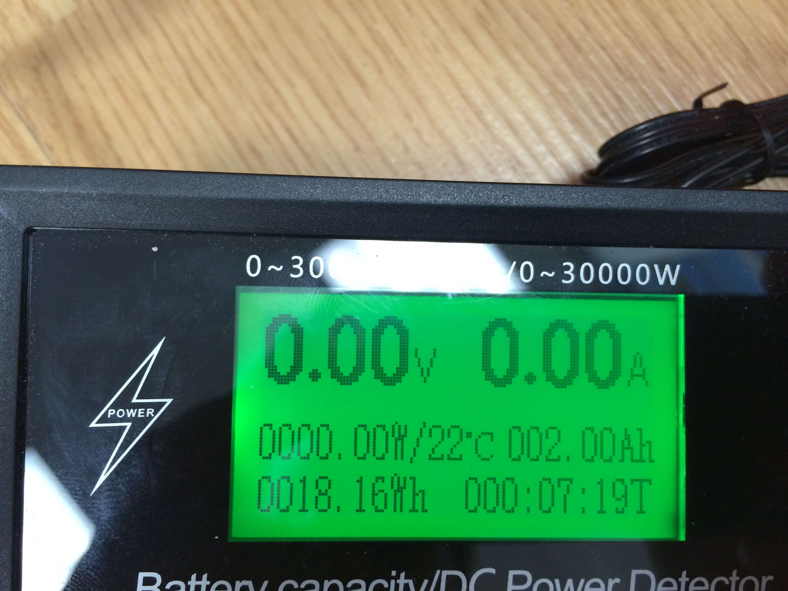

ole325 написал: АКБ бош 10,8V 2.5ah 09/2015
Разрядка током ~16А Корпус нагрелся до 80С Результаты:
80% номинальной емкости.

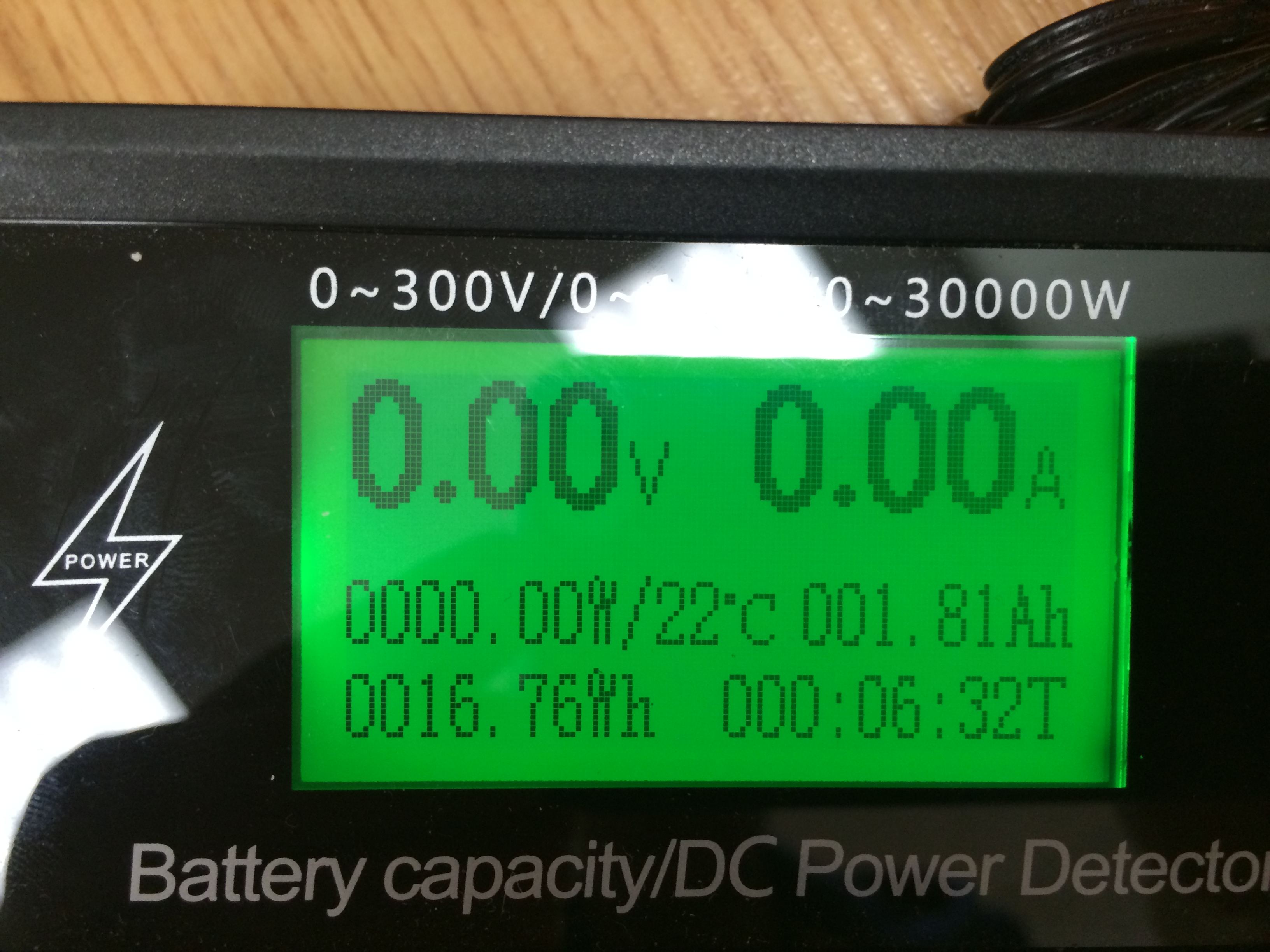

ole325 написал: АКБ бош 10,8V 2ah производство 06/2015
Разрядка током ~16А Корпус нагрелся до 60С
Результаты:
85% номинальной емкости при напряжении 2,75В 90,5% номинальной емкости при напряжении 2,5В
