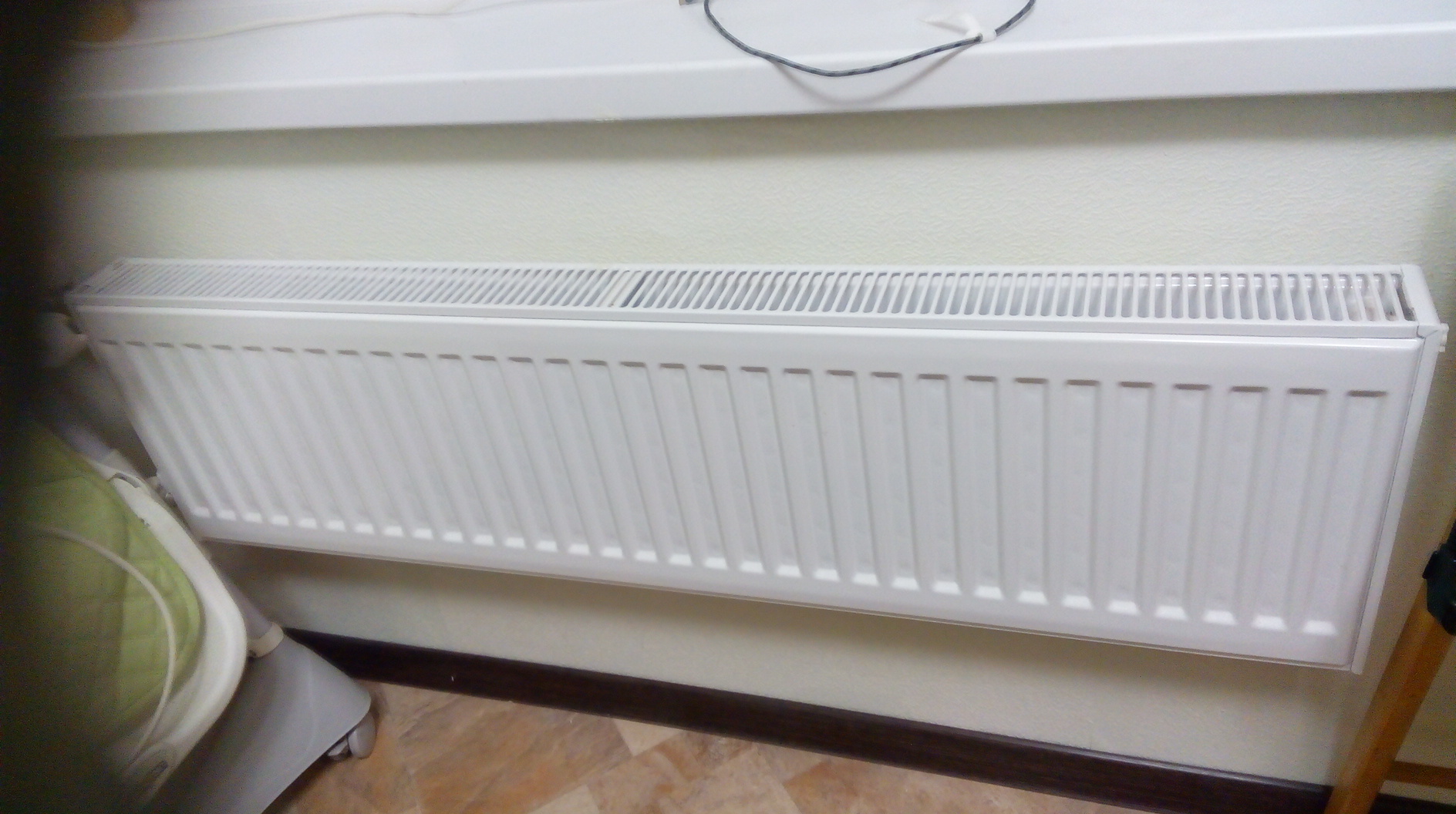

Товарищи, я правильно понял из ваших ответов что 1)Если закрыть глаза на эстетику, такие радиаторы имеют право на существование. 2)При желании его можно будет без особого ущерба для чистовой отделки поменять потом на биметаллические радиаторы с боковым подключением с аналогичным меж-осевым расстоянием?

dklmn написал: с аналогичным меж-осевым расстоянием?
Вы такие встречали?
Сообщений: 139414
02.12.2018 в 23:04:04
cineman написал:
Вы такие встречали?
cineman, А что, у биметалла не бывает 500? ;)

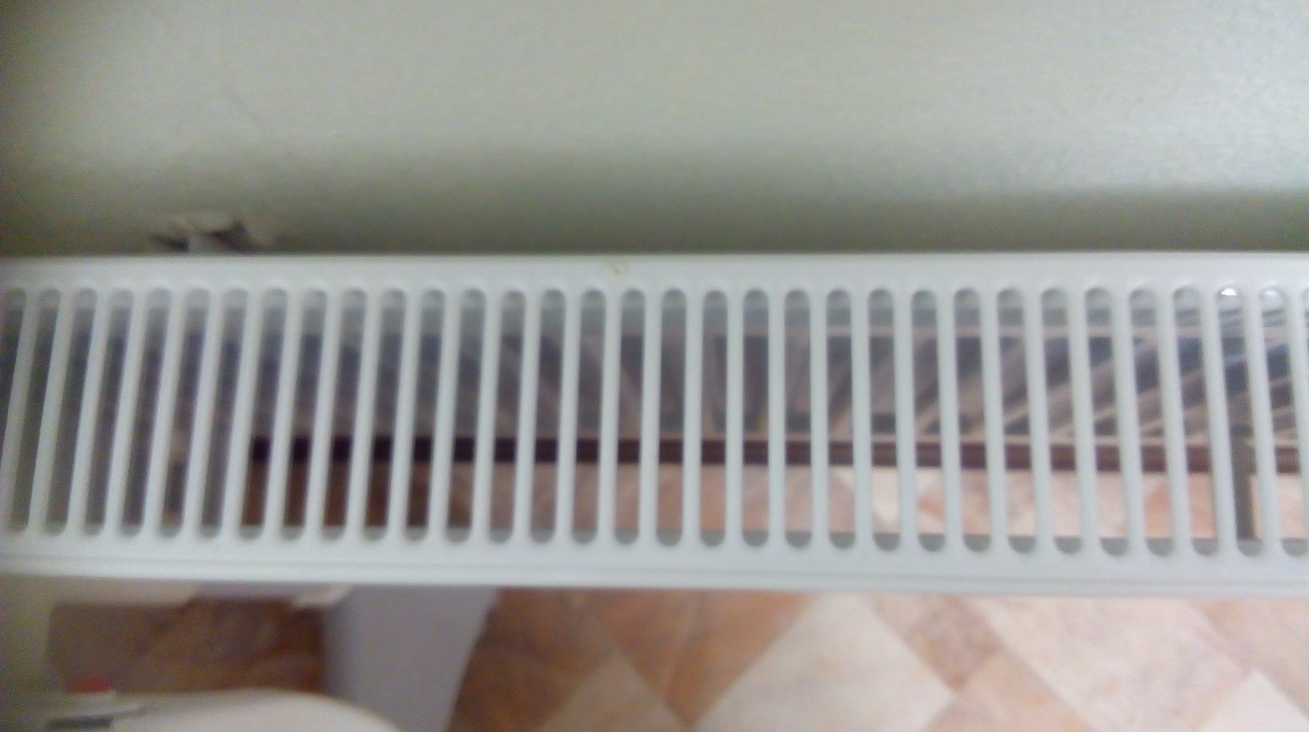

Извиняюсь что может не по теме вопрос: в квартире стальные панельные радиаторы, по классификации получается тип 20, т.е. без конвекционных "гармошек". Если не включать обогреватели, то дома прохладно, в районе 17-18 градусов. На сколько я понял эти "гармошки" влияют на лучший обогрев помещения. Будет толк если самому изготовить похожую конструкцию и поместить в радиатор между панелями?

BV написал: А что, у биметалла не бывает 500? ;)
И у биметалла бывает 500 мм межосевое. И у стальных панельных тоже бывает межосевое 500мм.

Jekas89 написал: На сколько я понял эти "гармошки" влияют на лучший обогрев помещения.
Лучший - это понятие под большим вопросом. Ведь, согласитесь бОльшая теплоотдача ОП не означает "более лучшего" отопления. Но то, что "гармошки" существенно увеличивают общую теплоотдачу ОП - несомненно.
Вот смотрите. "Голая" водонесущая плоскость, даёт распределение отдаваемого тепла в режиме 75/65/20 примерно в соотношении 50% на 50% между лучистым теплом и конвекцией.
Распределение долей лучистого и конвекционного тепла:
тип 10- 50 на 50 процентов тип 11 - 30% тип 22 - 20% тип 33 - 15%
А конвекционная гармошка работает исключительно только как конвектор. Т.е. лучистого тепла "гармошка" не даёт.

Inch1964, и как это поможет человеку, оставившему панельник Прадо?
Jekas89 написал: Будет толк если самому изготовить похожую конструкцию и поместить в радиатор между панелями?
Может даже ухудшить картину. Лишнее сопротивление конвекции создаст, но создать нужный контакт между сталью панельника и самодельной гармошкой не получится.
