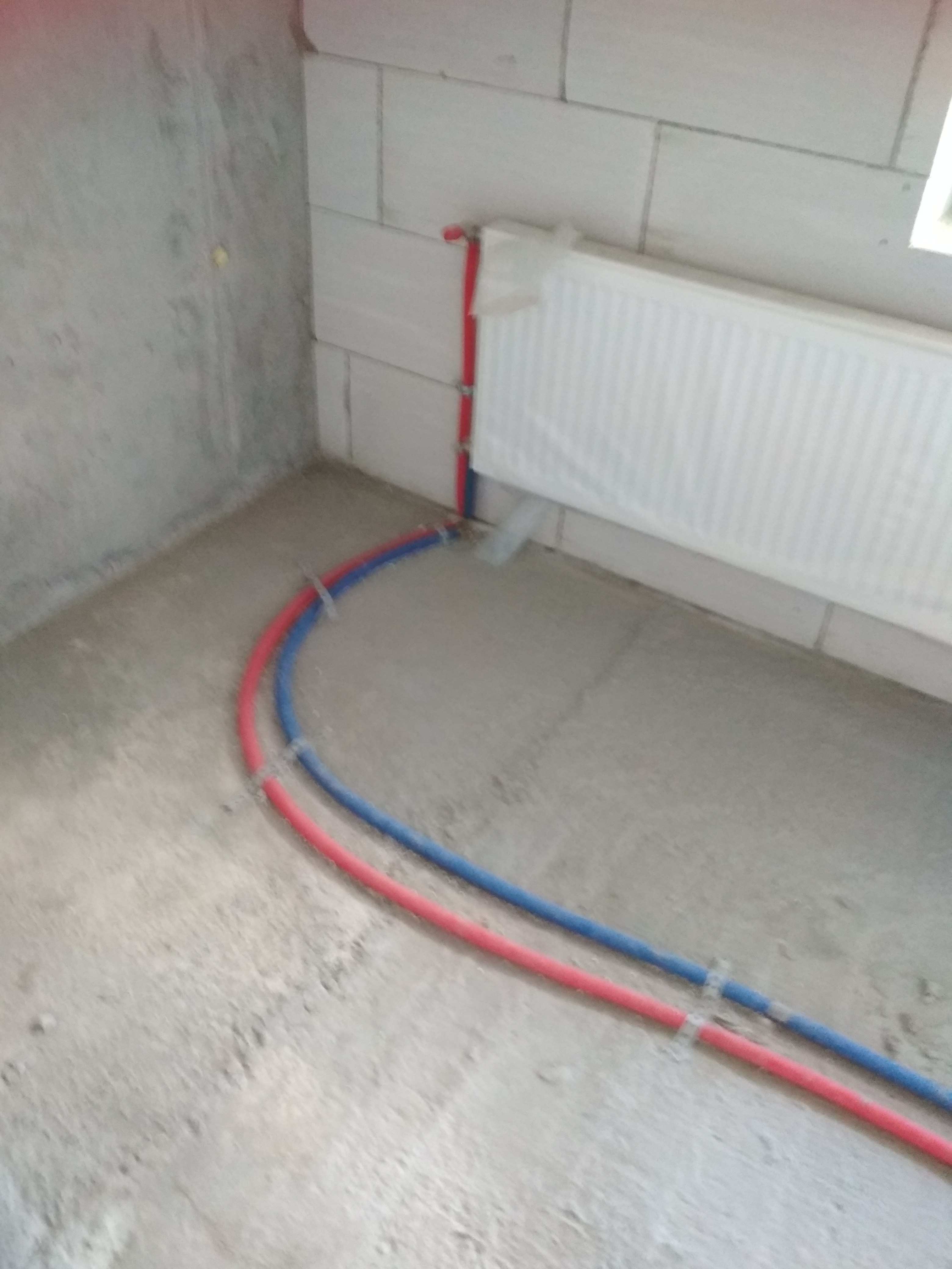

Всем привет. Помогите пожалуйста принять рациональное решение по теме.. Имеем, - двушка в новостройке с центральным отоплением. От застройщика стоят стальные панельный радиаторы Prado Classic.
Вопрос, - панельные радиаторы такого типа при центральном отоплении сколько вообще живут? Можно их оставить на пяток лет, а потом заменить на... биметалл ? панельные Kermi?, или есть прям серьезный рис неприятностей? Спасибо.

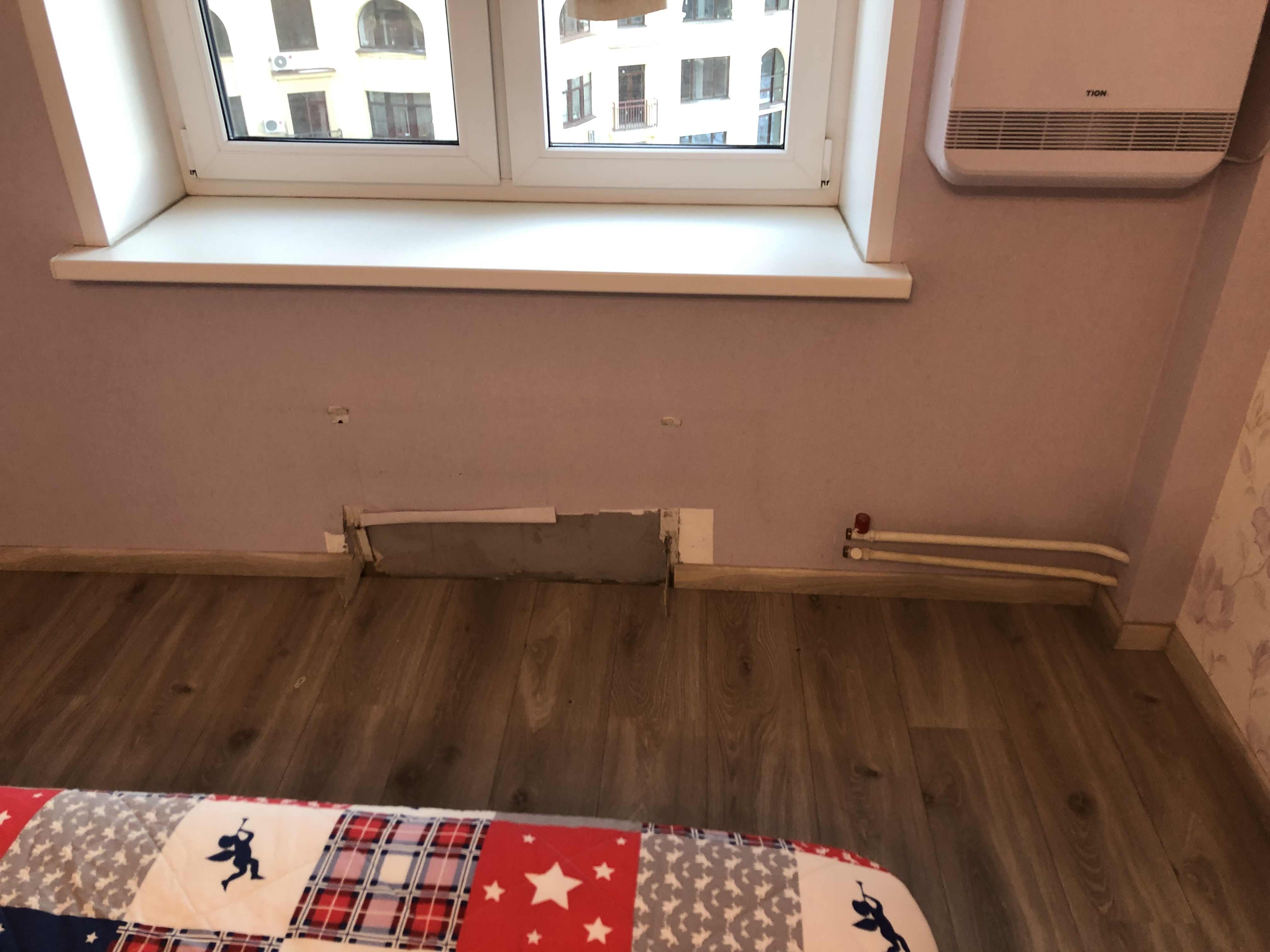

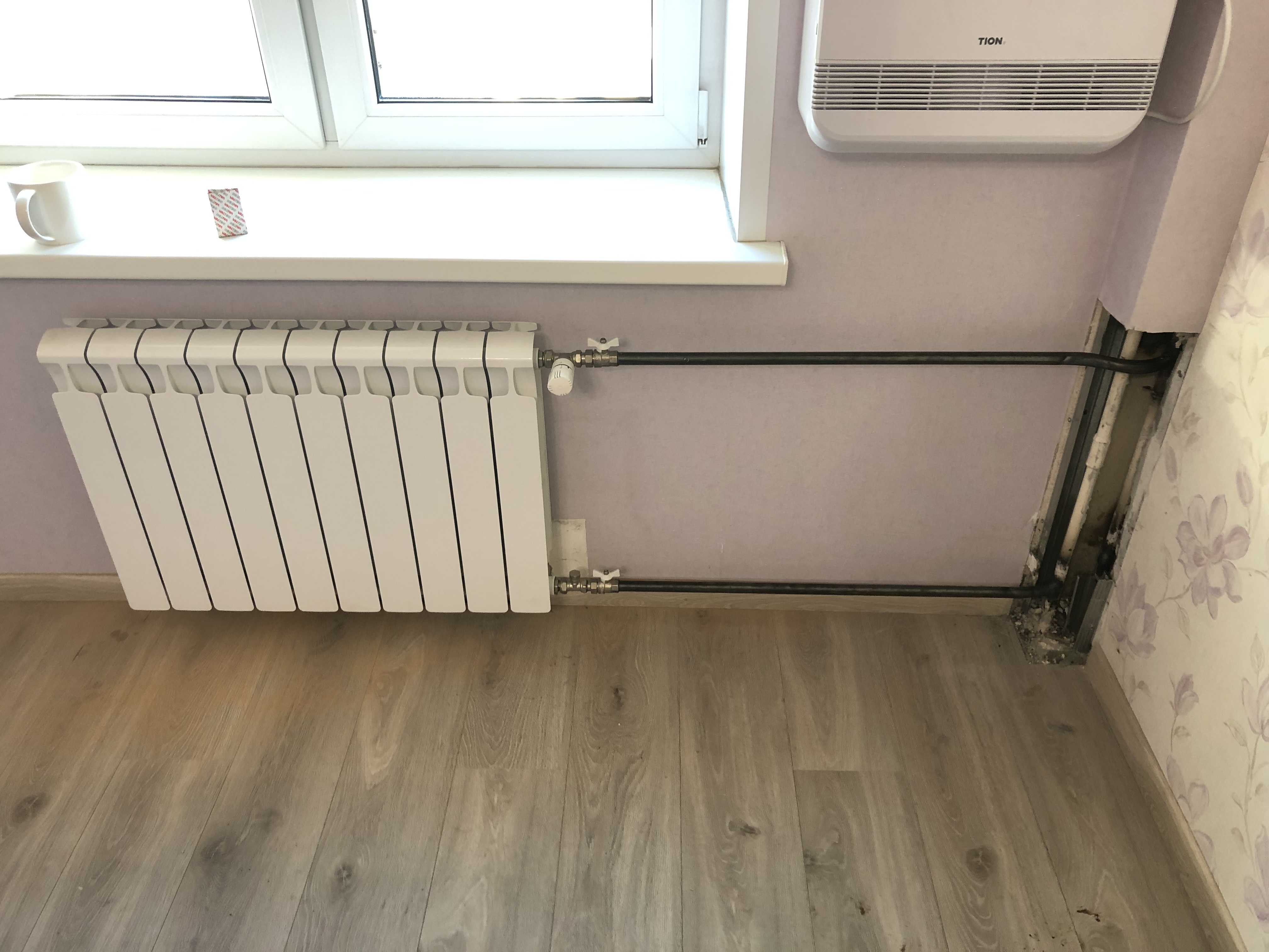

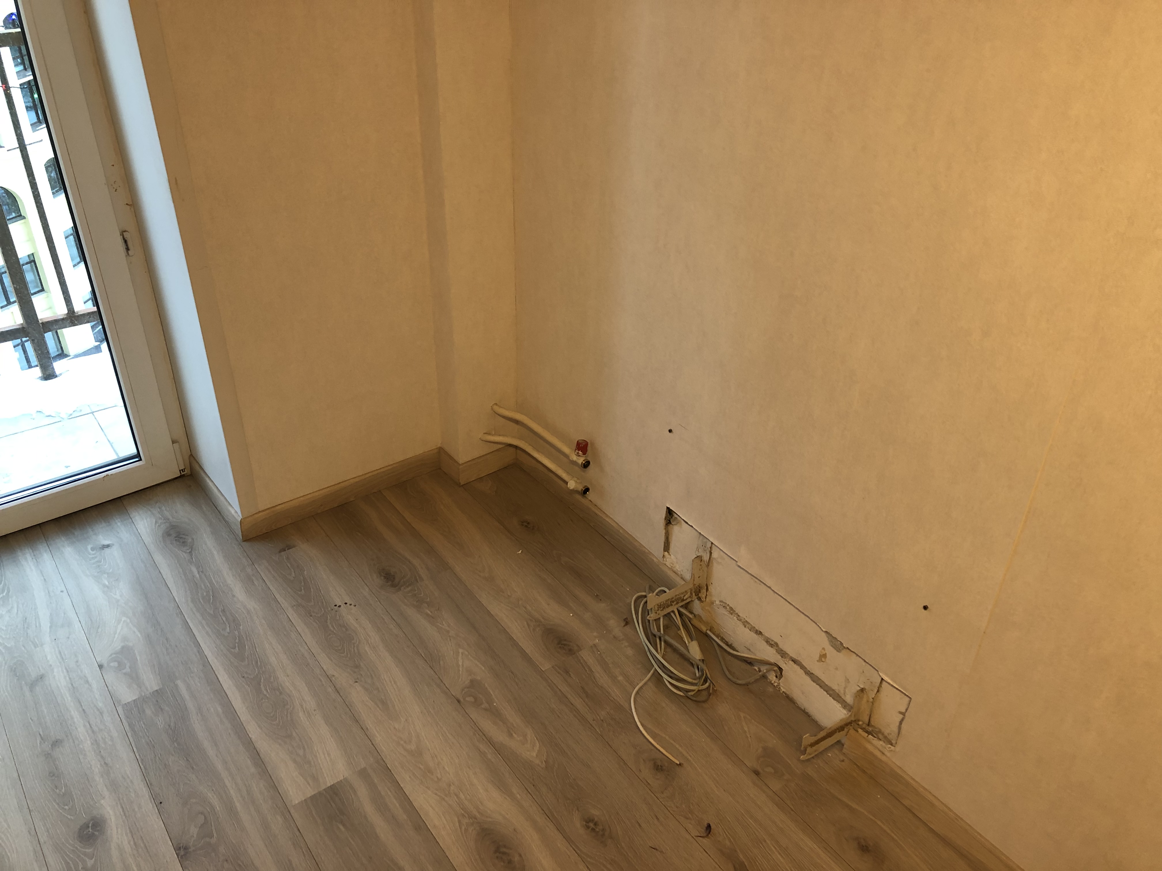

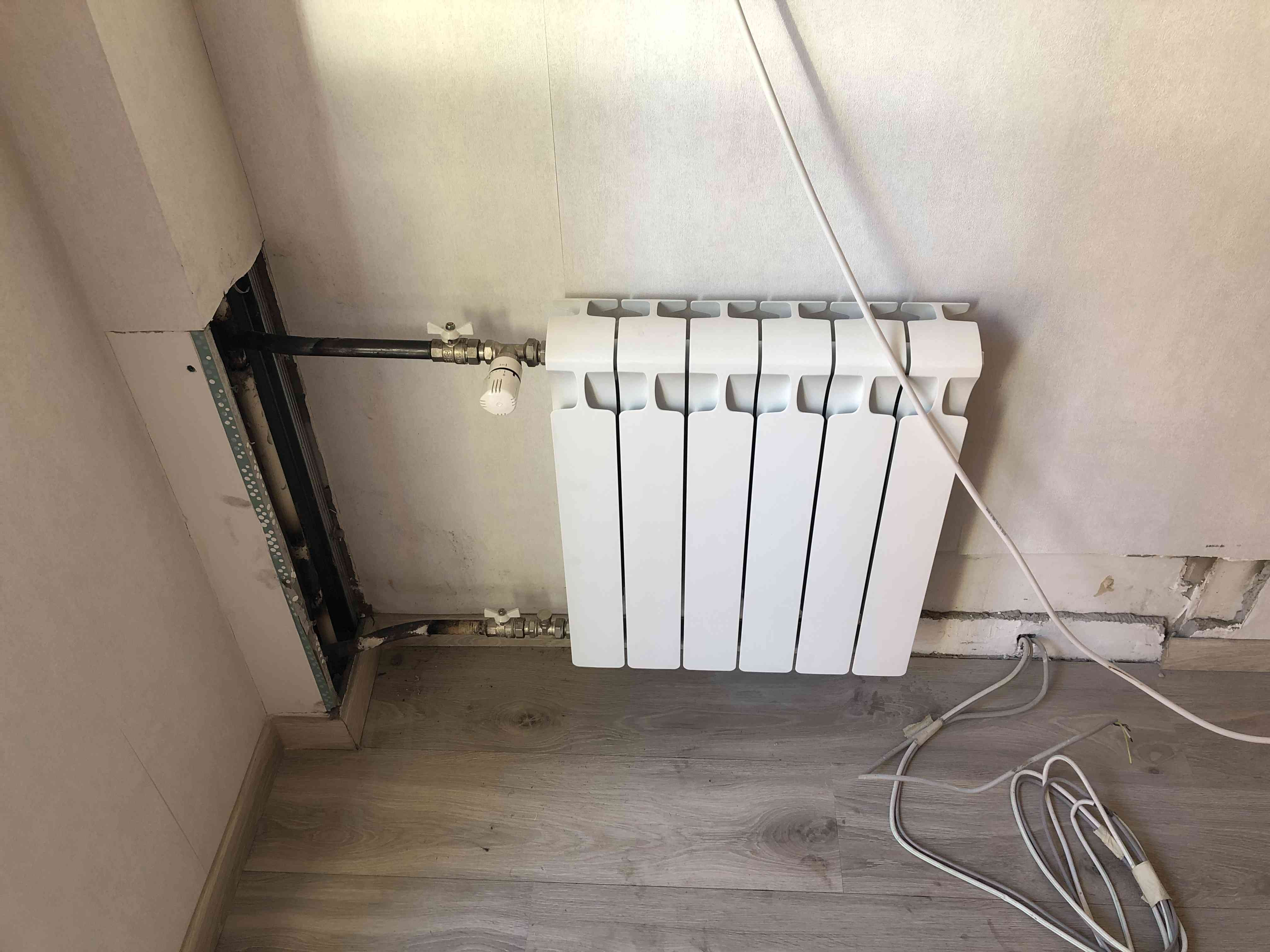

Система не совсем такая как у вас, но радиаторы такие же, конвекторы от строителей, при ремонтных работах касалось что будет тепло, прожили зиму и греться кондиционерами и масляными обогревателями надоело и решили переделать, масштаб разрушений минимален в сравнении с системой когда труба прокладывается в стяжке. В вашем же случае рекомендую переделать и выполнить капитально, используя все максимального качества, ведь снимать пол мало не покажется.

Олегович, Каким боком ваше фото со стояков ой системой отопления, к коллекторной от стояка в коридоре на лестничной площадке и разводкой сшитым полиэтиленом?

Hitgher написал: Олегович, Каким боком ваше фото со стояков ой системой отопления, к коллекторной от стояка в коридоре на лестничной площадке и разводкой сшитым полиэтиленом?
Hitgher, возможно Олегович описывает масштаб разрушений в последствии замены.
