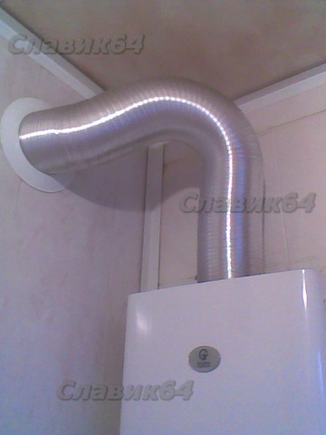

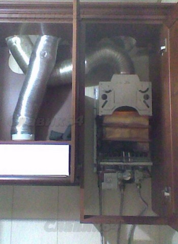

02.12.2018 в 22:21:56
Eiraw написал: голова кругом
У меня тоже от Вашего
Eiraw написал: долгое вступление
Да и продолжение ... :cool: Короче вывих мозга(у меня). Насчёт положения трубы. Например здесь
никаких прогараов не было.

Славик64, спасибо за наглядные фото!) Вправляйте свой мозг обратно)) я не хотела его потревожить :flirt
