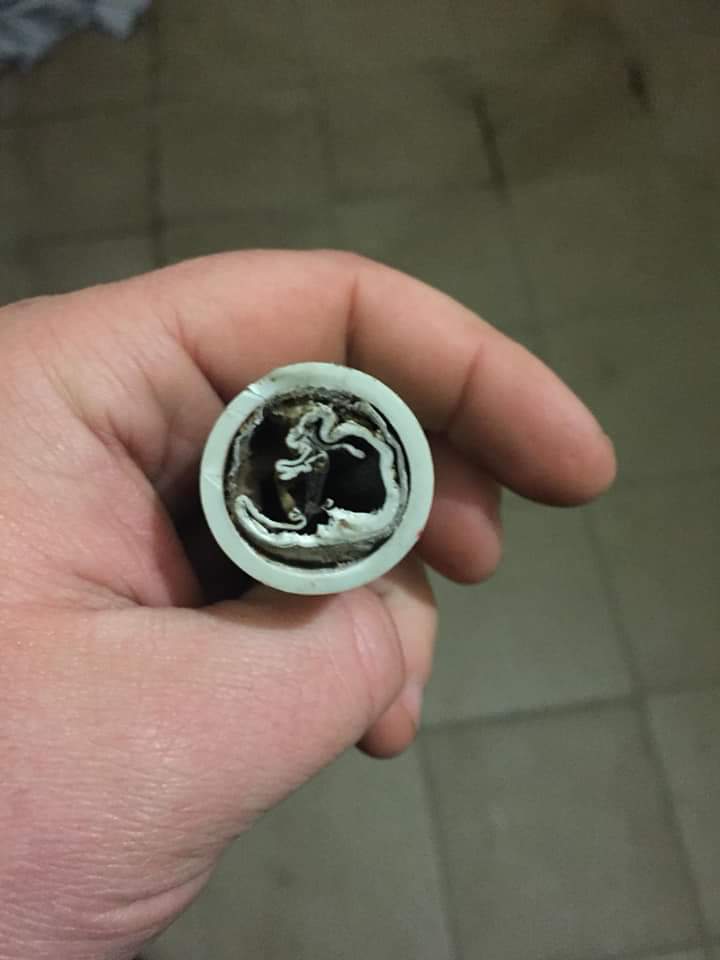

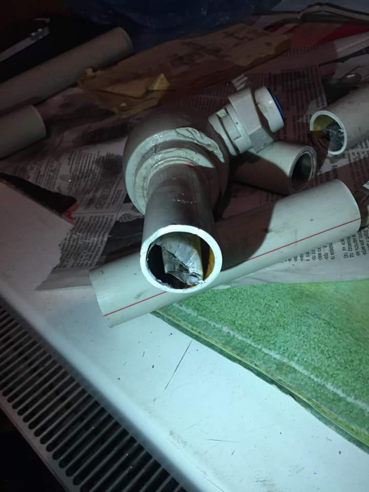

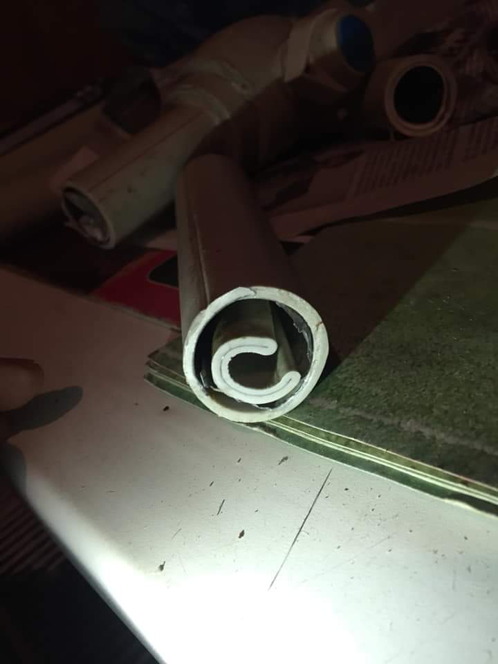

06.12.2018 в 13:50:56
Всё грустно с полипропиленом
AKI
AKI
Регистрация: 28.03.2012
Сообщений: 6814
06.12.2018 в 13:54:58
Technik-san написал: Всё грустно с полипропиленом
Лихо! Это на отоплении стояло?
