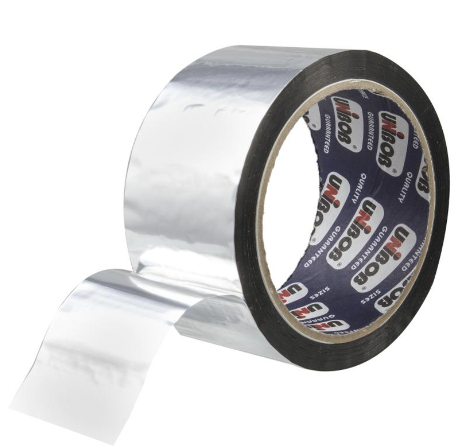

Добрый день! Надо уложить 1 метр пленочного инфракрасного пола под ламинат. Подложка везде используется пробка 2мм. Сначала хотел под ТП вырезать в пробке контур и положить туда теплоотражающее покрытие, но оно имеет толщину 3мм - по этому этот вариант отпал (на 2 мм не нашел :( ). Сейчас возникла такая мысль: использовать метализированную клейкую ленту поверх пробки. Т.к. площадь маленькая, то расход небольшой. Такой вариант сработает? Или надо именно спец. подложку искать??
Вот такая лента из известного зеленого магазина:

Patriot1234 написал: туда теплоотражающее покрытие,
оплата за прогулы физики в школе :)

to Patriot1234
По большому счёту там ничего не нужно, потому как:
Пробка - один из лучших и натуральных теплоизоляторов. Все эти подложки используют только с целью теплоизоляции. Фольга в данном случае ничего теплоотражать не может, так как находится в непосредственном контакте с источником тепла, а для получения эффекта отражения, источник тепла должен находится на некотором удалении от отражающей поверхности (это то о чём вам пытается сказать уважаемый BV). Вспомните как выглядят похожие по схеме отопительные приборы.
