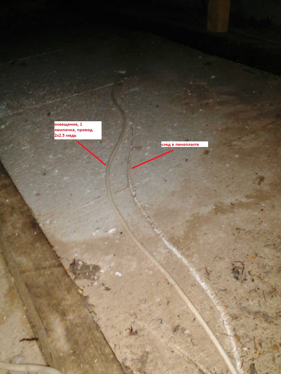

Добрый день. Можете подсказать, как такое может быть? Купили дом, в одном крыле потолок утеплен пенопластом, проводка вся с крыши заведена в комнаты через пенопласт, провода просто лежат на пенопласте. Сегодня когда хотел проверить маркировку провода, начал подтягивать провода и увидел, что они вплавились немного в пенопласт. Один провод 2х2.5 медный, к нему был подключен ранее накопительный бойлер литров на 80 (т.е. нагрузка до 2 кВт), второй провод (тоже 2х2.5) - освещение, светильник с одной лампочкой энергосберегающей. Как такое может быть? Температура плавления пенопласта более 200 градусов, неужели провода могут так сильно грется? Провод 2х2.5 от одной энергосберегающей лампы мог так сильно нагреться, что расплавил пенопласт?

А что за провод (марка)? Есть подозрение, что выделялся пластификатор из оболочки кабеля и повредил пенопласт.

vitalik.ventik написал: Температура плавления пенопласта более 200 градусов,
Подозреваю, что намного меньше порядка 60 градусов...
vitalik.ventik написал: ровода просто лежат на пенопласте.
А должен в металлической трубе быть проложен или с относом от основания.

vitalik.ventik, А он точно вплавился? А не был вдавлен?

Rumato написал: vitalik.ventik, А он точно вплавился? А не был вдавлен?
Rumato, Так аккуратно , по всей длине ?

vitalik.ventik написал: как такое может быть? Купили дом, в одном крыле потолок утеплен пенопластом, проводка вся с крыши заведена в комнаты через пенопласт, провода просто лежат на пенопласте. Сегодня когда хотел проверить маркировку провода, начал подтягивать провода и увидел, что они вплавились немного в пенопласт. Один провод 2х2.5 медный, к нему был подключен ранее накопительный бойлер литров на 80 (т.е. нагрузка до 2 кВт), второй провод (тоже 2х2.5) - освещение, светильник с одной лампочкой энергосберегающей. Как такое может быть? Температура плавления пенопласта более 200 градусов, неужели провода могут так сильно грется? Провод 2х2.5 от одной энергосберегающей лампы мог так сильно нагреться, что расплавил пенопласт?
кто-то когда-то к линии бойлера подключал что-то весьма мощное

AKI, Полез на крышу проверить. Извините, я ошибся, на фото провод 2х1.5 (2х2.5 рядом лежит и к нему бойлер подключен). Маркировка провода puls cable h05vv-f 2х1.5. Рядом еще лежит ШВВП 3х1.5, от него тоже следы, но не такие. Освещение таким же проводом (как на фото) сделано и в другой комнате и там тоже он так вплавился, хотя там одна лампа.
Резон, пусть меньше 60, но неужели нагрузка одной лампой (даже если это 100 Вт накаливания, хотя там энергосберегающие были) может так сильно нагреть провод 1.5мм сечением, чтобы он расплавил пенопласт? то, что в металлической трубе это понятно, надо переделывать
Rumato, Да, след именно оплавленный. Да и там вдавить нечем

ZooZoo, На фото провод 2х1.5, к которому подключена одна лампочка. Рядом еще несколько таких проводов освещения и тоже с такими следами. Про розетку я так сразу и подумал, что подключали что-то мощное, но не могли же и к освещению в разных комнатах тоже подключать что-то левое?

vitalik.ventik написал: не могли же и к освещению в разных комнатах тоже подключать что-то левое?
да легко! :) факт есть и он у вас перед глазами

vitalik.ventik написал: пусть меньше 60, но неужели нагрузка одной лампой (даже если это 100 Вт накаливания, хотя там энергосберегающие были)
Не факт, что на каком либо этапе не включали что то более мощное, для проплавления хватит и одного такого включения... да и 60 градусов это не на много больше температуры тела... коммутацию бы тоже глянуть имхо
