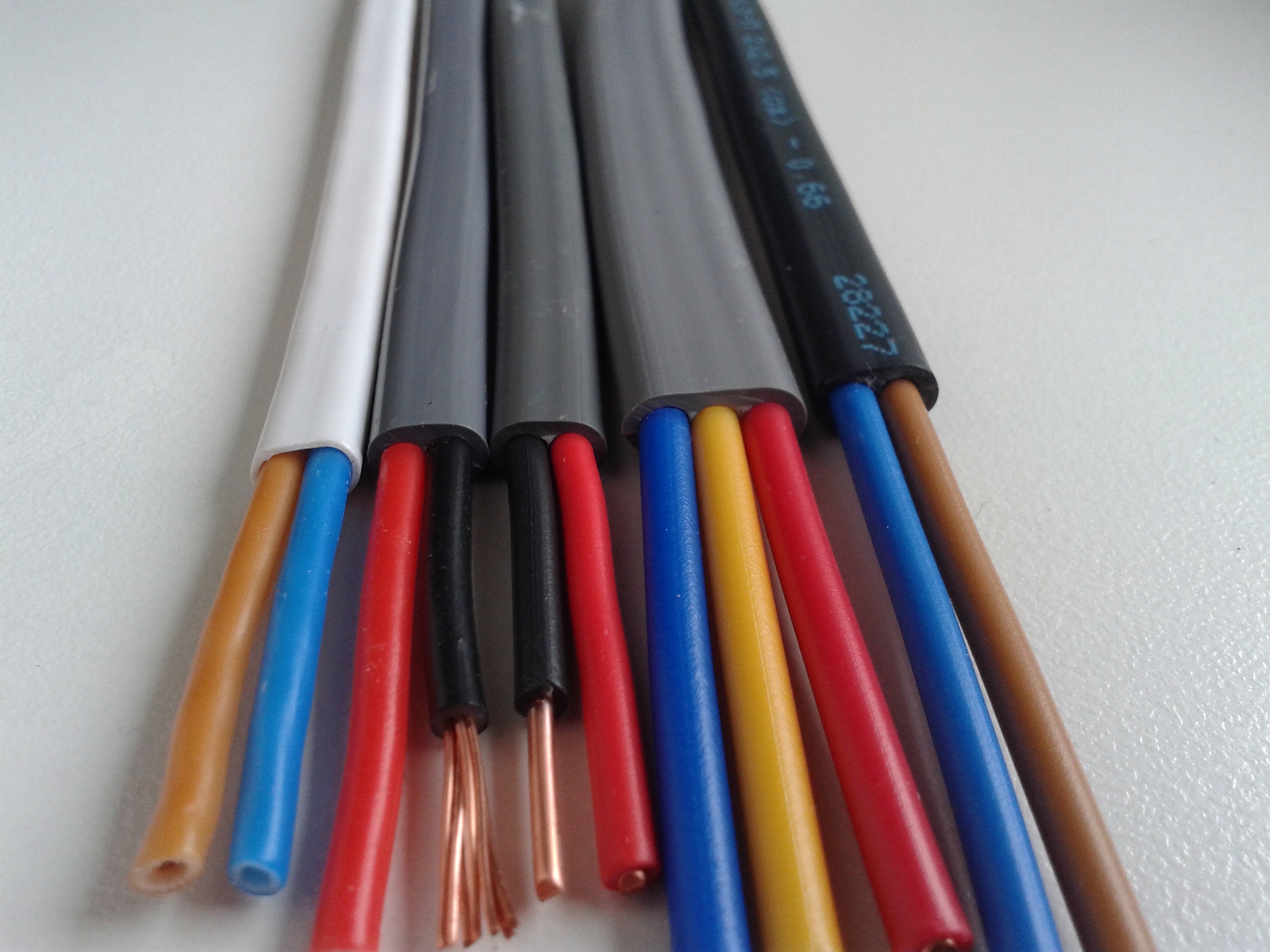

Alex___dr, ШВВП.

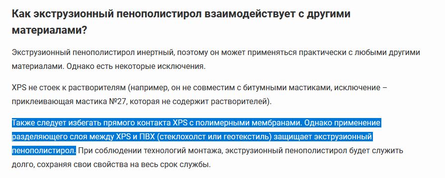

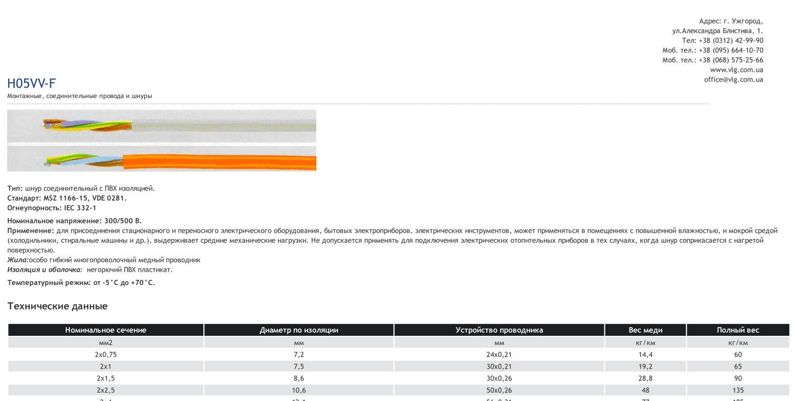

vitalik.ventik написал: Маркировка провода puls cable h05vv-f 2х1.5. Рядом еще лежит ШВВП 3х1.5, от него тоже следы, но не такие. Освещение таким же проводом (как на фото) сделано и в другой комнате и там тоже он так вплавился, хотя там одна лампа.
Оболочка кабеля H05VV-F это пластикат:
И оболочка ШВВП тоже. Пластикат это ПВХ пластифицированный различными добавками. Для оболочки кабеля выпускается большая номенклатура пластикатов, но в составе большинства используется диоктилфталат (ДОФ) и другие эфиры, способные при контакте разрушать XPS (мигрируя из ПВХ в XPS). Повышенная температура (летом на чердаке в Херсоне должно быть очень тепло) ускоряет процесс:
P.S. Кстати на форуме аналогичную проблему пенопласта упоминали в вопросе про гидроизоляцию.

Rumato написал: В Украине ШВВП не такой как у нас, он почти как ВВГ.
Не... Там Одесский ВВП вместо российского ВВГ. А ШВВП - тот же самый, но может быть различных сечений.

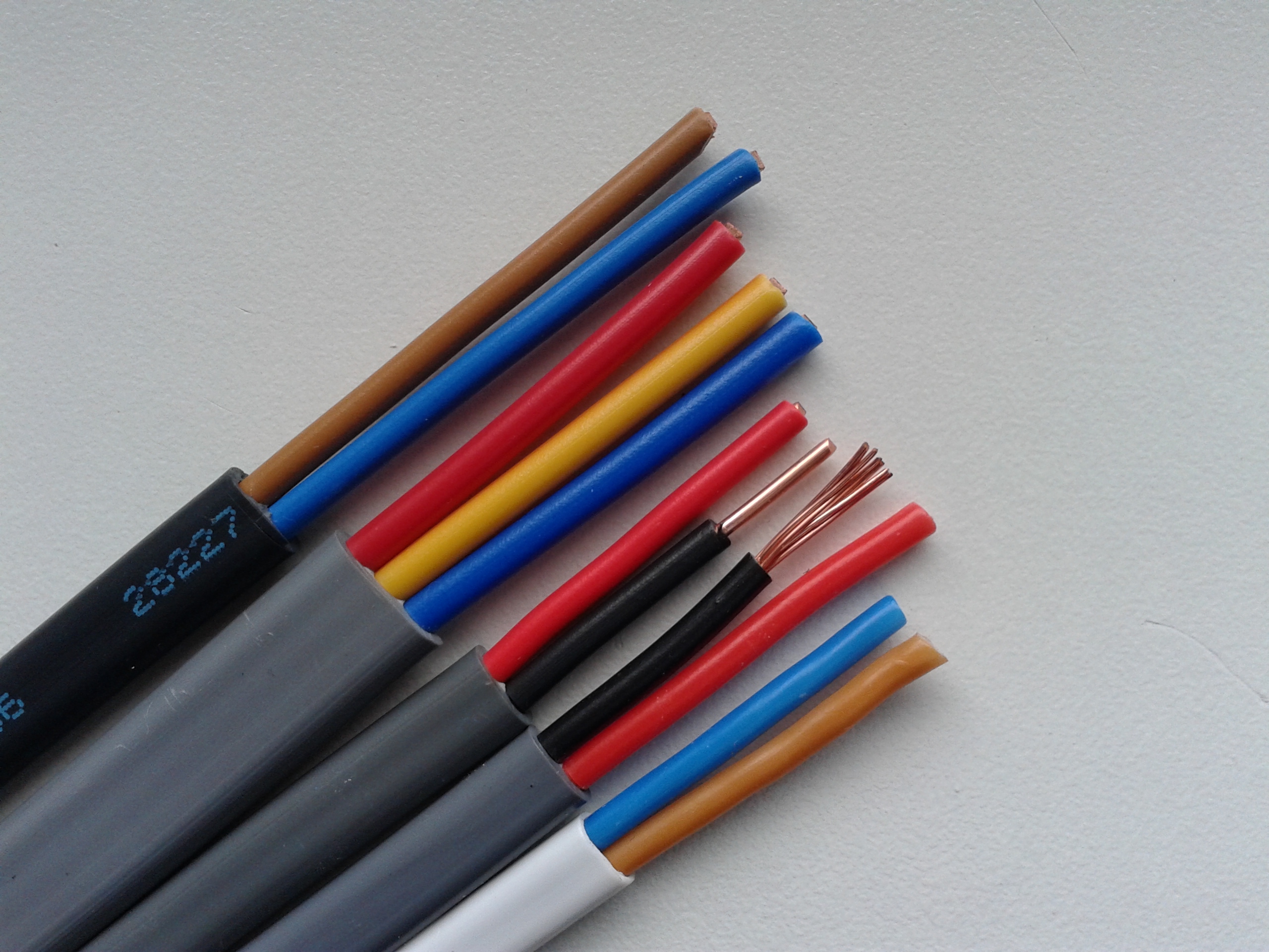

Rumato, Одескабель К29 (не путать с Одесса-кабель, Одесса ГОСТ, ТУМЕН и т.п.). ШВВП, ВВП1, ВВП2, ВВГ НГ-LS. Цвет оболочки ВВП может быть от светло-серого до тёмно-серого, у ВВГ от тёмно-серого до чёрного.
