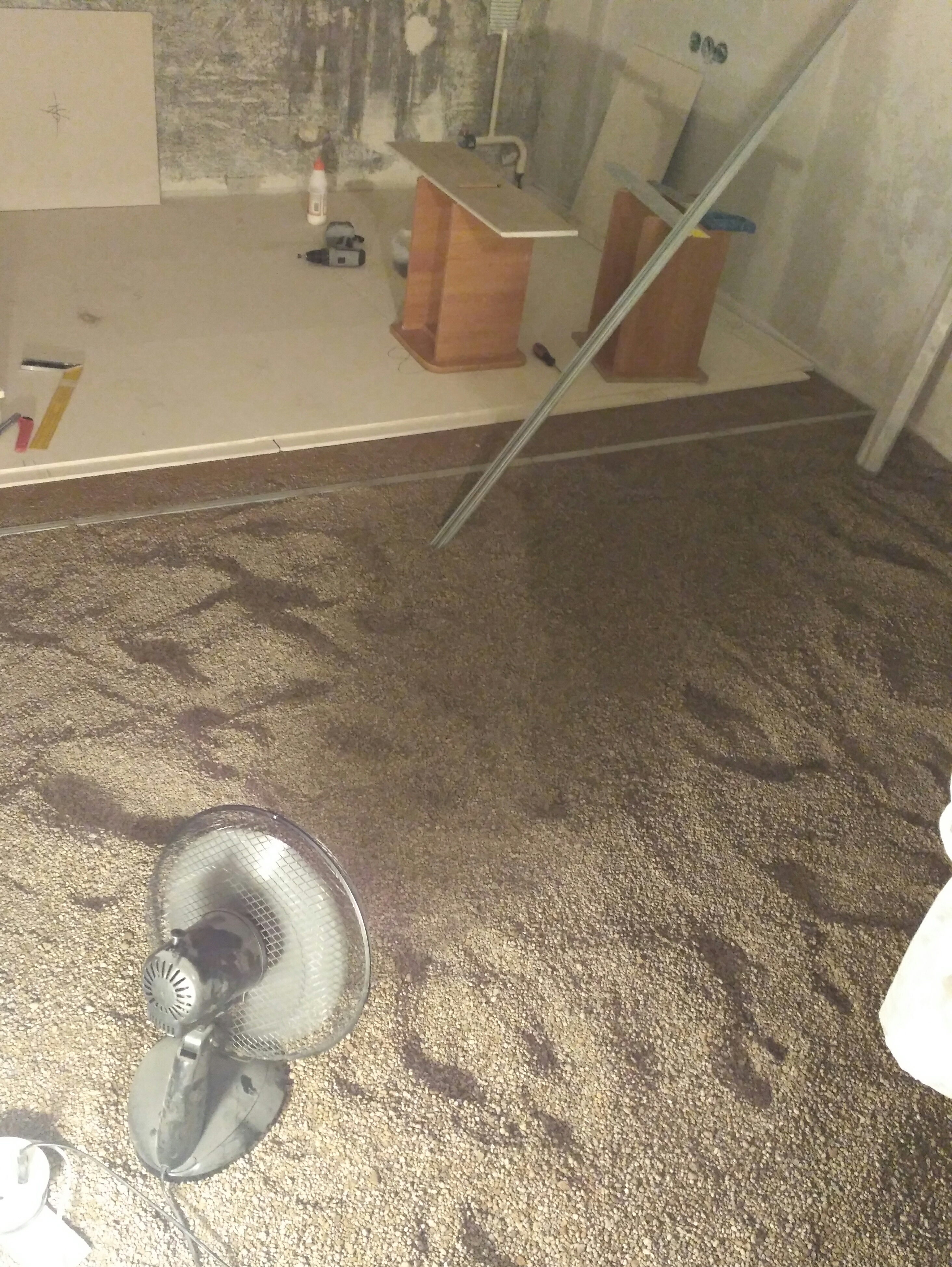

Heat20, Обдув ускоряет просушивание. А открытая форточка с хорошей вытяжной вентиляцией быстрее удаляет влагу с воздуха.

Heat20, дроблёнка не пойдёт, должна быть округлой формы

dmitrovski написал: , дроблёнка не пойдёт, должна быть округлой формы
Круглая, конечно, приятней, но и дроблёнка тоже подходит. Только в ней крупных камней больше - их нужно убирать, а то что пыли много - фиг с ней, считай что это "фракция 0", неприятно конечно, но- не противоречит требованиям, и ладно...

dmitrovski, увы, работаем с тем, что есть. Крупные камни попадаются, выбираю и на выброс

Грэй, да, пожалуй Вы правы. Реалии таковы

Как-то вот так получается. Первые ряды положены на сухой керамзит, который сох в коридоре

Heat20, а вы маяки из-под листов убираете? ..как- то натоптано у вас, нехорошо.

Грэй, конечно, убираем. Натоптано это там, где сушится материал. Перед укладкой маяки выставляем и выравниваем в уровень
