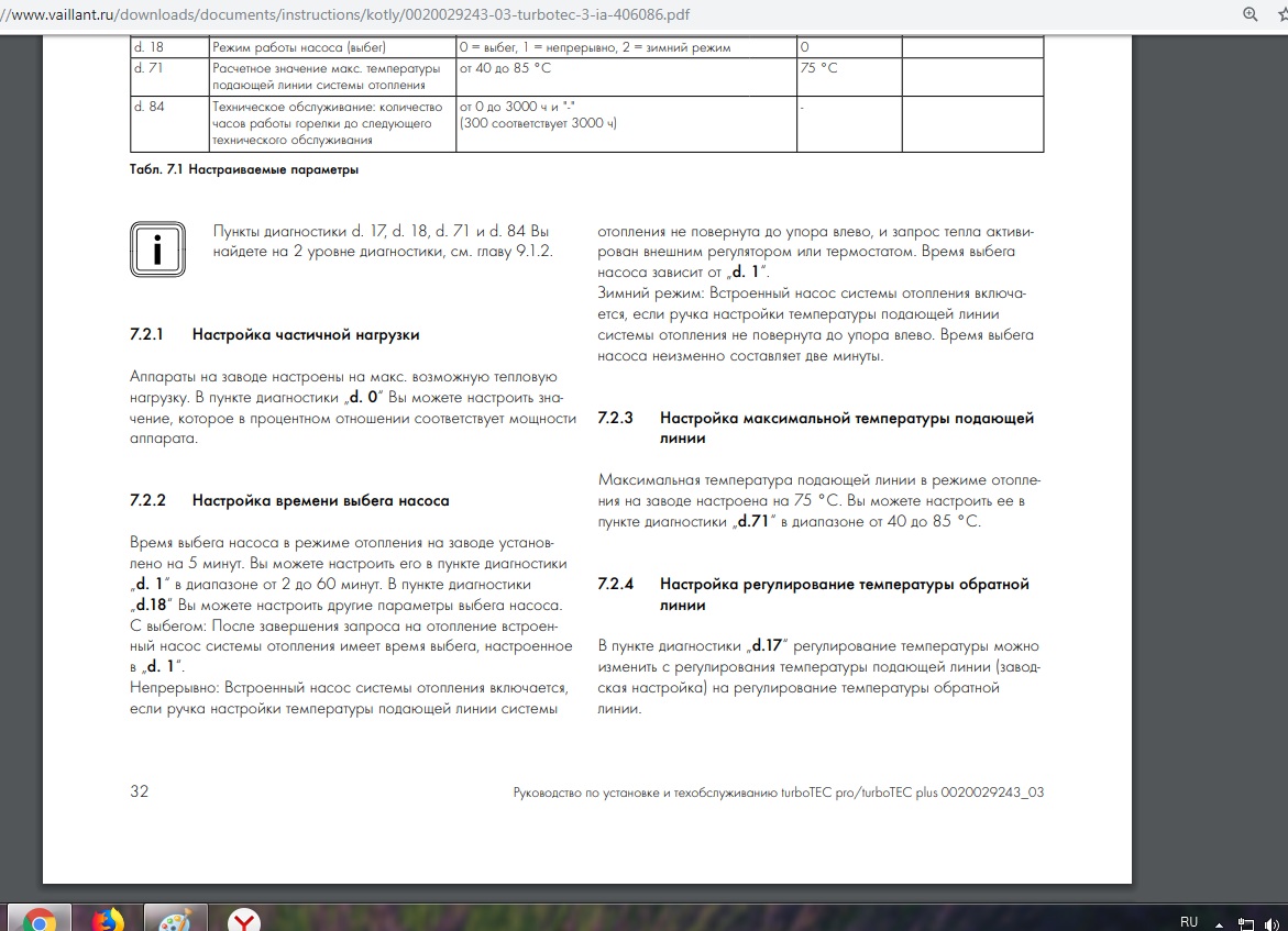

в котле Вайлант насос должен работать постоянно

это вопрос или что? Насос должен работать так ,какая установа параметра.

Если это вопрос, то ответ дан выше. Подробнее: Насос имеет 3 режима работы. С выбегом, непрерывно и "зимний". В последнем, насос работает пока включено отопление. В непрерывном, насос работает тоже постоянно если не установлен комнатный термостат. Иначе термостат отключает насос с выбегом. Выбег насоса настраивается в меню. Опять же... модель котла не плохо было бы укзать... ЗЫ: начинаю понимать фурмовчан которые просто игнорируют вопросы для "Ванги".

Комнатный регулятор не отключает циркуляционный насос, он производит разрыв защитной электрической цепи, в которой установлены датчики защиты прессостат, от перегрева. В котлах Вайлант можно выбрать режим работы насоса постоянно или на выбег, в смесительном контуре там все время постоянная работа. Эффективно использовать с погодозависимой системой постоянная работа, без погодозависимого датчика на выбег, при погодозависимой системе автоматика производит расчет температуры улицы, требуемой в помещении и отношения инерции здания - это кривая, и получает расчетную температуру теплоносителя и поэтому нужна постоянная работа. Бывают другие режимы но это уже у других производителей. К примеру Виесман: насос работает в погодозависимой системе на выбег, пример: выбег 4 минуты и 4 минуты простоя, как на улице холодает он сокращает время простоя, как теплеет увеличивает. Время работы остается всегда одинаковым. У каждого производителя свой принцип работы и лучше читать паспорт оборудования.

"С выбегом: После завершения запроса на отопление встроенный насос системы отопления имеет время выбега, настроенное в „d. 1“. Непрерывно: Встроенный насос системы отопления включается, если ручка настройки температуры подающей линии системы отопления не повернута до упора влево, и запрос тепла активирован внешним регулятором или термостатом. Время выбега насоса зависит от „d. 1“. Зимний режим: Встроенный насос системы отопления включается, если ручка настройки температуры подающей линии системы отопления не повернута до упора влево. Время выбега насоса неизменно составляет две минуты."(с)
Чувствуете разницу? Где то в теме по котлам Вайлант их специалист давал разъяснение по этим режимам.

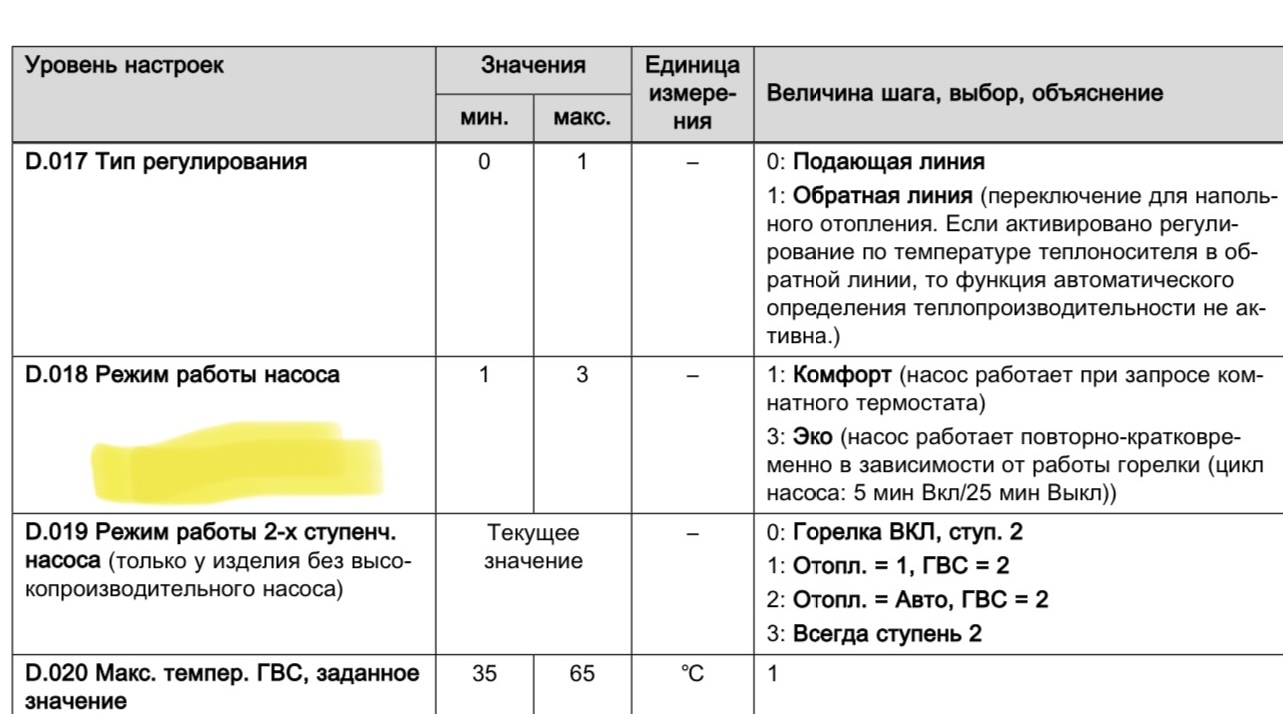

Добрый день. Котел Vaillant. Пункт d. 018 работа насоса: комфорт или эко. Именно насоса, а не горелки и прочего, про что часто пишут на форуме. Что предпочтительнее при наличии комнатного термостата И вообще, в чем разница данных режимов работы? Я просто никак не могу этого понять. Я ставил и эко и комфорт. И в том, и в том котел не отключается сразу после достижения температуры горячей воды, а еще продолжает работать какое-то время. Хотя я думал, что в режиме эко он должен сразу отключиться либо по достижении температуры подающей линии, либо при достижении температуры на термодатчике. А в комфорте я думал, что при достижении температуры подающей линии он будет модулировать пламя не отключаюсь, пока не достигнет температура на термостате. В инструкции написано при наличии термодатчика поставить комфорт. В итоге и в том и в том режиме, котел нагревает температуру до заданной, потом работает еще какое-то время, потом происходит выбег насоса (как у меня и задано 10 минут) и все. Далее цикл повторяется. Единственное я не замерял разницу в этих режимах по времени промежутков в работе котла. Сегодня замерю. Может кто знает ответ на этот сложный вопрос ?
