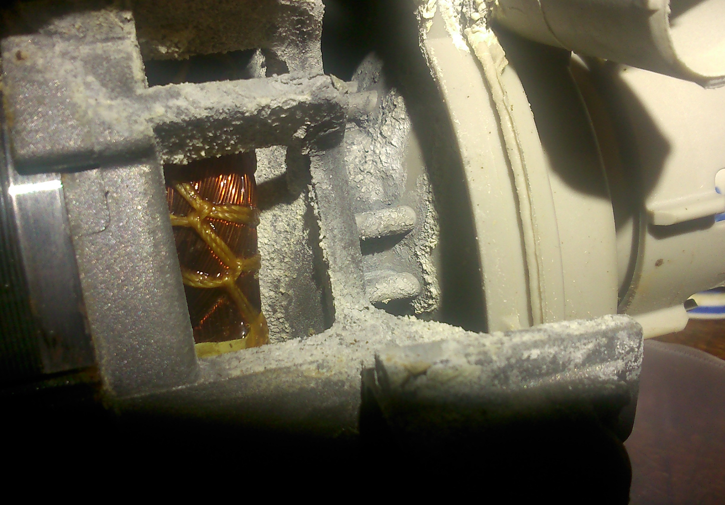

shuryaev написал: А аквастопы работают, у меня даже срабатывал, на посудомойке, слабо протянул, после ремонта, прокладка закапала, сработало и написало, протечка.
Здесь речь об имитации аквастопа, который не реагирует на внешние протечки. В моей посудомойке поплавок аквастопа приклеился к поддону порошком. Протечка была мизерная. Поплавку не хватало воды для всплытия, но хватило засохшего порошка для того, чтобы склеиться с поддоном.

cineman написал:
cineman, Там скорее не порошком, а результатами его работы, приклеилось. Меня тоже удивил круглый кусок пенопласта, но роль выполнил. Тут где то писали, что всё дно залито какой то липкой жидкостью, вроде смазки, причем обнаружили после вскрытия, видимо потихоньку капало и вода испарялась, в результате остатки от мытья в поддоне. :)
Покинул форум.
cineman
cineman
Регистрация: 12.06.2008
Сообщений: 15975
17.12.2018 в 20:23:46
shuryaev написал: Там скорее не порошком, а результатами его работы, приклеилось
Протекало по сальнику моющей помпы. Вот так выглядело. Ничего липкого, всё сухое, твёрдое.
