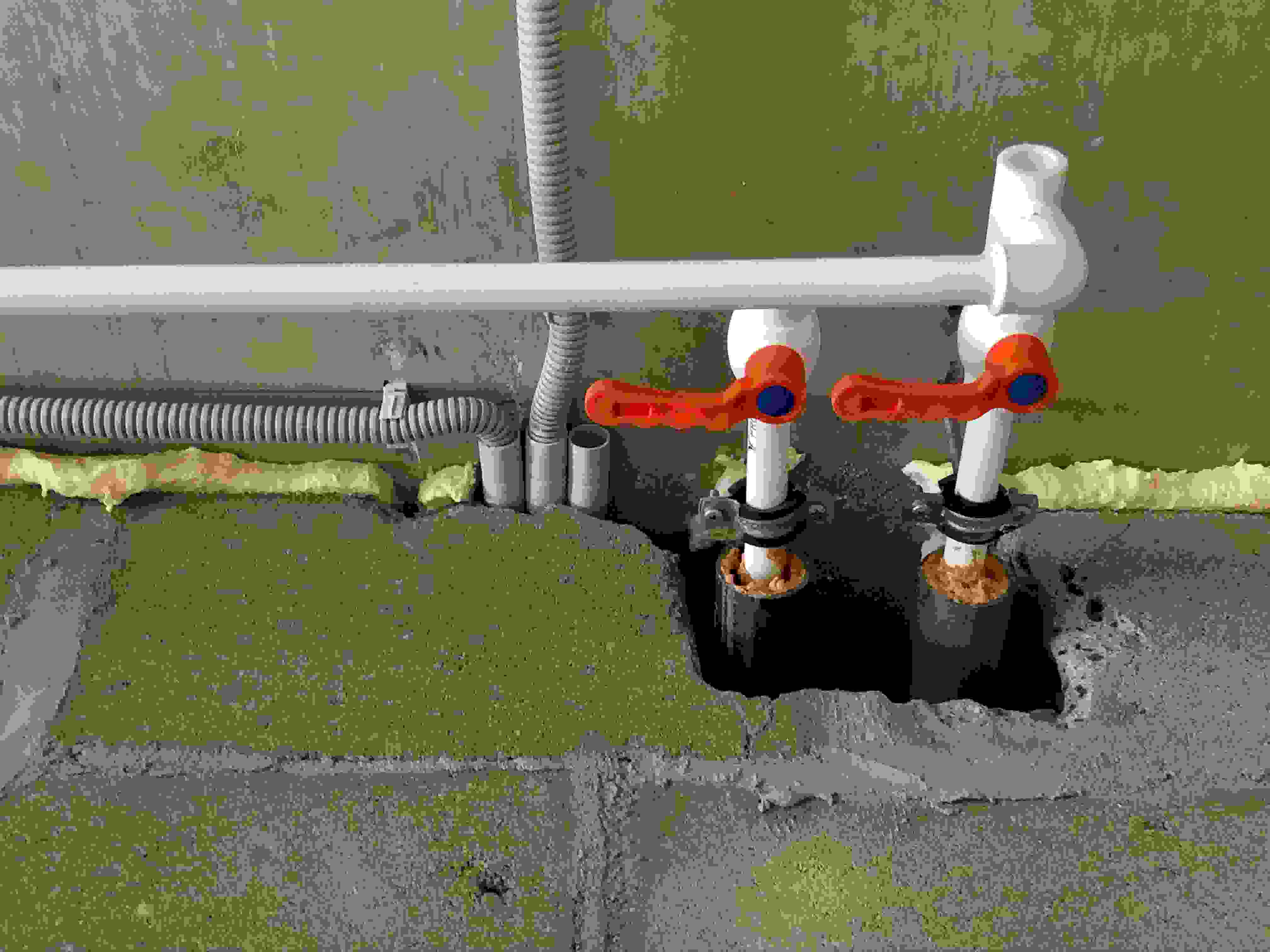

Всем привет!
Новостройка, ввод водоснабжения сделан застройщиком на потолке над входной дверью - см. фото.
Хочу сам делать разводку, направьте, пожалуйста, в нужное русло, пока следующие мысли:
1) Полипропиленом до мокрой зоны довести под потолком. Как-то реально поднять по уму трубу ближе к потолку?
2) Краны от застройщика хочу убрать, поставить свои в мокрой зоне.
3) После коллектора думаю разводить медью, ранее имел небольшой опыт работы с ПП, служит уже около 10 лет ттт, есть "паяльник из Леруа", но также есть опыт радиолюбительской пайки, есть ощущение, что медью качественнее смогу сделать. В любом случае, возьму трубу и горку фитингов для тренировки перед сборкой. Стоит ли заморачиваться медью в моем случае?

bambuk написал: есть опыт радиолюбительской пайки, есть ощущение, что медью качественнее смогу сделать.
Процессы не очень похожие. Но главный аргумент против меди в возможной электрической коррозии.
bambuk написал: 1) Полипропиленом до мокрой зоны довести под потолком. Как-то реально поднять по уму трубу ближе к потолку? 2) Краны от застройщика хочу убрать, поставить свои в мокрой зоне.
Вмешательство в зоне ответственности УК в случае протечки может быть истолковано не в Вашу пользу. Пожарный отвод жуткий конечно. Попробуйте найти такие же краны в продаже или укоротите холодную трубу с помощью муфты. Тогда получится утопить пожарную трубу в стену. Сразу после кранов застройщика стоит поставить краны электрические.

cineman, Ок, почитаю про электрокоррозию. В меди привлекает еще, что можно точно все участки подогнать перед пайкой. Пожарный отвод в УК сказали можно вообще убрать, про краны намекнули, что в квартире делайте, что хотите.
Возможно стоит попытаться договориться с УК о полной замене отвода от стояка, который в подъезде находится? Правда много тянуть, метров 7 от него, и смущает труба, в которой идет ПП до квартиры, что с ней делать не ясно.

От УК поступила информация, что после подъездного коллектора - ответственность собственника.
Посмотрите плиз картинку: обрезать до кранов, уголками на 45 сместить ближе к потолку трубы - это нормальное решение? Стоит задача довести надежно до мокрой зоны трубы водоснабжения с минимальными потерями пространства.
да, не проблема.
bambuk написал: 2) Краны от застройщика хочу убрать, поставить свои в мокрой зоне.
да, но нужны еще краны в общем коридоре на стояке. Там же или перед входом в квартиру поставить краны защиты от протечек.
bambuk написал: 3) После коллектора думаю разводить медью, ранее имел небольшой опыт работы с ПП, служит уже около 10 лет ттт, есть "паяльник из Леруа", но также есть опыт радиолюбительской пайки, есть ощущение, что медью качественнее смогу сделать.
Есть три варианта в зависимости от нюансов: медь - критична скорость воды и состав воды, обязательна теплоизоляция. Плюс - бактериостатична. Минус - электропроводна, надо включать в систему уравнивания. ПП - критично качество пайки и качество трубы, иииии слишком толстое и углов по 90 много получается вместо плавных поворотов PEX труба - рехау, теце, упонор.... достаточно тонкая, гладкие повороты, дуракоустойчивая технология....
Стоимость по нарастанию, ПП, медь, PEX. Чел с головой и руками сделает без проблем все три варианта

bambuk написал: В меди привлекает еще, что можно точно все участки подогнать перед пайкой.
с PEX трубой - еще проще и плавные повороты
bambuk написал: Возможно стоит попытаться договориться с УК о полной замене отвода от стояка, который в подъезде находится?
Можете и сами сделать, или любой мастер - 7 метров - ерунда.
bambuk написал: и смущает труба, в которой идет ПП до квартиры, что с ней делать не ясно.
Если на фото - то это только гильзы из стали сквозь стену :)

BV написал: Если на фото - то это только гильзы из стали сквозь стену :)
А, я подумал до коллектора продолжается, надо стремянку привезти на объект и изучить все нормально.
BV написал: да, но нужны еще краны в общем коридоре на стояке. Там же или перед входом в квартиру поставить краны защиты от протечек.
Краны в коридоре есть, фото подъездного коллектора добавил ниже. Защитные краны от протечек пока планирую в мокрой зоне.
BV написал: Есть три варианта в зависимости от нюансов: медь - критична скорость воды и состав воды, обязательна теплоизоляция. Плюс - бактериостатична. Минус - электропроводна, надо включать в систему уравнивания. ПП - критично качество пайки и качество трубы, иииии слишком толстое и углов по 90 много получается вместо плавных поворотов PEX труба - рехау, теце, упонор.... достаточно тонкая, гладкие повороты, дуракоустойчивая технология.... Стоимость по нарастанию, ПП, медь, PEX. Чел с головой и руками сделает без проблем все три варианта
PEX труба, я так понял, сейчас в тренде, смутило, что для работы с ней нужен дорогой иснтрумент - верно? Стоит задуматься о взятии его в прокат?

bambuk написал: Защитные краны от протечек пока планирую в мокрой зоне.
ставьте на этажный коллектор эти краны
bambuk написал: Стоит задуматься о взятии его в прокат?
Ну если хотите PEX - то да. Сначала все прокладываете, готовите.... для этого нужны только ножницы. Потом в аренду на день - и все прессуете.
bambuk написал: , фото подъездного коллектора добавил ниже.
Нормальный коллектор - попросите УК прочистить все косые фильтры. После запуска системы там может быть полно мусора.... их вряд-ли кто чистил...

BV, Краны от протечек на этажном коллекторе: получается модуль управления должен быть там же и питание необходимо тянуть либо от этажного щита, установив доп. автомат(вероятно, по согласованию с УК), либо из квартирного щита - верно?
Поясните плиз, какой плюс размещения аварийных кранов рядом с этажном коллектором? Скорость отключения?

bambuk написал: Поясните плиз, какой плюс размещения аварийных кранов рядом с этажном коллектором? Скорость отключения?
Просто когда у вас потечёт с потолка в прихожей ваша отключалка в мокрой зоне ни чего не даст.
bambuk написал: на этажном коллекторе: получается модуль управления должен быть там же
Штука вроде не дешёвая, что бы её ставить в зону свободного доступа, где есть риск её потерять. Впрочем могут найтись желающие и на приводы, возможно стоил локализовать этот узел в зоне ввода в квартиру (снаружи или внутри).
bambuk написал: От УК поступила информация, что после подъездного коллектора - ответственность собственника.
УК лукавит. Если всё так, то почему бы не переделать ввод из верхнего в нижний от того же коллетора проложив трубы в стяжке пола подъезда.
bambuk написал: Как-то реально поднять по уму трубу ближе к потолку?
Может не поднимать, а опускать в стяжку пола?
bambuk написал: Краны от застройщика хочу убрать
Может их всё же опустить туда где будет можно их быстро перекрыть в случае чего? Не занимаясь поисками чего-нибудь на что можно встать.
bambuk написал: Пожарный отвод в УК сказали можно вообще убрать
С технической точки зрения можно и срезать, но вероятно всё же стоит подумать где его поставить, что бы в случае чего не искать чем черпать воду, а тянуть имеющийся шланг и тушить.
