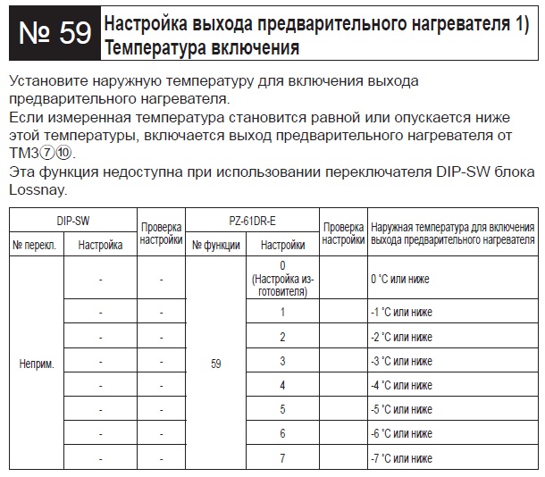

Gepard написал: Думал, что он будет работать независимо от Lossnay, защита у калорифера двойная от перегрева есть.
Независимо не получиться. если не ошибаюсь, Lossnay дает разрешение на работу нагревателя при -10 град.С а отключает при +5
А защита калорифера должна работать как "защита" а не как силовая коммутация для тэна

В моей 25rvx ПВУ можно регулировать температуру включения нагревателя

Также в инструкции сказано, что при 15 градусах пву выключает выход и дополнительно ещё каждый час (отдельная настройка) зачем-то выключает

Хоть додумались не жестко делать температуру включения калорифера. На "старых" моделях было так. Получается что на этих машинках уже можно выбрать эту температуру.

А какая разница? Ведь это просто сигнал на включение Пульсера, а формально - это он уже следит за температурой и поддерживает нужную. То есть особой пользы возможность регулирования температуры срабатывания на Лосснее (да и пределы регулировки небольшие) не несёт.
Исследователь_пву написал: зачем-то выключает
Может, чтобы не дожидаться весны? :) Хотя дали бы просто отрегулировать температуру выключения.

А разница в том что температура при которой срабатывал термостат была на границе возможной работы установки. А сейчас можно выставить так как самому надо. И пользу - несет .... Вспомните про инерционность работы калорифера и поймете.
