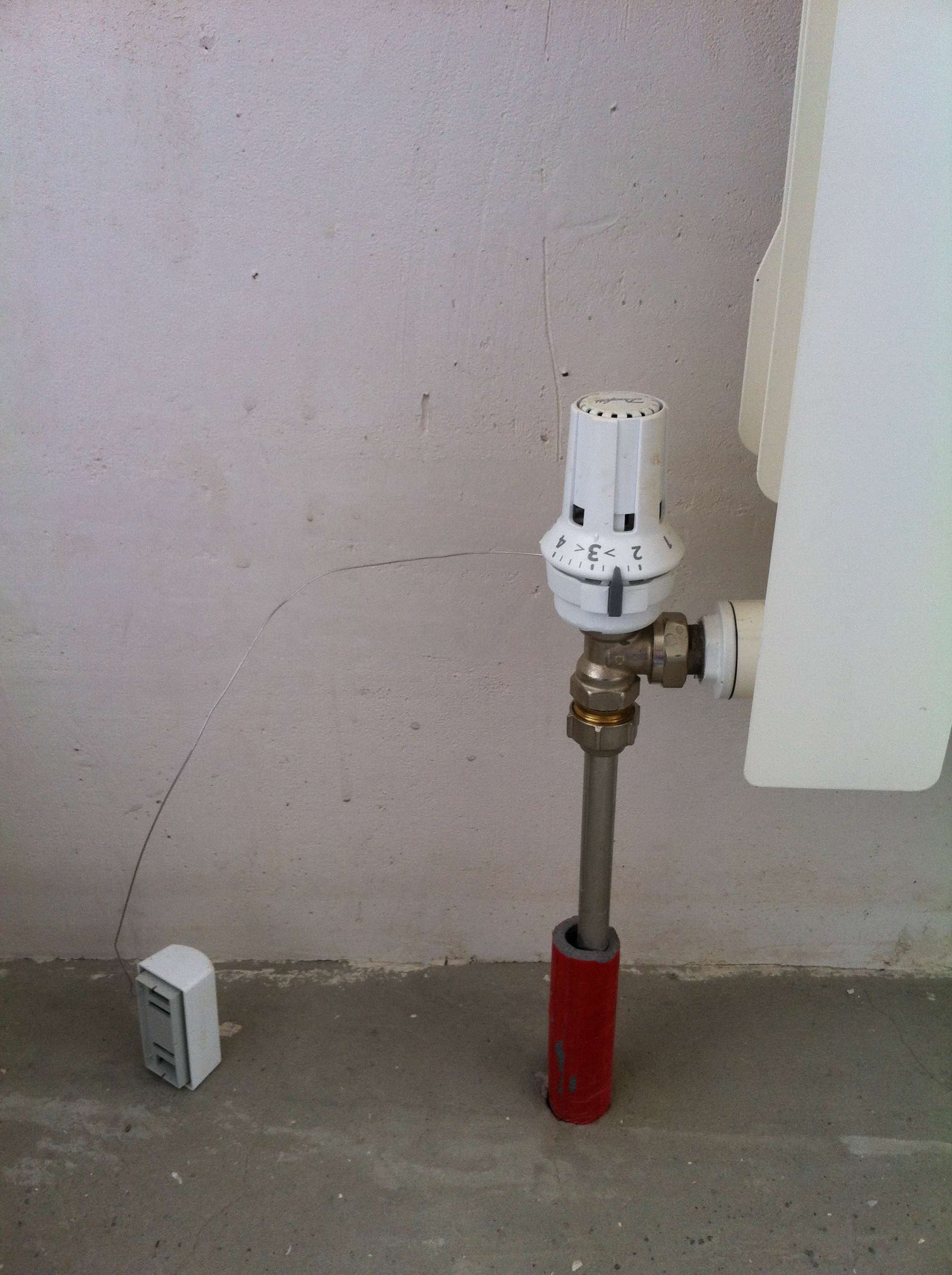

Купил квартиру в новостройке. Застройщиком была выполнена разводка отопления с нижним подключением (Rehau), установлены биметаллические радиаторы, термостатические головки Danfoss с выносным датчиком, подключён индивидуальный прибор учёта теплоносителя.

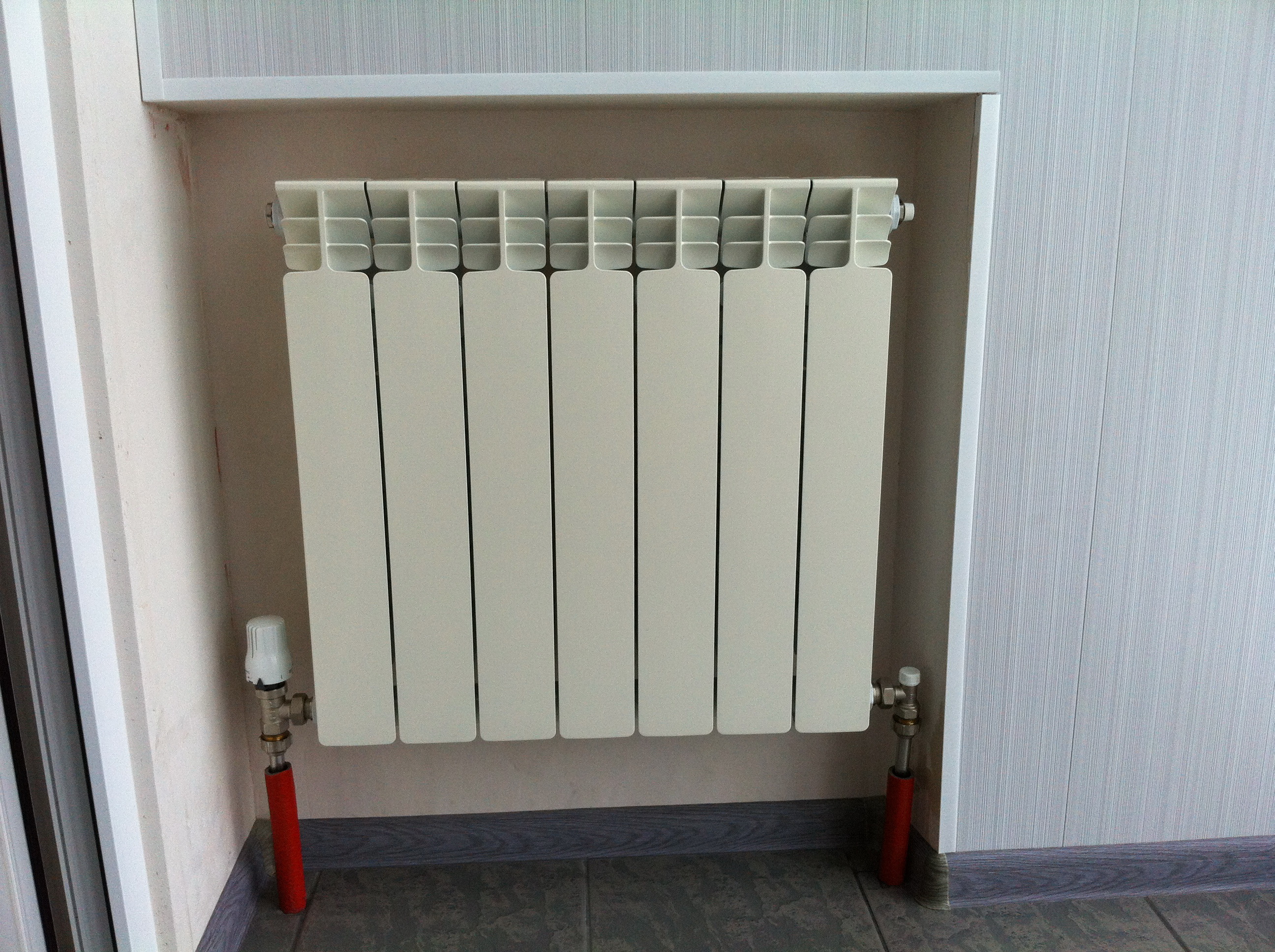

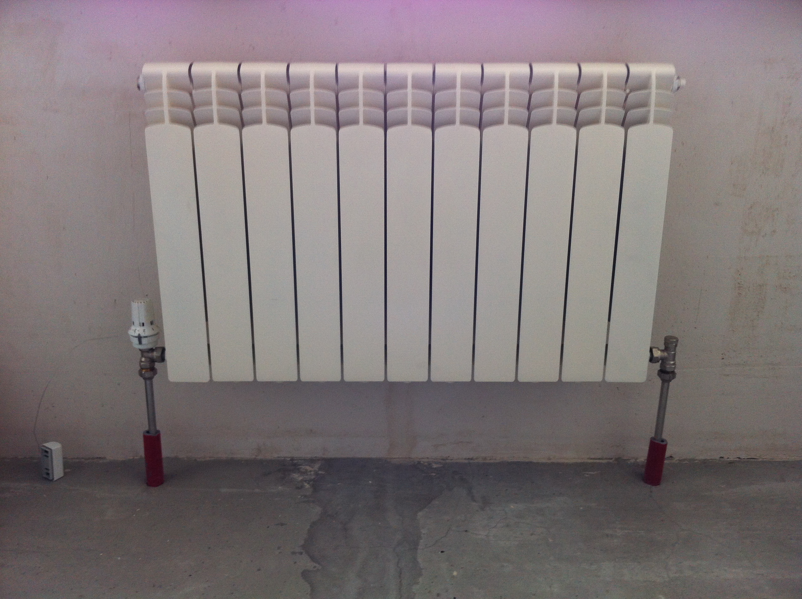

Решил добавить радиатор отопления на остеклённую лоджию, вот такой:
При установке сантехник отговорил устанавливать термоголовку. Более того, рекомендовал снять остальные, заменив их обычными ручными вентилями.
Мотивация: термоголовки капризны, зачастую некорректно работают, «все их убирают» и т.д. Рад, что не послушал его совета. Как показало время, данная система не только прекрасно поддерживает заданную температуру, но и позволяет значительно экономить при оплате за тепло. А вот батарею на лоджии приходилось регулировать вручную, и поскольку квартира не жилая (отделка пока не завершена), посещаем её редко, то расход тепла на этом радиаторе был необоснованно велик. Хотелось сделать правильно и красиво, и я, как и все дилетанты, самонадеянно решил, что ничего сложного тут нет и всё смогу сделать сам, не прибегая к услугам специалиста. Собрать систему было решено по образцу батарей в комнате. Для этого купил следующие детали (привожу полное наименование из товарного чека):

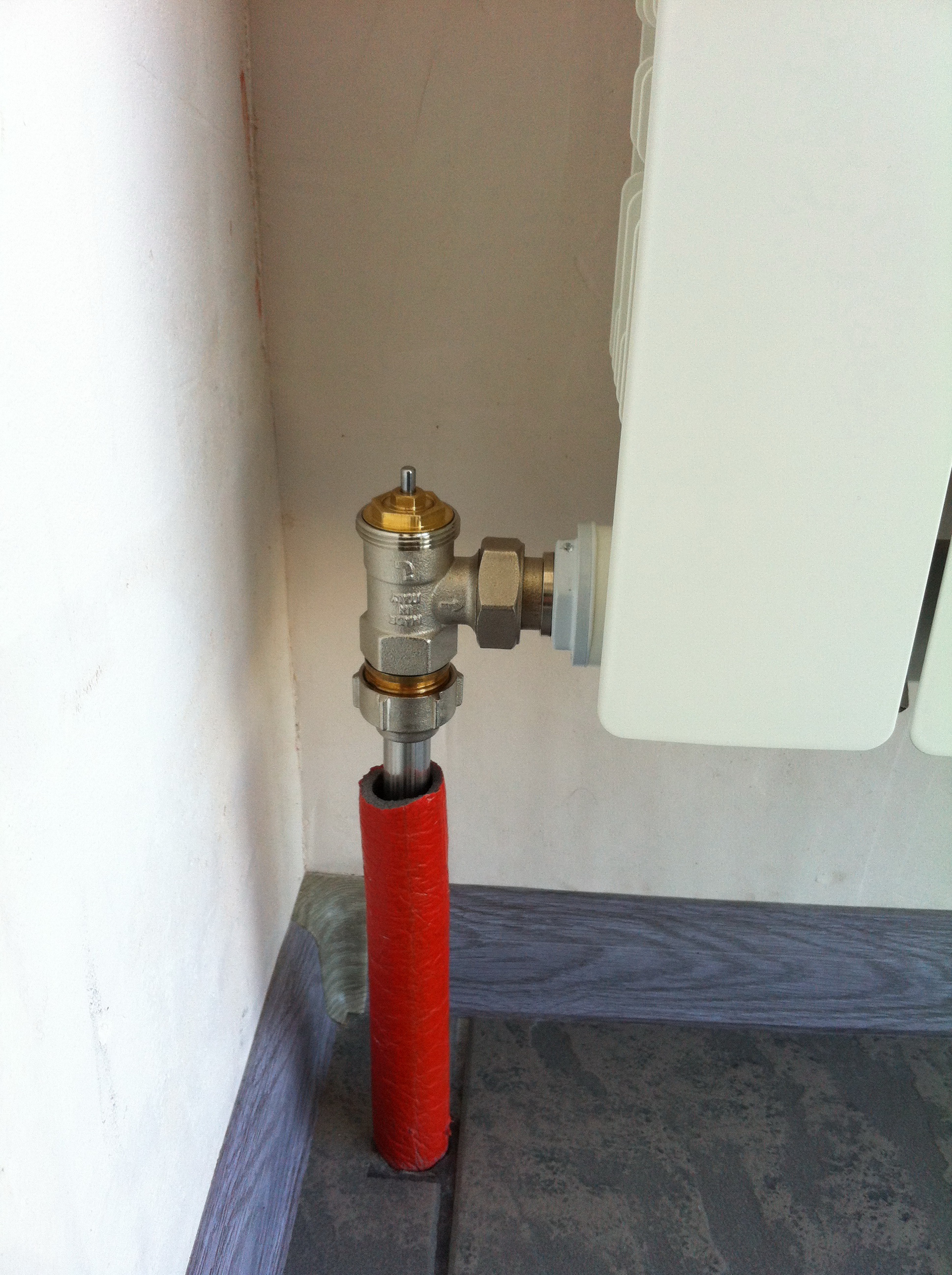

  1. «Вентиль ½ гш терм. угл с кр. ITAP 994 C» - 1 шт.

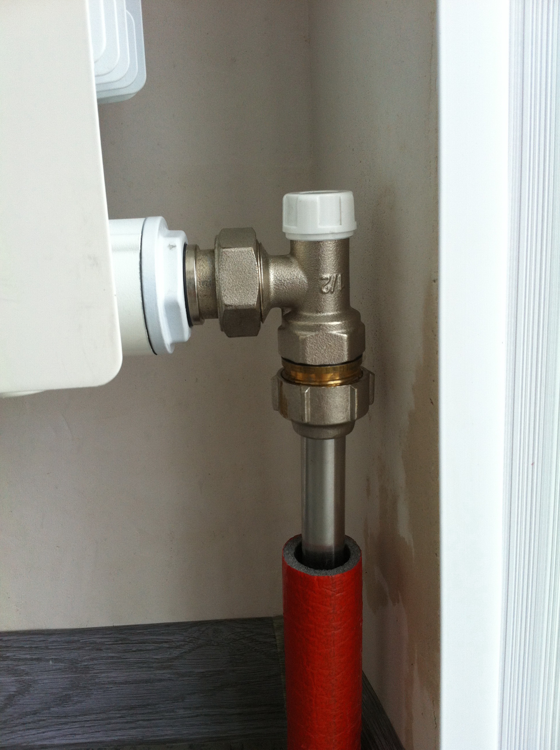

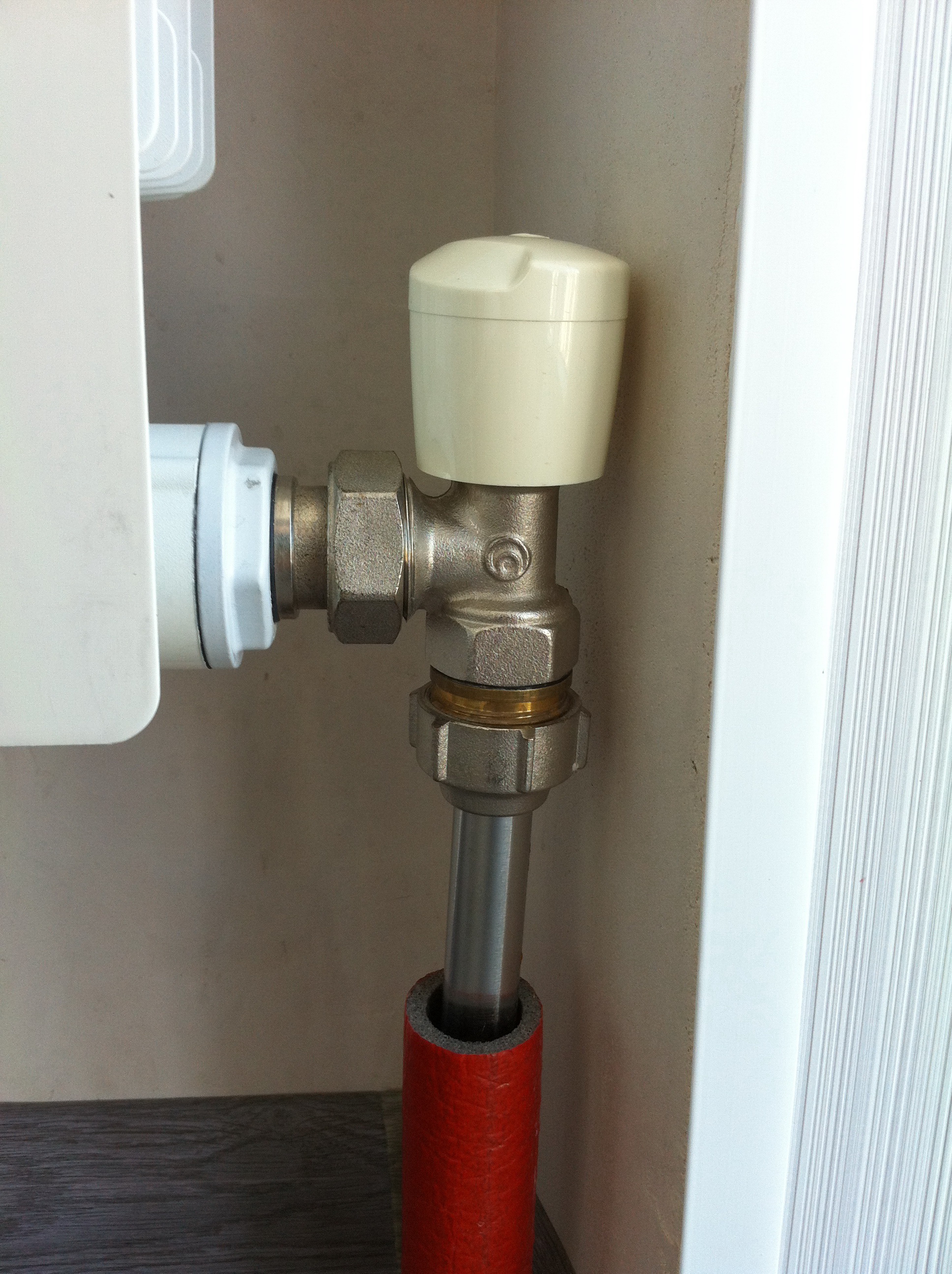

  2. «Вентиль ½ гш обратный угловой ITAP 396» - 1 шт.

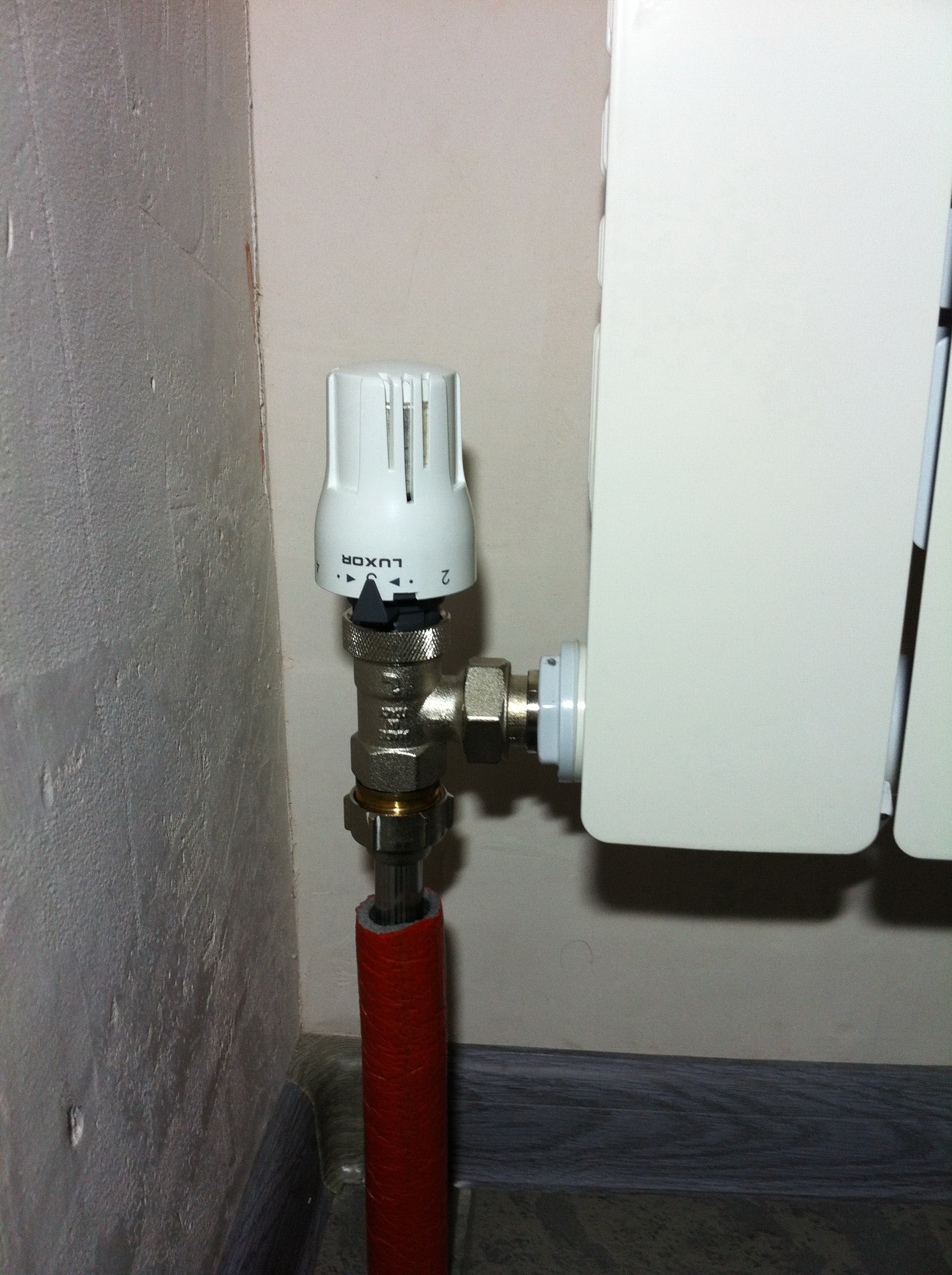

А вот с термоголовкой возникла проблема. Головка Danfoss с выносным датчиком стоила в магазине около 2 тысяч рублей, что показалась мне дороговато. Тогда продавец предложила эконом-вариант: головку Luxor TT3000 стоимостью 700 руб., датчик которой располагался внутри самой головки. Решив, что для лоджии «и так сойдёт», я совершил глупость и купил Luxor. Без проблем собрал систему; проверил – течи нет, выставил регулировку на «3» (посередине) и ушёл довольный собой.
Вернувшись спустя две-три недели обнаружил, что в квартире как обычно тепло; все радиаторы в комнатах были либо холодными, либо едва тёплыми. Лишь на лоджии ощутимо жарко, но несмотря на это батарея чертячила вовсю. «Что-то пошло не так…»

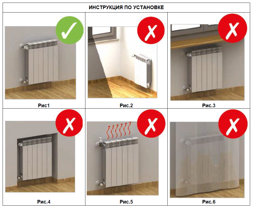

Только после этого в интернете прочитал инструкцию к головке. Оказывается, её надо устанавливать горизонтально, а не вертикально. А ещё её запрещено устанавливать на батарее, которая расположена в нише либо под подоконником. В инструкции это прямо оговорено:
«Внимание: термостатические головки не следует устанавливать под подоконниками, в нише, на пути потока теплого воздуха, в вертикальном положении, или за занавеской. Некорректная установка головки приводит к формированию избыточного тепла в непосредственной зоне действия головки. В этом случае температура, которую воспринимает датчик, будет отличаться от реальной температуры в помещении.»
Ну и показано на картинках:
«Ничего страшного!» – решил я. «Ну будет температура отличаться – и чёрт с ней. Надо просто подобрать нужное положение регулировки. Для лоджии и так сойдёт!» Установил регулировку на «2» и ушёл. В следующий визит всё повторилось: на лоджии тепло, а батарея горячая. Попробовал выкрутить регулировку на минимум – перекрывает. На максимум – открывает. То есть термостатический вентиль работает, а головка – нет. Да и если бы датчик ошибался, то на лоджии должно было быть холоднее, чем в квартире; ведь находясь в непосредственной близи с батареей - и ещё к тому же в нише, - датчик должен перегреваться и меньше подавать тепло, а он, напротив, подаёт больше. Получается, что вся система работает как ручной вентиль и не более того.

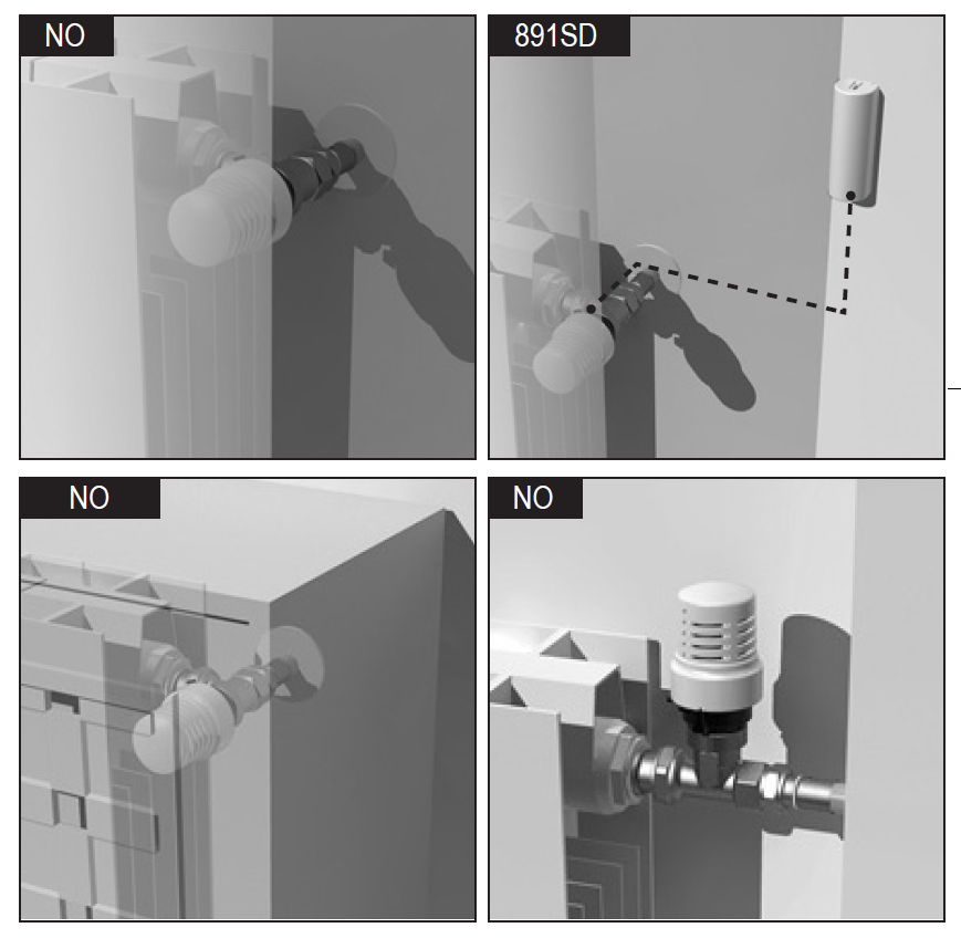

Сперва я решил заменить термостатический вентиль на горизонтальный, чтобы правильно установить головку, но после отказался от этой идеи. Во-первых, головка всё равно будет располагаться в углу ниши, из-за чего может некорректно определять температуру. Во-вторых, смертельно не хочется снова разбирать систему. Проще – хотя и в разы дороже! – поменять головку на другую с выносным датчиком. Скупой платит дважды… Решил также на всякий случай приобрести термоголовку ITAP, а именно ITAP 891SD, чтобы все детали были одного бренда. Может так система будет работать наиболее корректно? (хотя наверное это глупость). Ценник у ITAP 891SD просто конский, но куда деваться! И вот, заглядываю я предварительно в инструкцию по установке ITAP 891SD, и вижу там то же самое предупреждение: вертикальная установка – «NO» !
Но какого чёрта?! Датчика ведь в головке нет, он выносной! Тогда почему же «NO»?! Danfoss с выносным датчиком, установленный вертикально, прекрасно работает в квартире, но у него иное крепление к термовентилю, поэтому снять его и подключить для пробы к батарее на лоджии у меня не получилось. Другие идеи в голову больше не приходят.
Очень прошу специалистов порекомендовать термоголовку с выносным датчиком, которую можно устанавливать вертикально и подключить к термовентилю ITAP 994 C, либо иной способ переделки, который заставит наконец работать систему отопления на лоджии корректно. Спасибо!

Zac написал: инструкции к термоголовке с выносным датчиком ITAP 891SD указано, что её нельзя устанавливать вертикально? Это опечатка в инструкции или особенность конструкции данной термоголовки?
В инструкции это относится к термоголовки без выносного датчика. С выносным ставить вертикально можно. У разных брендов своя конструкция термостатических клапанов и свои соединения с термостатической головкой, а это означает, что и головки все разные. Чем вас итап не устраивает так ?

ITAP 891SD меня не устроил этим:
Картинка взята из инструкции по установке от термоголовки ITAP 891SD, где на картинках показано, что вертикальная установка запрещена.

Zac, А картинка в инструкции от обычной, без выносного. Не вижу там сочетания выносного и вертикальной. Имхо косяк просто. Я бы с поддержкой связался.
