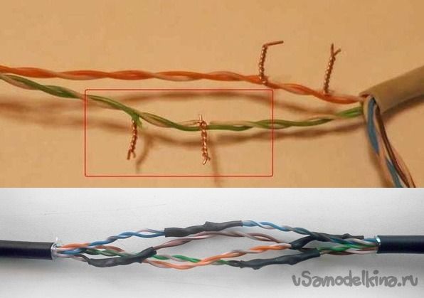

Еще вопрос, как правильно соединить жилы для переноса розетки. Прокинуть новый кабель в новое место нет возможности. Пайка, скрутка или есть что-то еще?

ALPIC
ALPIC
Регистрация: 20.11.2018
Сообщений: 1216
21.12.2018 в 12:09:17
и пропаять, потом в общую термоусадку, гигабитка проходит

ALPIC написал: и пропаять
да, лишним не будет.

Оно работает без пайки но со временем, начинает терять контакт, скорость падает. У меня по времянке камеры подключены в одном месте таким кабелем, задрало уже поджимать эти скрутки (около регистратора), тоже надо пропаять, времянка превратилась в почти постоянку :)

umkas написал: Еще вопрос, как правильно соединить жилы для переноса розетки. Прокинуть новый кабель в новое место нет возможности. Пайка, скрутка или есть что-то еще?
umkas, если на долгое время, то только новая линия. Если к месту соединения будет доступ, то можно обычную скрутку или скотч-локи.
есть специальные соединители, или же обжать обычными разъёмами и использовать бочонок rj-45 (а пайки и скрутки это для дилетантов)

Borg написал: то можно обычную скрутку или скотч-локи.
и как гигабит через это дело летает?
