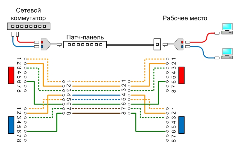

Программист написал: Например, синий и оранжевый - на одну линию (как в свитч, так и в розетку), зелёный и коричневый - на другую
если бы Вы хоть чуточку были бы в теме, то знали бы, что 100 мегабит идут по оранжевой и зеленой паре (второй и третьей) свободные остаются синяя и коричневые пары (первая и четвертая), и уж никак не надо их перемешивать

юра Т написал: если бы Вы хоть чуточку были бы в теме, то знали бы
Чуточку знаю, да :) У автора задача - уместиться в имеющиеся ограничения без глобального пере-ремонта, в таких случаях приходится делать не по феншую. Да, будет бОльший процент потерь пакетов. Но линки-то оба поднимутся - что человеку и надо.
А как надо было делать по уму - уже написано в предыдущих постах, и не одним человеком.

Программист написал: Чуточку
ну так когда распаривают кабель, то синюю и коричневую пару используют для второго линка вместо оранжевой и зеленой (переходники по этой схеме и собраны)
