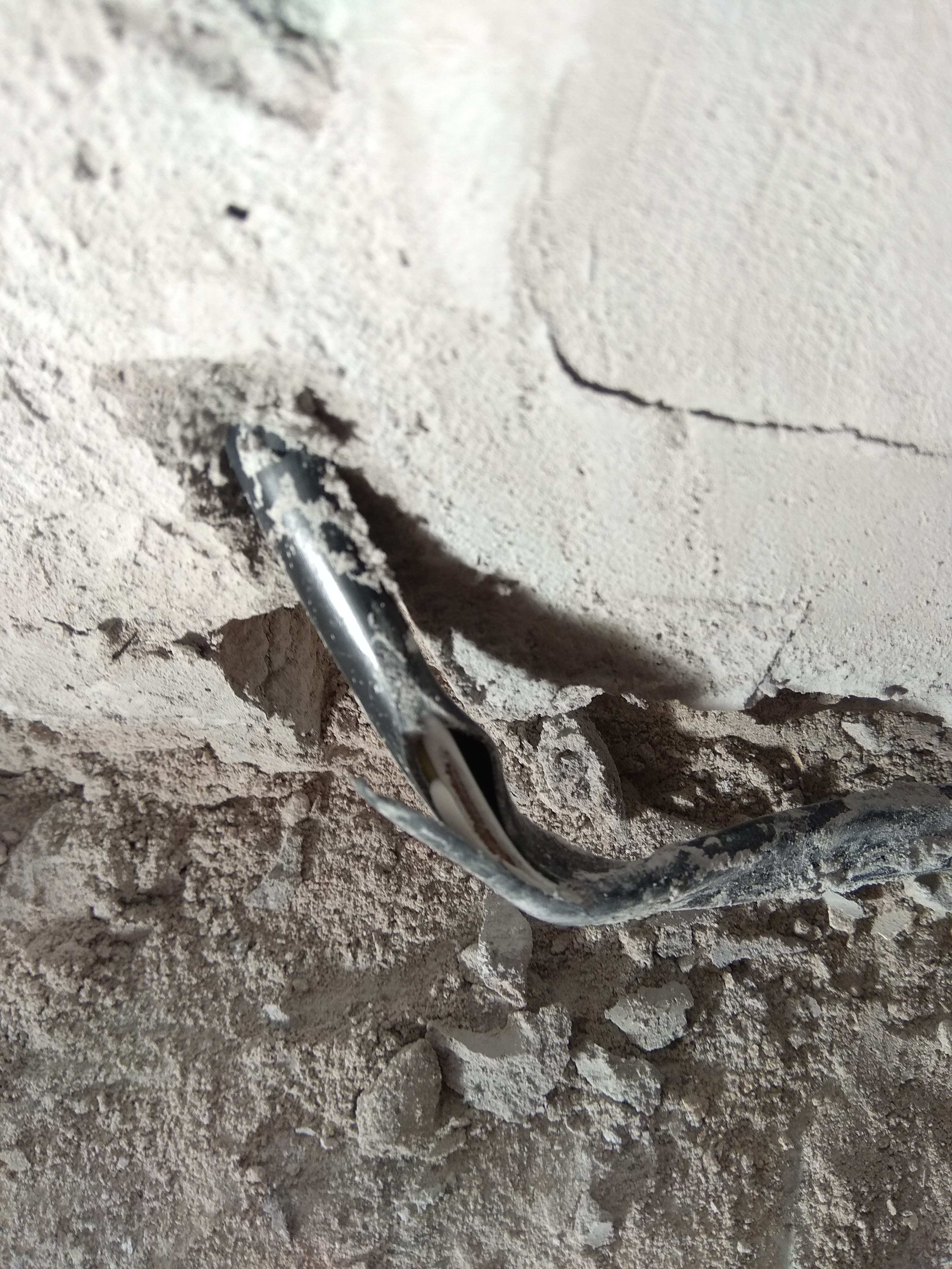

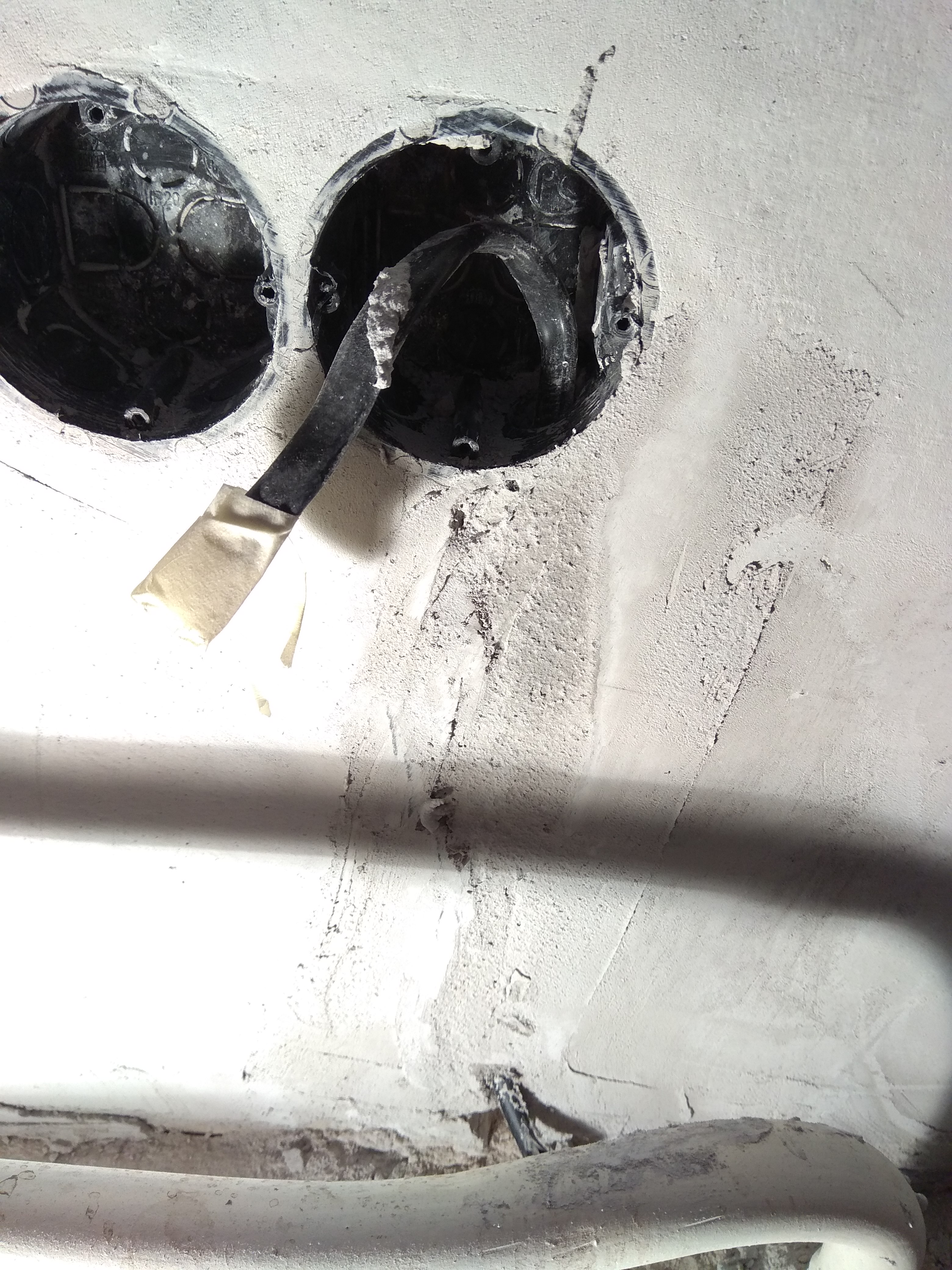

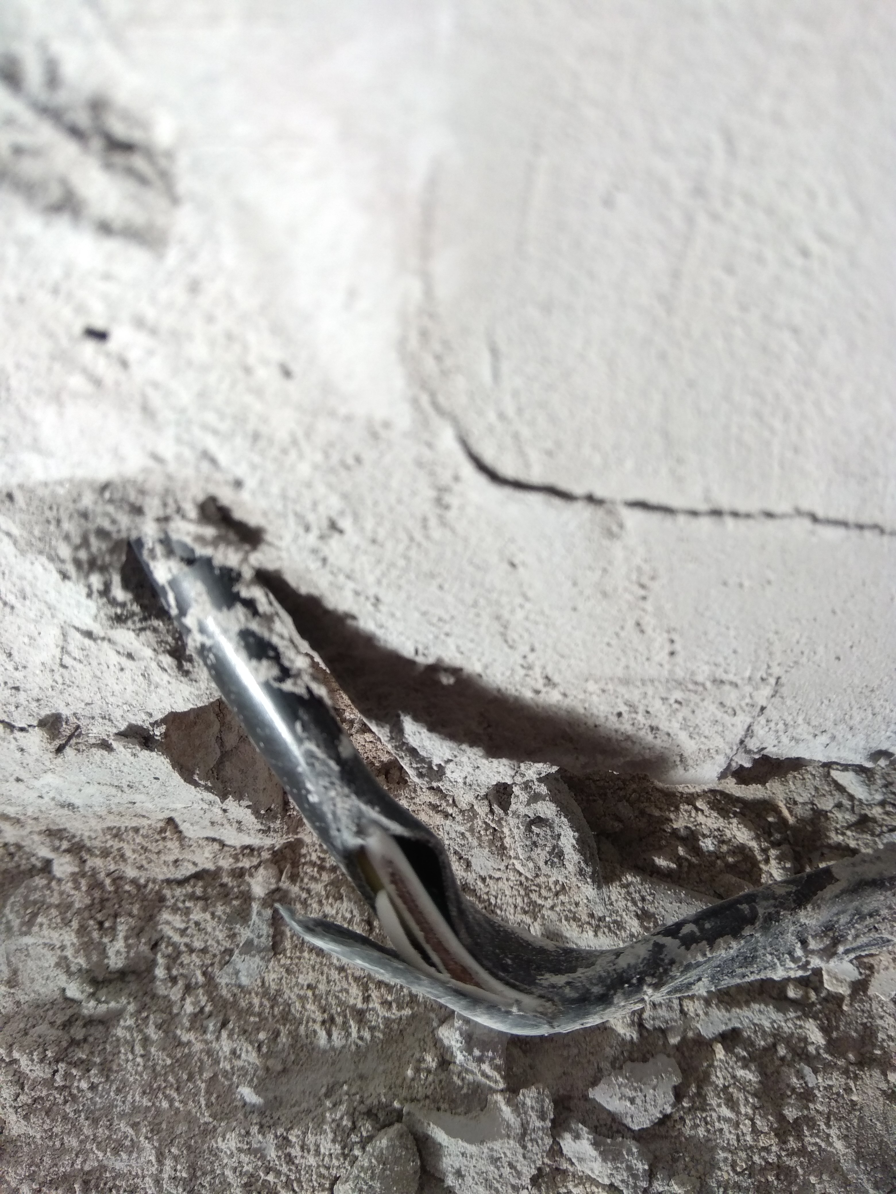

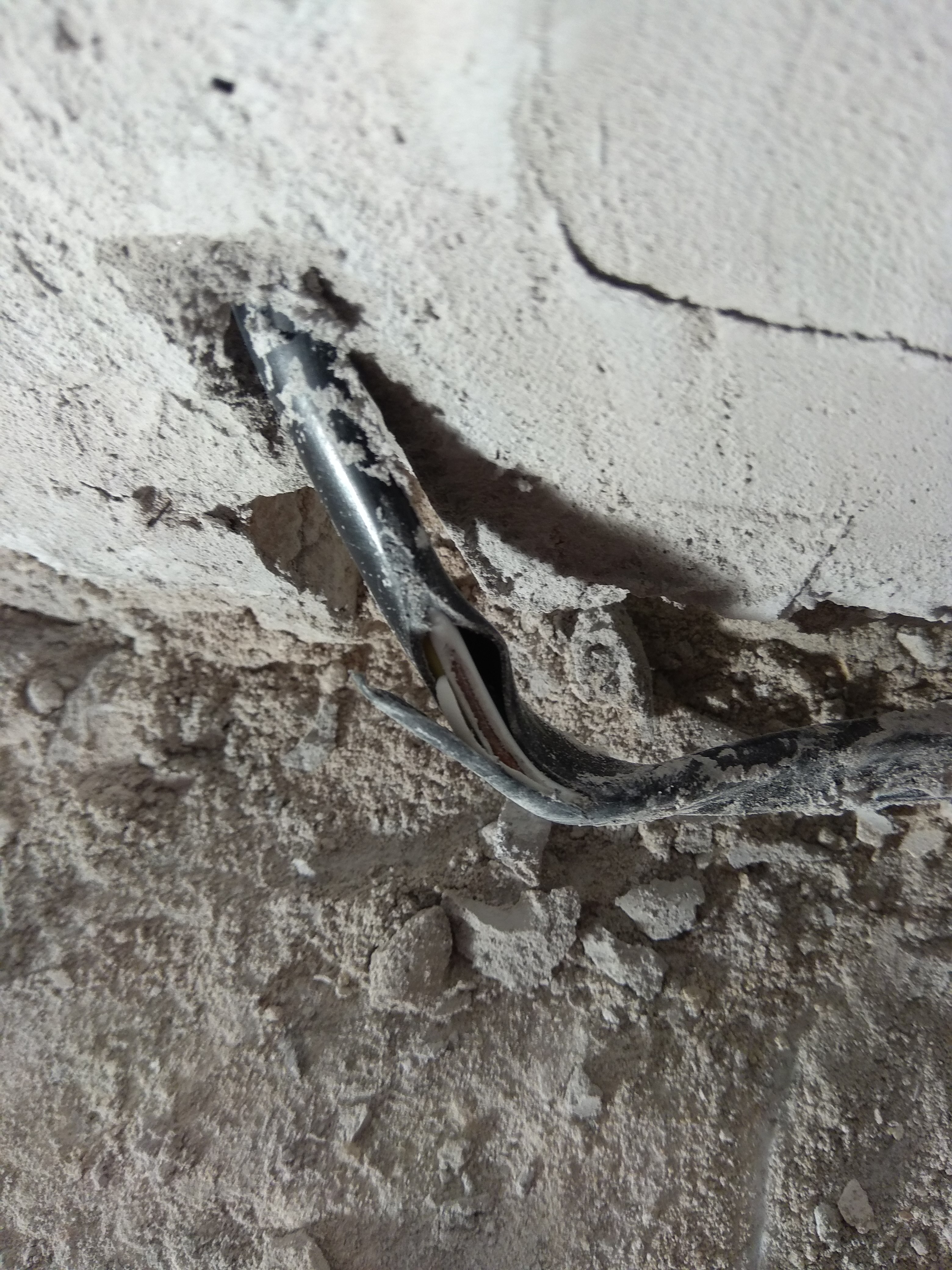

При зачистке штукатурки повредил изоляцию кабеля ВВГ-нГ 3*2.5 подходящего к розетке у пола в 33 см от подрозетника. Именно фазный провод. Примерно 1 см меди видно. КАК лучше заизолировать? Пока вижу два варианта. 1. Просто замотать изолентой. 2. Вскрыть штробу до подрозетника, снять изоляцию кабеля, термоусадочную трубку надеть и потом изолентой еще обмотать. Здесь недостаток- кабель в тробе будет без защитной изоляции. Ну и 3 вариант(самый геморройный). Весь кабель целиком.НО это около 2м и в стене все замазано. Как лучше сделать?Ещё заливать наливным полом стяжку, утечек тока не хотелось совсем... :confused: P.S. Штукатура попросил спрятать кабель в штробу, на свою голову

Самые правильные варианты в порядке убывания: 1) номер 3 2) ... 2 3) ...1 Но все рабочие.

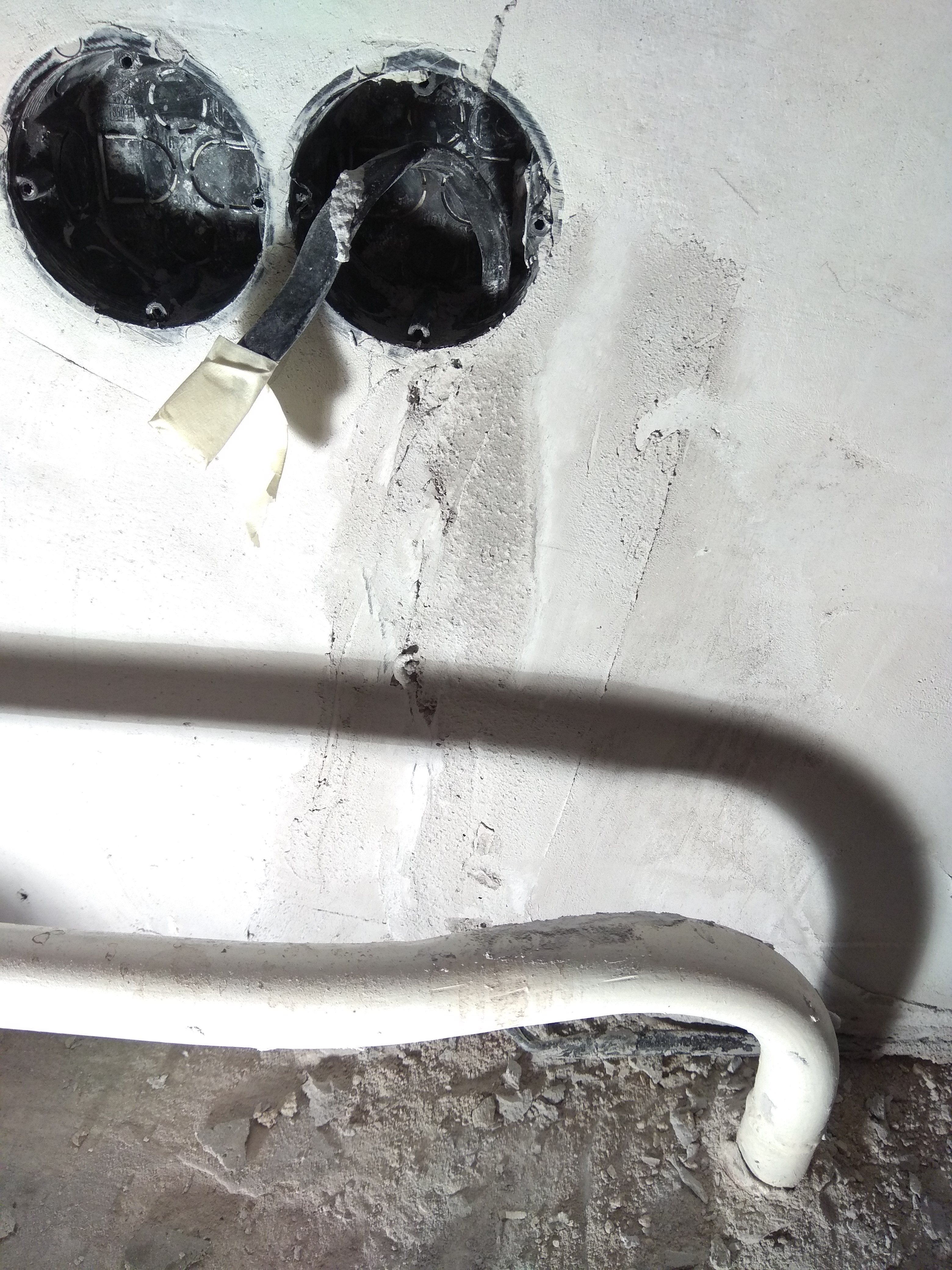

По фото не видно что в штробе! Скорее по верху стены и просто замазан. Вот поэтому я так делать не люблю.

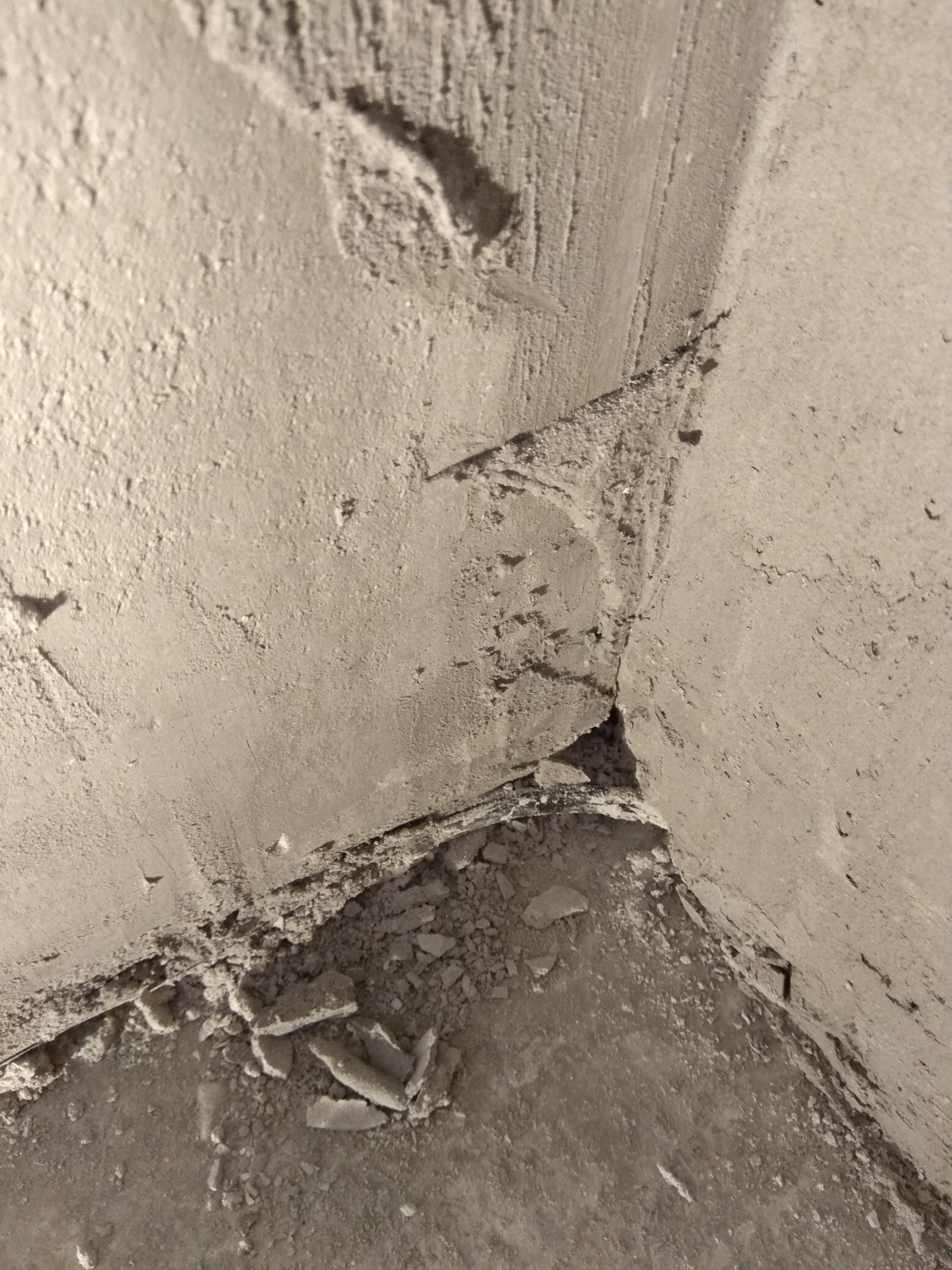

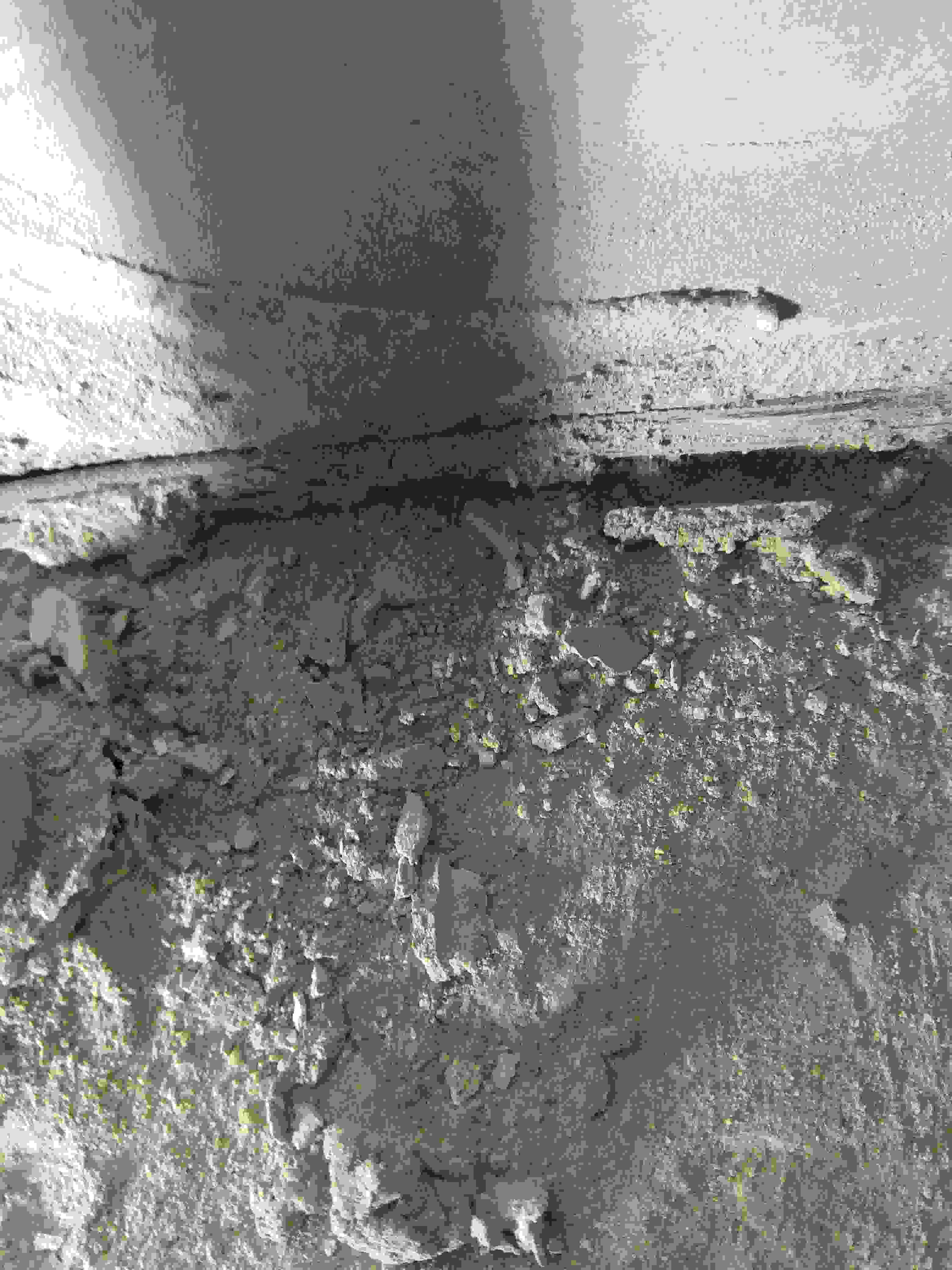

Андрей Сновидов Спасибо! Пожалуй, выберу 2 вариант. Я в до.местах кабель закладывал в штробу в стяжке вдоль стены. Но, здесь совсем неаккуратно сделал штукатур. В углу ещё боюсь плохо согнул кабель и он может выступать из штукатурки. Вы от фото как в штробе
и как в углу неаккуратно

Может, использовать самослипающуюся изоленту, которая со временем превращается в монолит, например: https://chelyabinsk.vseinstrumenti.ru/krepezh/montazhnye-lenty/izolenta/pvh/aviora/samoslipayuschayasya-15mmh5m-chernaya-epr-305-026/

Герман, завал видно даже глазом. Штукатура на мыло, он видимо чтоб кабель замазать слой снизу накидал пожирнее.

2Любитель_Эл Спасибо! А где такая продается??? Я в М. на юге напротив ЛЕРУА МЕРЛЕН. Времени жуткий дефицит... Пожалуй, если далеко ехать, так быстрее всю штробу вскрыть и новый кабель зафигачить будет... :) :) 2mpmaks90 Да, штукатур, явно, торопился. А я ослабил контроль... ЛАДНО, пожалуй вскрою весь кабель

Герман, Выбиваете кабель до розетки. Снимаете оболочку. Тонкую клеевую термоусадку одеваете на поврежденную жилу с перехлестом по 3см от места повреждения. Потом толстую клеевую термоусадку на все жилы с заходом на оболочку 3см. Будет как новый

Герман, а в чем проблема. Там работы на 15 минут... Перф в помощь

АГА! Не хочется с термоусадкой возиться... И толстой нету в наличии. ГЛавное, посмотрю как в углу - если выступает- то вскрывать и менять! Там еще в стене СИЗами делал соединение. Хорошо скручивал плоскогубцами а сверху СИЗ. КАК старый электронщик понимаю что лучший вариант N3!
