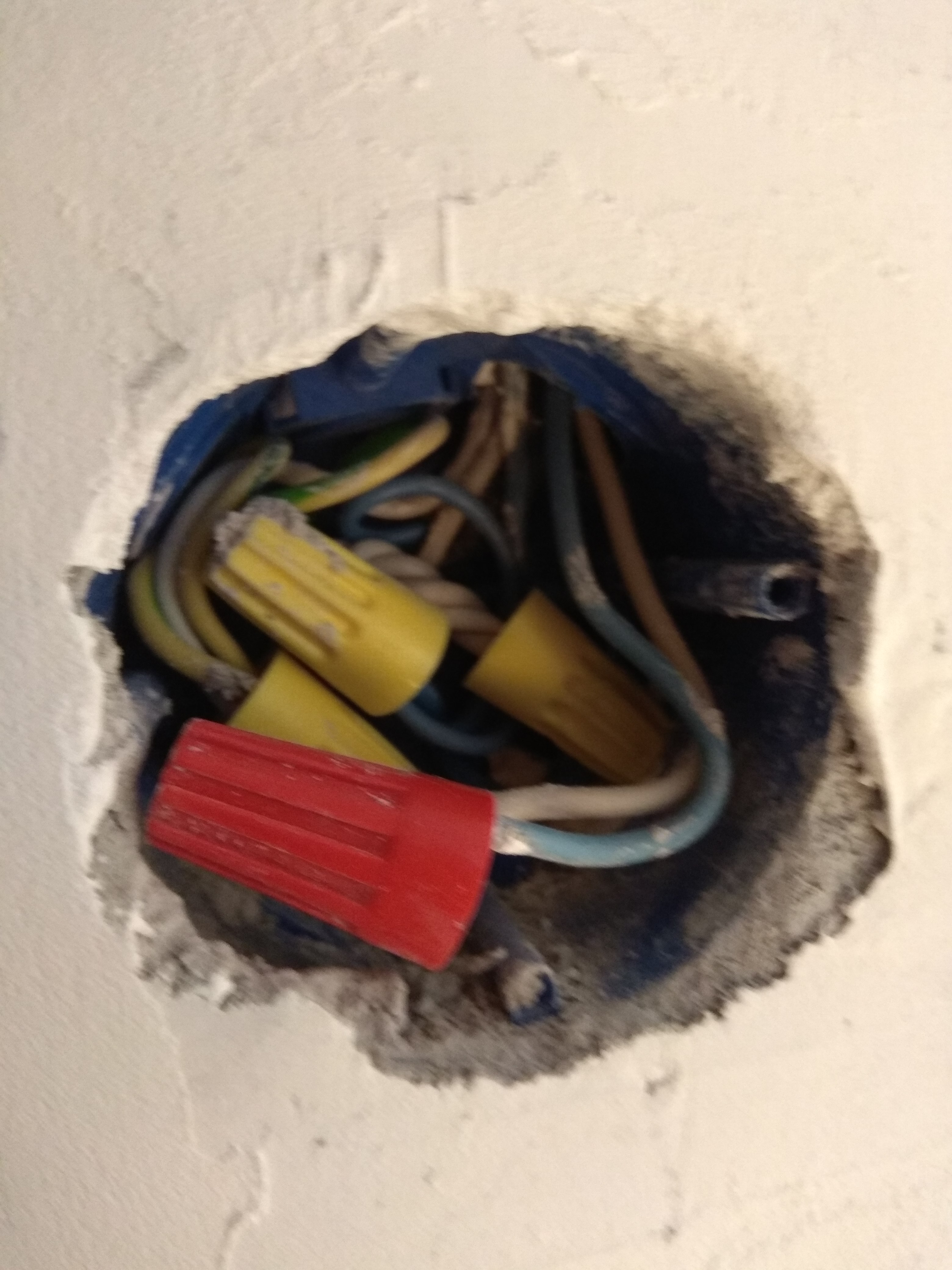

Все хорошо сделано. В подрозетнике скручены провода плоскогубцами, сверху СИЗ, потом закрыто пластиковой крышкой и замазано ротбандом.Я так везде делал по квартире. Фото вложил. По вертикале вскрывать штробу не буду.Переброшу кабель в другую сторону вдоль стяжки. ТАМ попробую забабахать подрозетник и поставлю новую розетку. И еще в др.сторону забыл пару розеток кинуть.

Герман написал: Не хочется с термоусадкой возиться... И толстой нету в наличии.
возни на 10 минут В наличии - почти в любом электромагазе квт шная.
Надежно, герметично. Без сюрпризов потом

Герман написал: сверху СИЗ
СИЗы упаковывайте так, чтобы в них конденсат не мог скапливаться, а то мало ли зальют, коррозия внутри быстро всё съест

2юра Т Спасибо! Да, стараюсь - головой вверх СИЗ. А потом слой ротбанда

У вас кабель по низу стены при монтаже плинтуса не перебьется?

Мишутк написал: кабель по низу стены при монтаже плинтуса не перебьется?
При такой прокладке и работничках - обязательно . :( Не забуду как мой работничек через неделю после заливки стяжки, четко в кабель, уложеный на его глазах и на известном ему расстоянии, засадил перфом. Дневной заработок потерял он.

2Мишутк Однозначно, перебьется. Завтра перфоратором пройдусь по стяжке и в нее уберу кабель. ЧТобы при монтаже плинтуса можно было в стену саорезы вкручивать. А вот в комнате другой примерно метра 3 или 3.5 в стену прямо на уровне плинтуса заложил кабель силовой. НУ может по краям получится прихватить кабель. Одна надежда на это :) Мужики! Всем спасибо за подмогу! Одна голова хорошо, а две - лучше!

Герман написал: 2юра Т Спасибо! Да, стараюсь - головой вверх СИЗ. А потом слой ротбанда
Герман, СИЗ надо изолировать от Ротбанда
