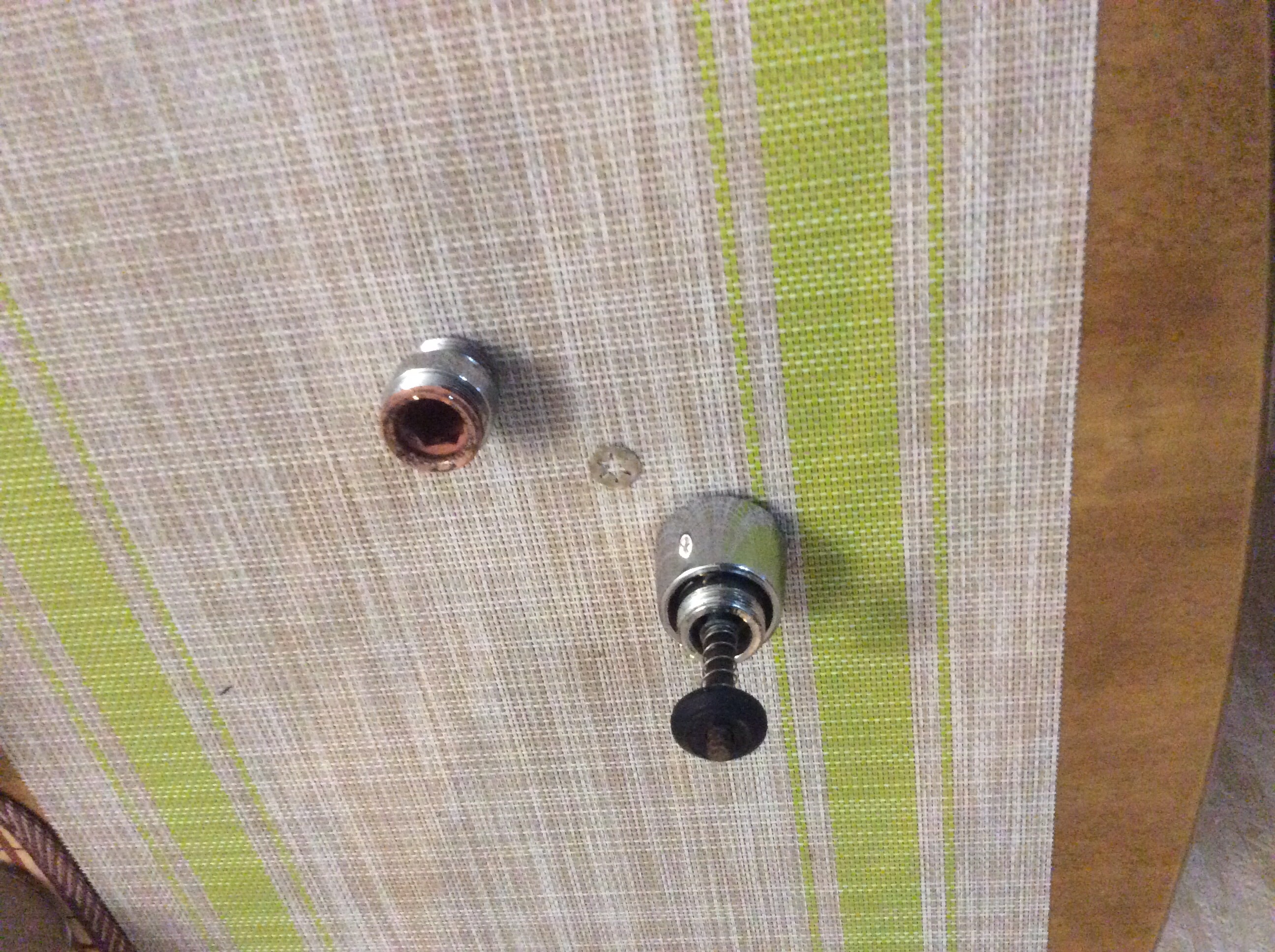

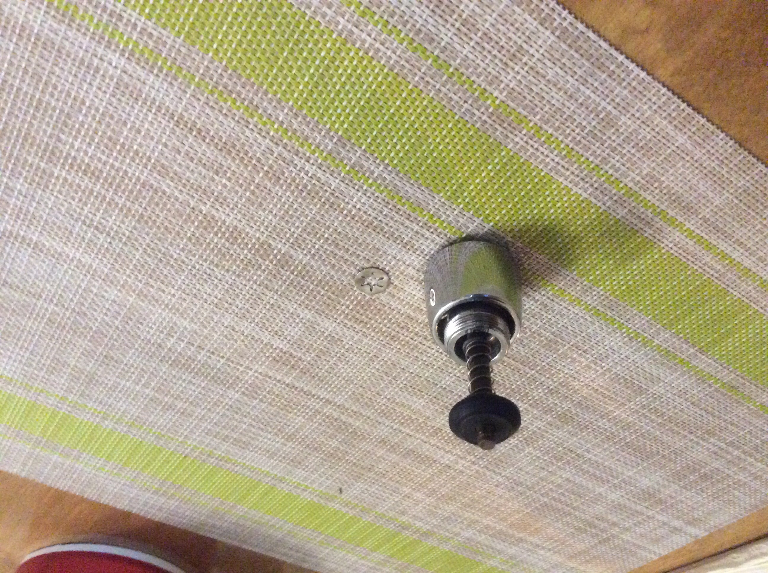

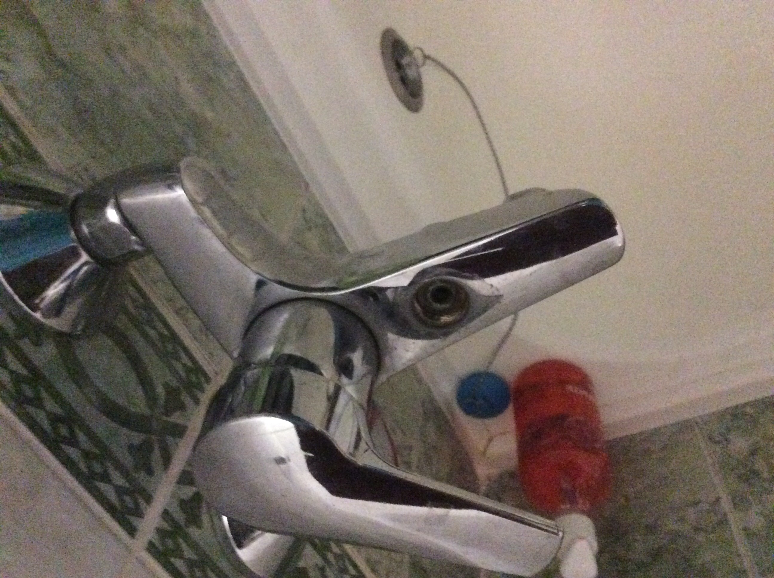

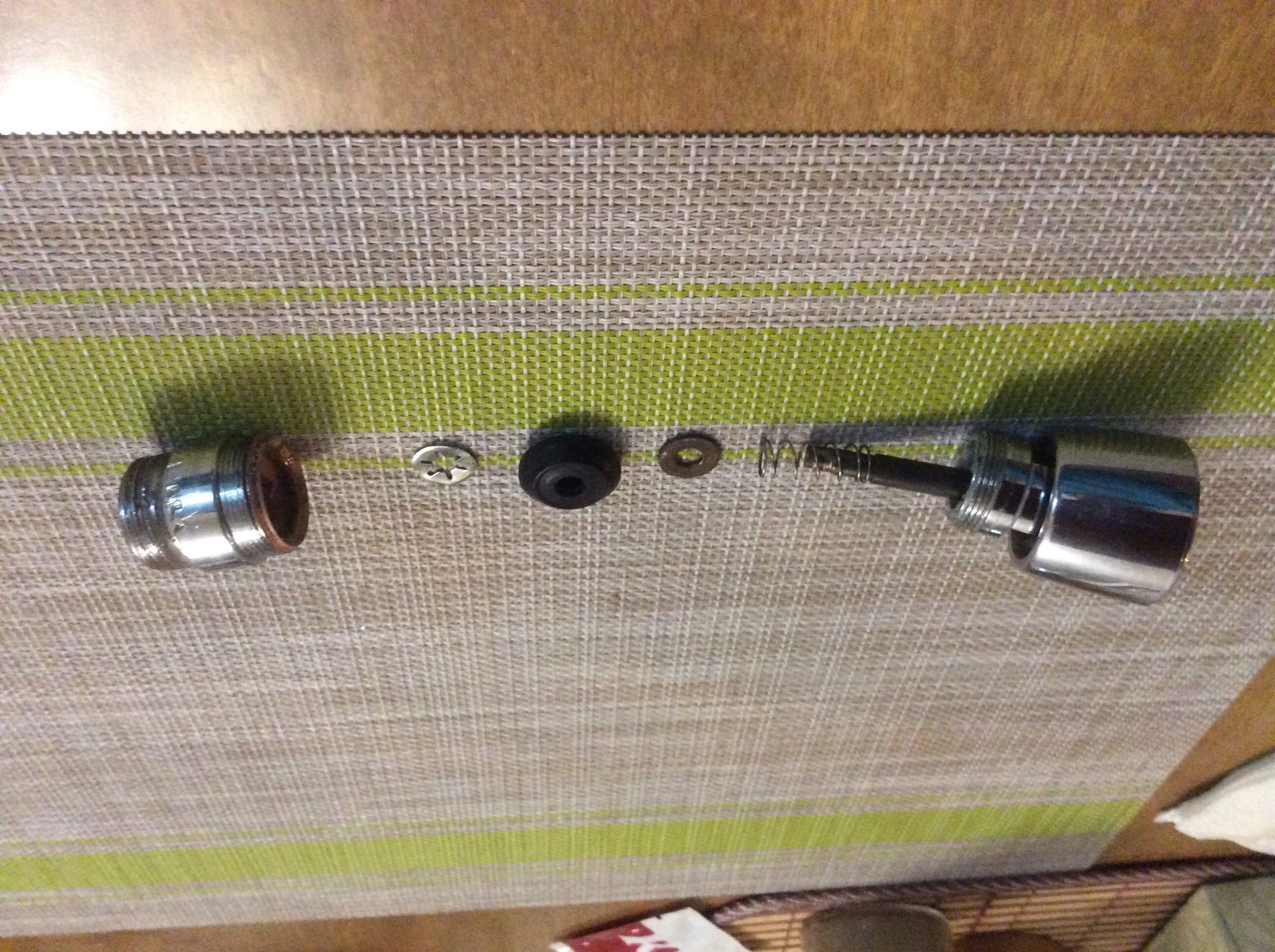

Здравствуйте, покупал смеситель Grohe в далеком 2002 году, и все годы исправно работал а тут соскочила шпонка на деверторе и я начал разбираться как его починить. Сначала курил интернет как разобрать... Вытащил аккуратно возвратный клапан, купил шестигранник на 12 и открутил нижнюю железку( не знаю как называется). Сверху тоже выкрутил, все осмотрел и собрал, но как ни собираю никак не работает как надо... льёт вовсю в душ а в ванную принажатии 50/50 с душем и приотпускании тутже отскакивает назад... Типа резиновая втулка не прижимается к седлу что перекрывает душ, но почему так и не пойму... может кто подскажет. Заранее спасибо Фото прилагаю девертора и смесителя

Что-то не с той стороны собралось )

Я сам это понимаю но не понимаю как правильно, для этого и создал тему

Я собирал так как на фото

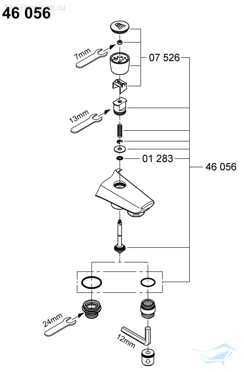

Skywander написал: Я сам это понимаю но не понимаю как правильно
Можно схему сборки поискать, например:
https://yandex.ru/images/search?text=grohe%20%D1%81%D0%BC%D0%B5%D1%81%D0%B8%D1%82%D0%B5%D0%BB%D1%8C%20%D1%81%D1%85%D0%B5%D0%BC%D0%B0%20%D0%BF%D0%B5%D1%80%D0%B5%D0%BA%D0%BB%D1%8E%D1%87%D0%B0%D1%82%D0%B5%D0%BB%D1%8F

24.12.2018 в 06:31:49
