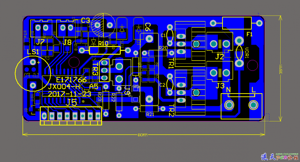

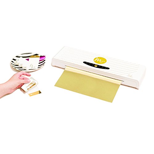

Здравствуйте! Имеется машинка для фольгирования (по сути это ламинатор) версии для американского рынка на 110в (существуют версии и для европейского рынка на 220в). К сожалению моих навыков хватает лишь на пайку и замену элементов. Подскажите, возможна ли переделка машинки под 220в. Полагаю одной заменой моторчика под 220, не обойтись.
Покупать понижающий трансформатор слишком накладно будет, так как в спецификации указанна мощность в 1100 ватт. SPECIFICATIONS Electric Current: 10A Voltage: 100~120VA Power: 1100W Frequency: 60 Input: 120V/60HZ (no output) Max temperature: 160° C

subesq, Там почти вся мощность идёт на нагреватель. Его за питать через диод. Остальное через любой трансформатор, имеющий двух секционную намотку, типа от старых черно-белых ТВ. Только есть маленькие, например от ВЕГИ -12, двухкасетника, в своё время насобирал их, златоухие постоянно просят, для виниловых вертушкек, из пендостана. Трансформатор, подключают штатно, а половину от сетевого, снимают со средней точки, то есть перемычки между половинками сетевой, и любым проводом к розетке. судя по фото ватт 15-20 вполне хватит.

shuryaev, Спасибо большое за совет! Не подскажите ещё какой именно диод можно поставить?

subesq, На вольт 600-800, Ампер на 10, с запасом, и на радиатор, небольшой, если по долгу работать будет.

Там два нагревателя, каждый управляется микросхемой, через элемент на радиаторе. На плате видно два радиатора (прочитайте маркировку, наверное тиристор).

Allegro, я вот не курсе, как будет работать тиристор с таким выпрямлением, если там симметричный.
Схема есть на этот сепаратор?

Allegro написал: Там два нагревателя, каждый управляется микросхемой, через элемент на радиаторе. На плате видно два радиатора (прочитайте маркировку, наверное тиристор).
Allegro, Да, верно. 2 нагревателя. искал в инете схемы, но не нашёл. Аппарат называется Minc Foil Application Machine

Есть только печатка:

Всё же если попробовать метод с перемычкой? В теории ничего не должно же сгореть?
